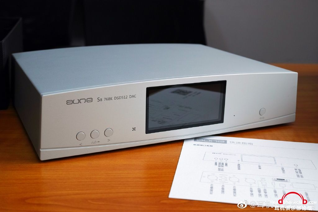

收到AUNE发来的即将上市的新品纯解码S8。开箱!

S8这个解码器的一个亮点说起来挺有意思的——它内置了Titans Audio Lab定制的数字处理PLL模块。大白话就是——这是一台内置了Helen的解码器!这还是挺有意思的一个技术卖点。
当然,内置了这个模块并不等同于内置了Helen。估计是个Helen的简化版。而且这个内置模块带来一个小问题——S8锁定数字信号的时间比普通解码器慢一些,需要那么几秒钟时间。一般的解码器对输入信号都是“秒锁”的,锁定时间小于1秒。当然,付出的代价是一般解码器的PLL都性能非常一般(哪怕是高档解码)。PLL的锁定时间和处理精度是反比的,不可能又快、又高性能。Helen在性能最高的“精确模式”下锁住一个信号需要10多秒呢。而且高性能的PLL还有一个问题是对于抖动比较大、频率偏差比较大的低质量数字信号,会根本锁不住!所以Helen和内置了Helen模块(为方便姑且这么称呼它)的解码器对于数字源的质量是有一定要求的。我对Helen是比较熟悉的,碰到过几例锁不住信号的情况,数字前端基本都是很老的古董CD机。那些古董的时钟信号是RC电路产生的,频偏和抖动都很大(老机器的所谓“韵味”和这种低质量时钟不无关系),所以Helen这种高性能现代PLL根本锁不住它的信号。

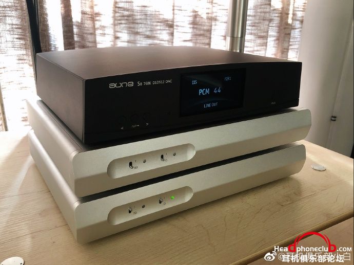

AUNE S8解码器除了上次拍照的银色外还有一款黑色的,厂家也发来了;我觉得黑色比较漂亮,因此先听黑色版!搭配nBridge+数播,用HDMI连接(德国Viablu的那根线),打算煲一阵再判断声音。初步蹭听了下觉得声音非常细致和干净。
我的感觉是,假如S8定价合理不贵,可能是个很香的东西。 ​​​​
