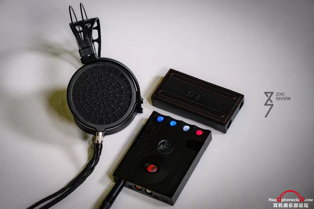

Ether2延续了对前端友好的特性,在诸多随身播放器下就能发挥相当不错的素质。在和Dan一同坐高铁从杭州前往上海的途中,发现Dan自己就用SONY的WM1Z(金砖)4.4平衡口驱动Ether 2度过高铁时光,当时还和Dan聊着这是不是旅行妥协方案,Dan说金砖已经足够发挥Ether 2的素质了,虽然在大家伙上有更大的潜力,但绝对不能说随身设备不足以驱动Ether 2。实际上Ether系列远远没有你想象的那样需要怎样的搭配才能出好声,Dan表示,Ether 2最佳的工作状态只需要在32欧姆负载下有100mW的输出功率就完全足够了,多了反而不好。而Aeon的16欧姆负载下需要150mW的功率,可以说是对前端和放大器相当友好了。另外最好不要将Ether系列的耳机连接到拥有高输出阻抗的放大器下(大于10欧姆),这样会让声音的纯净度大打折扣。在我们的测试下,不管是各类播放器,包括HUGO2和WA8等等,都足以将Ether 2驱动到非常悦耳的状态。
PS:其实很开心Dan和我一样都特别喜欢大法金砖的声音,我们都认为这是一款极佳的播放器(一直不敢写评测是怕人打我233)

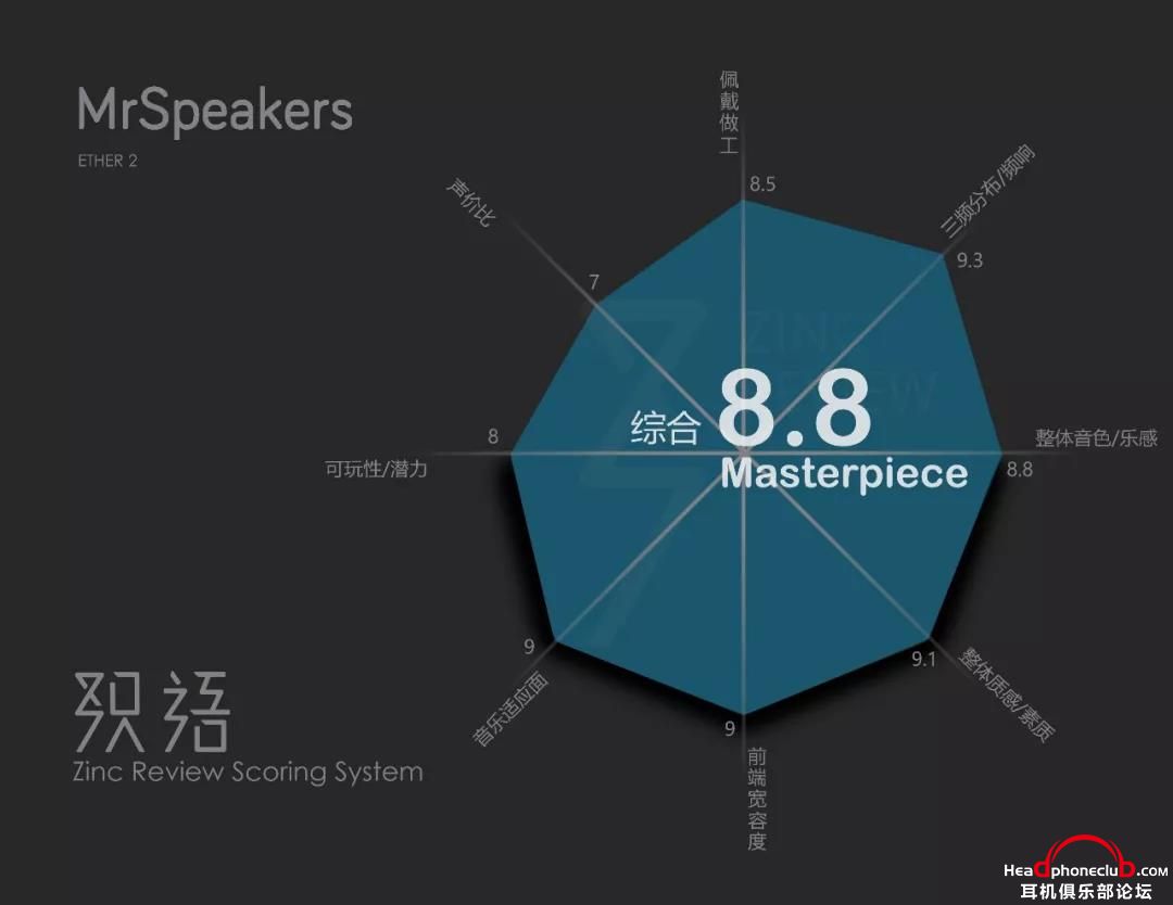

注:综合得分比重,佩戴/做工占15%,三频分布/频响占20%,整体音色/乐感占20%,整体质感/素质占20%,前端宽容度占5%,音乐适应面占10%,可玩性/潜力占5%,声价比占5% (嗯,看看就好别认真)
MrSpeakers的核心设计理念中,Dan希望把耳机(器材)本身弱化到最低的限度从而让聆听者能够将更多的注意力放在音乐本身上,让耳机本身并不体现在聆听体验中。所以在重量与佩戴上如此追求极致就是为了让你尽可能地感觉不到耳机的存在。同时声音的处理上力求还原,做到自然中性,Organic as possible是MrSpeakers调音的核心思想。我们知道,自然万物都是Organic的,Dan希望MrSpeakers的耳机所发出来的声音也是。也许我们对Ether 2的评分在我对这只耳机的理解看来显得不值一提,为了最大程度保持我们评测的风格与一致性,这些评分的量化永远只是你听到它真实声音之前给予你的参考与想象空间,Listen once,is more than anything。
