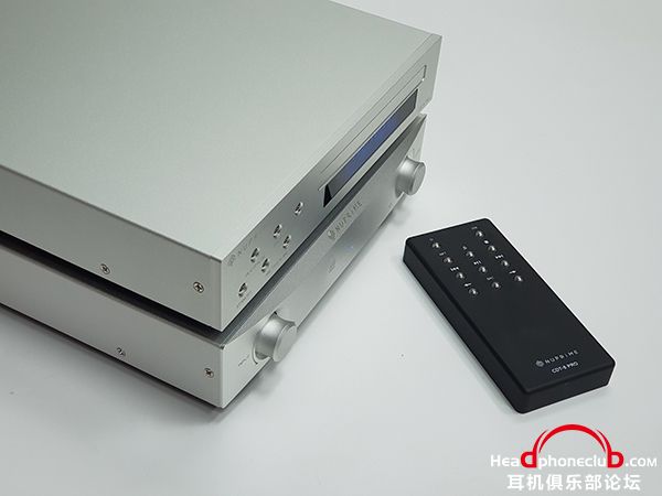

然而,以轻巧设计还有高性价比出名的NuPrime,似乎听到了这样的需求,推出独立式CDT-8 Pro CD转盘,让已经有解码器的玩家,无需苦苦寻觅播放CD的器材。

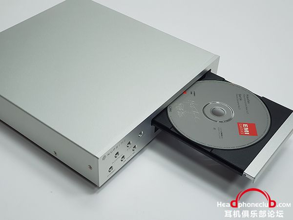

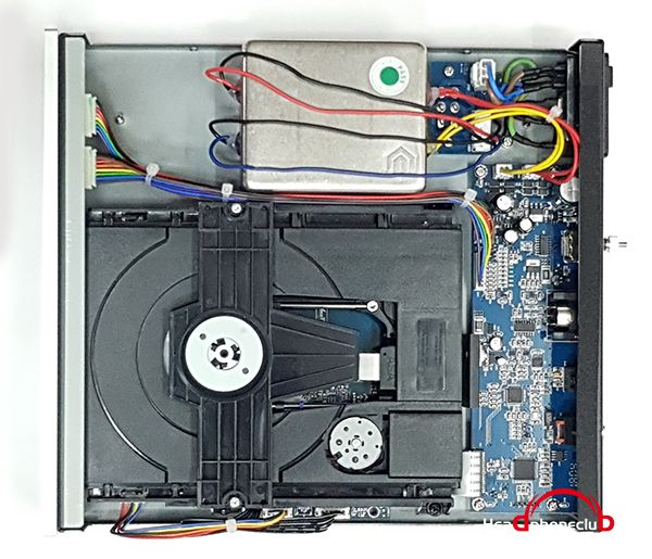

CDT-8 Pro在功能上,宛如少了解码电路的CDP-9,无论在内部零件或是规格功能,都与CDP-9有许多相似之处。首先,在CD读取机构电路设计方面,与CDP-9一样,雷射头由Philips SAA7824HL芯片控制,而记录在CD上的音频经由雷射头读取后,由AMR LPC2103F担当侦错的工作。
至于CD读取机构本身,由前Philips奥地利厂员工成立的Stream Unlimited公司所生产,除了一般红皮书规格CD外,也可以读取CD-R与CD-RW等刻录光盘,用家可以将各式音档刻录在CD-R与CD-RW光盘上,透过CDT-8 Pro也可以播放而出。

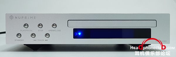

CDT-8 Pro也跟CDP-9一样,具有SRC(Sampling Rate Converter)转换功能,可以指定CDT-8数字音频输出的取样率。其实,为了让数字音频有较低的时基误差,CD音频经过雷射头读取进CDT-8 Pro的电路后,会升频至60倍的取样率,不过,透过SRC的选择,用家可以指定CDT-8数字音音频输出的取样率。
因此,透过CDT-8 Pro的同轴、I2S与AES/EBU输出端子,可以输出48 KHz 于1、2、4、8倍数取样率的PCM档,更可以输出DSD64、DSD128、DSD256等DSD档。至于光纤输出支持的取样率低一些,PCM档最高可输出至176.4 KHz/196 KHz,DSD则只有DSD64的格式。这些不同的SRC设定,可以针对不同的播放方式使用,像是播放红皮书规格CD时,可以选用44.1KHz倍数的SRC,播放CD-R、CD-RW中的数字音文件时,可以选用48 KHz倍数的SRC,至于使用I2S输出时,可以选用DSD的SRC设定。
这样的功能,让CDT-8 Pro可以输出比44.1KHz/16bits取样率更高的格式,让解码器还原出更完美的模拟波形。

为了让CDT-8 Pro有更理想的音质表现,原厂也在其电源供应下足了功夫。CDT-8 Pro采用有遮蔽设计的R形变压器做为线性电源供应。与同厂的CDP-9播放器相比,这样的设计就让人安心得多,而且可以让用家更换电源线,刚好符合发烧玩家的喜好。此外,在数字同轴输出端子出,还设有隔离变压器,消除噪讯。除了严密的电源设计以外,CDT-8 Pro的机身下方更附有避振角锥,让纤薄的CDT-8 Pro可以免受地面振动的影响。

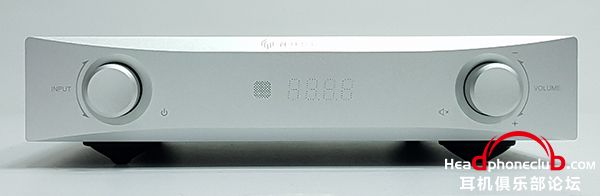

为了这次的CDT-8 Pro评论,代理商还很贴心的送来同厂的DAC-9解码前级做为搭配,虽然DAC-9上并没有接收I2S的HDMI接口,不过两者搭配在一起,正好可以展现NuPrime数字讯源的音色。至于CDT-8 Pro与DAC-9之间,采用Early Bird的数字同轴线。至于后级与音箱,分别采用Linear Acoustic LAV 60II合并扩大机(设定成by-pass模式),以及推动Capriccio Continuo Admonitor音箱+Submonitor低音柱的组合。
