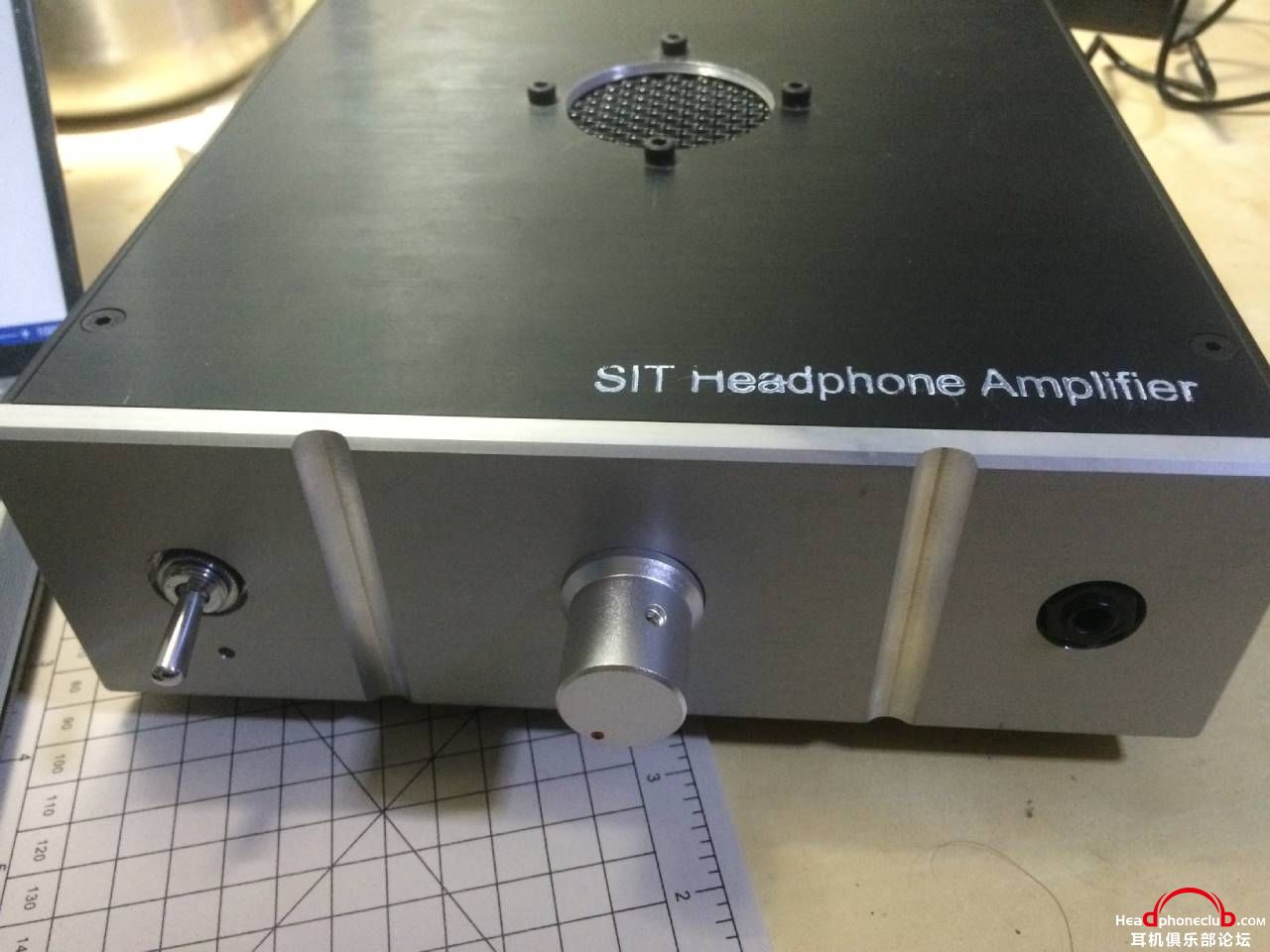

现在出现了一只采用SIT输出管的耳放,这也是目前市面上唯一一台以SIT作为输出管的耳机放大器,以下是耳放信息:
名称:SIT Headphone Amplifier
型号:SHA-1
架构:ECC/PCC84+ECC99+SIT纯甲类单端
设计:模块化,便于维护
    低电压,更安全
    全恒流源放大、级间直耦,带来更低的失真、更多的细节
尺寸:220MM*70MM*258MM
重量:约4kg
适合耳机:森海、拜亚
耳放声音流畅、宽松、饱满,同时保持优秀的透明度,音色优美,细节丰富,具有极佳的声场定位与声音分离度。特别值得一提的是SIT管在保持电子管甜润的特色下具有松弛密实的声底,鼓声响起时,如同小锤锤,一锤一锤砸到你心坎,八十、八十、八十……,欲罢不能。
上机测试过的耳机有Hd800(3千号&8千号),hd650(纸滤网头版),T1(1万号),dt880(双行字80版),粉红dt880。表现出一流的声音水准,这是毫无疑问的。
从声音特点匹配的角度,我更喜欢此耳放驱动下的hd650、T1,这两个耳机的声音厚实偏软,而SIT耳放清晰、透明,两者绝配。另外搭配hd800与hd800s也有不错的表现。

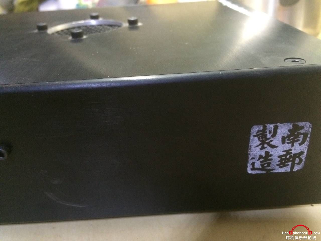

那么问题来了……
Q】这样一只出色的耳放哪儿生产的呢?
A】大南京小破邮。
Q】谁设计制作的?
A】鄙人、小可与在下。
