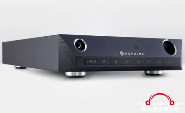

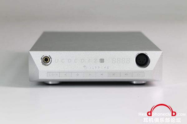

在耳机放大部分,DAC-10H采用平衡线路,一组6.3mm的插孔在左,一组4 pin XLR的平衡插孔在右,原厂建议用家使用平衡输出,以求取更好的分离度。DAC-10H有着充沛的输出功率,以6.3mm的非平衡输出为例,对应32欧姆耳机为2000mW输出,对应50欧姆耳机时为2000mW,对应100欧姆耳机为800mW,对应300欧姆耳机为310mW,对应600欧姆时为160mW输出;若使用平衡线,输出功率倍增。这是在最低增益输出状态下的数据,如果调高增益,输出还要提高。DAC-10H有四段增益可调,L表示低(Low),H表示高(High),可切为LL、LH、HL、HH四段,前一个字母表示前级增益,后一个字母表示耳扩增益。以非平衡的6.3mm耳机输出为例,四段增益输出分别为3V、5V、6V、10V;平衡输出则为两倍。这样一来,再难推的耳机也不怕。
DAC-10H的外观设计相当简洁大方,前面板由实心铝切出,做了简单的几何切角,在两侧还刻有细纹,在一片简约中平添变化。两个耳机插孔处凿出一个有深度的孔洞,因为前面板的立体造型,这是不得不为的设计。在前面板的中央有一条成带状排列的按键,左右最外侧的2个按键分别是增益调整,左边的是前级增益,右边的是耳扩增益。往内看共有6个按键,左边三个分别是讯源切换和电源开关,右边三个则是音量控制和静音按键。其中,静音按键短按是静音,常按3秒是切换前级模式或耳扩模式。如果要听耳机,就常按静音键3秒,即可切入耳扩模式,上头的灯号会显示HP字样,随即改以显示音量,每次关机后,器材的状态会被记忆,在您关机前是耳扩模式,下次开机还是耳扩模式,若关机前是前级模式,下次开机使用时仍是前级模式。
在这些按键之上则是状态显示灯。有的器材显示灯是在讯息字样旁以LED灯表示,这类设计古朴直觉,但缺少设计感;也有器材是以显示屏表示状态,这也一目了然,显示屏可以呈现不同的信息,一个屏幕说出了所有的事。但NuPrime的设计更有意思,他们很有巧思的以挖孔方式呈现信息,左半部一排字母和数字,表示输入的讯源——切到U表示使用USB输入,切到O表示使用光纤,C表示同轴,至于1和2则分别表示2组模拟输入。右半部的四个「日」字形孔位,则用以显示当前的音量与增益状态,以及当前DAC所接收到的讯号取样率为多少。缺点是在光线明亮的环境下,灯号讯息看不清楚。
