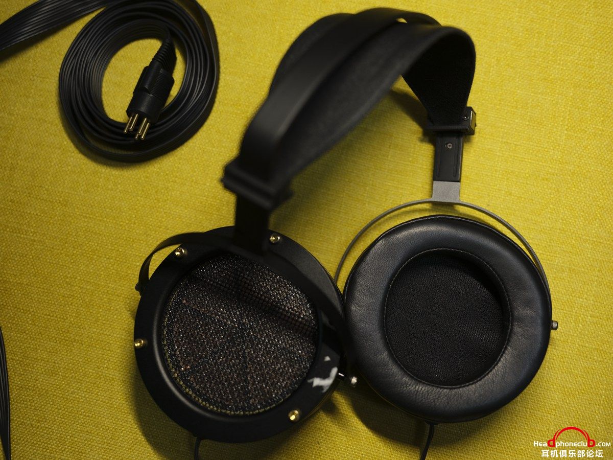

一个偶然的机会,我在Stax群里看到一款据说由国人(香港烧友)研发的静电耳机。它金光闪闪的大单元立刻引起了我的注意,厂家热情的表示可以试听。说实话,我对近两年涌现的国产平板和静电耳机是不报期待的。它们虽多自称掌握了同类产品的顶尖技术,但声音往往差强人意,而做工则比大厂有非常大的差距。玩静电就是不想在品质上有太多妥协,与其忍受小作坊的高返修率和低完成度,我为何不攒点钱直接买大厂旗舰产品?然鹅,这次出现的静电耳机那硕大单元实在太过性感,在我眼里,它就像是开了光的STAX Omega,让我不禁浮想联翩。在好奇心的驱使下,我向厂家申请了试听。 1.jpg

我后来做了点功课,原来ES-1α (也有叫ES1a的)是香港一位动手能力很强的发烧友,在历时一年多修复了一副单元报废的Stax Omega后,利用其间积累的经验和技术研发的一款静电耳机。它和009一样,都可以看作STAX的传奇耳机Omega 1的继承者。不同于前者的是,ES-1α拥有和Omega更相似的单元结构——90mm的硕大单元、1.35微米的超薄振膜。然而,它也不是对Omega的完全抄袭或复刻,它拥有重新设计的极板,以及新的、效率更高的镀膜材料等创新。

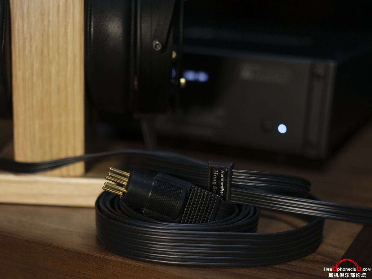

ES1a耳机线的插头和STAX通用
头梁是类似Omega的设计,现在看来是相当的复古了。厂家称是为了致敬Omega,我猜是出于控制成本考虑
324
2018-5-17
 楼主| 发表于 2019-12-22 02:53:08 | 显示全部楼层

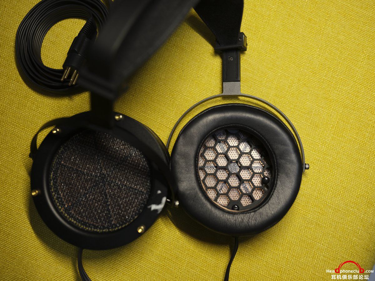

耳机单元前方有一片类似009的调音网,拿掉这层网后可以看到硕大的赤铜色单元。厂家提到他们用纯铜而非铝来制作极板,这里我有一点小担心,在潮湿的地区,纯铜极板会不会生锈呢?
耳罩的固定方式和STAX 009相同

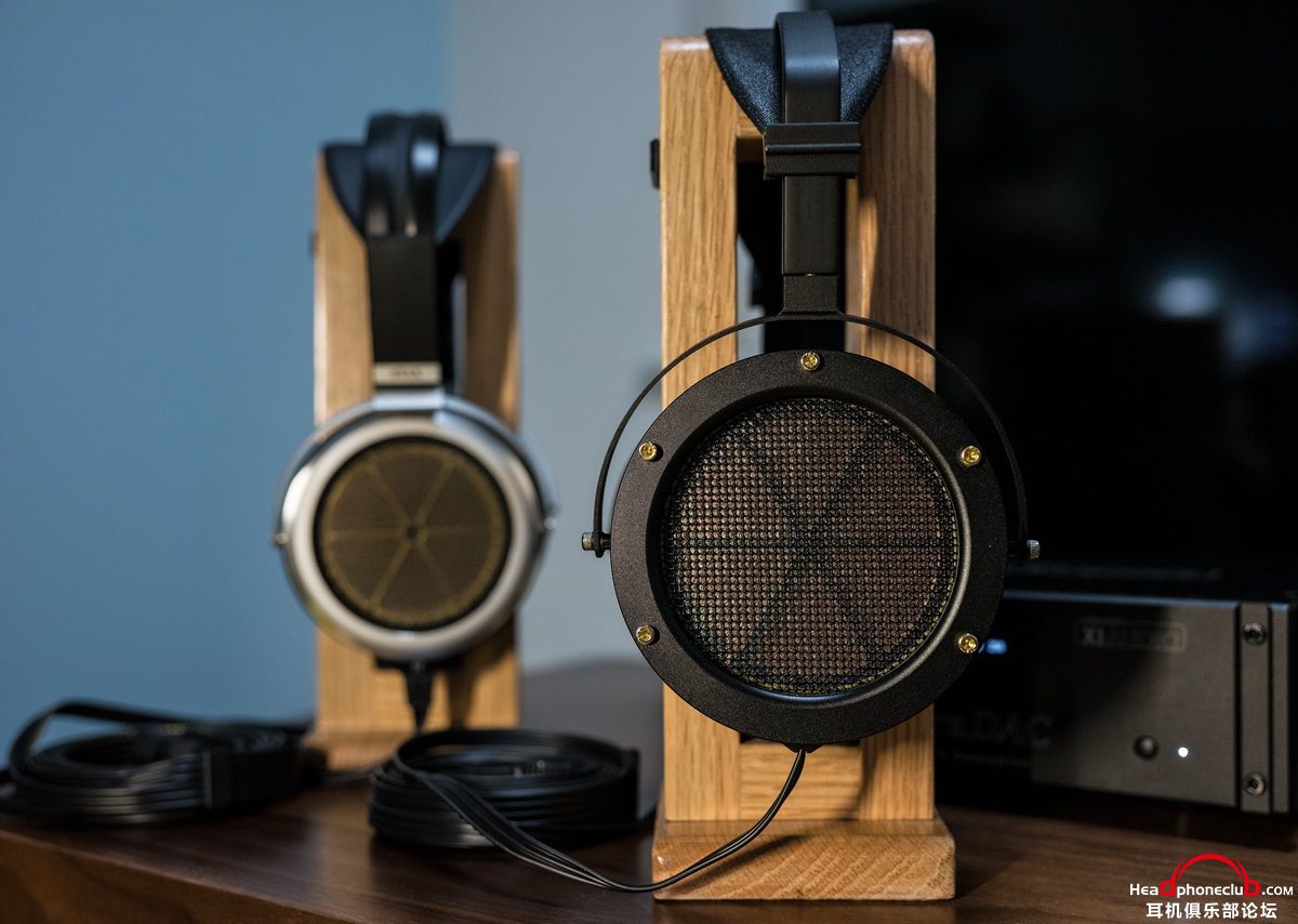

这个周末抽了一天时间专门对比了下ES1a和STAX 009S这两副耳机,以下简单谈谈听感参考系统:HQplayer server -> PNA nbridge+ -> Xiaudio SagraDac -> Carbon
首先我注意到,ES1a的灵敏度略低于009S,从009S切换到ES1a时需要把音量提高2到3db。
1、人声
音质方面,009S的声音更有感染力也更顺滑细腻,一耳朵更好听。而ES1a的声音要更加宽松,没那么凝聚,显得不像009S那么HIFI。两只耳机另一个明显区别是定位,009S的定位已经算得上十分出众,而ES1a的定位能力可以说是让人惊叹。我能够毫不费力的在小规模合唱中数人头。值得一提的是,通过ES1a,音乐之外的背景杂音听得更清楚些。两副耳机的细节揭示力都是一流的,你甚至听清每个人的换气和转音的过程。小结一下,我觉得更多人会喜欢009S在这两类音乐中的表现。
2、室内乐
声场上,009S是非常规整而封闭的声场,我感受到声音被限制在一个有限的空间里,而我作为听者置身其中。ES1a的声场非常开放,声音没有受限的感觉。009S展示了更高的声音密度,尤其对于大提琴独奏,相比起ES1a,009S的大提琴似乎拥有更好的泛音,而ES1a下的大提琴有更深沉的腔体共鸣。但这可能只是两只耳机频响曲线不同造成的,我感觉009S在人声的频域更突出,ES1a高低频的延申更好。但这只是初步印象,还有待验证。两只耳机的钢琴和小提琴独奏都非常出色,当我戴上009S听小提琴时,心里想ES1a无论如何复现不出这么棒的琴声,而当我换上ES1a时却发现琴声同样很优美。所以我认为只要是独奏类的音乐,无论是小提琴还是钢琴,两者差距不大。而三重奏、四重奏一类的音乐,在相似音量下009S表现出了更高的密度,声音更“抓耳”。这一回合依然是009S胜出。
3、协奏曲和交响乐
在试听小提琴协奏曲的时候,ES1a演绎的音乐各声部错落有致,小提琴的泛音更足,琴声层次丰富而华丽。009S下的琴声仿佛被罩了一层保鲜膜,顺滑而相对缺少纹理。声场和定位的差别则更明显,009S复现的声音依然有类似室内乐的那种压缩感,虽然声音的密度较大,但声场不如ES1a开阔,声音的方向感也不如ES1a清晰。声音结像上,009S的声音仿佛被镶了边,而ES1a的声音是弥散开来的。我认为后者更接近我在音乐厅现场听到的声音。交响乐上,二者的差距更大。如果ES1a能得95分的话,009S大约只能得70分。这一回合ES1a终于扳回一城,而且是完胜!

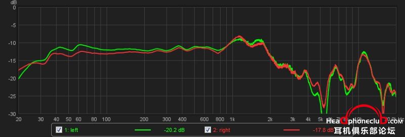

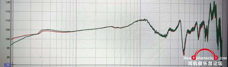

ES1a的作者今天向我提供了这副耳机的频响曲线,我们把它和009的频响曲线放在一起比较,不知大家能从频响上看出多少这两副耳机的声音特点呢?
1. ES-1α 频响曲线
2. 009 频响曲线
虽然009S和ES1a是由不同厂家出品,在工艺和完成度差异较大的两副耳机(显然009S工艺更好完成度更高),但某种程度上,它们都可看作是由STAX一代机王Omega衍生出来的产品。009S的声音更加饱满、密度更高、声音结像更凝聚、低频弹性更佳,这让它在演绎人声和室内乐时有着更动人的音色。然而,009S较为拘谨的声场、有限的纵深感让它在播放大编制古典乐时有一种小脚女人跳芭蕾——放不开手脚的感觉。ES1a声音宽松润泽,空间感、分离度、弱音揭示力都是耳机中的最顶尖水平,它的低频温暖深沉,在演绎大编制古典音乐时酣畅淋漓。然而,在播放一些歌曲和室内乐时,ES1a的声音略显寡淡,让人忍不住想去拧大音量。
如果说009是STAX重组后,为顺应市场需求对经典所作的改良;ES1a就是延续Omega风格、为完成对经典的追赶和超越(体现在厚度和低频)所作出的勇敢尝试。一个略显残酷的现实是,庶出的原罪令ES1a注定无法继承大统。或许,在一个古典音乐爱好者依旧占据耳机发烧友主体的平行世界里,ES1a这样的耳机才是Omega的正统继承者。
