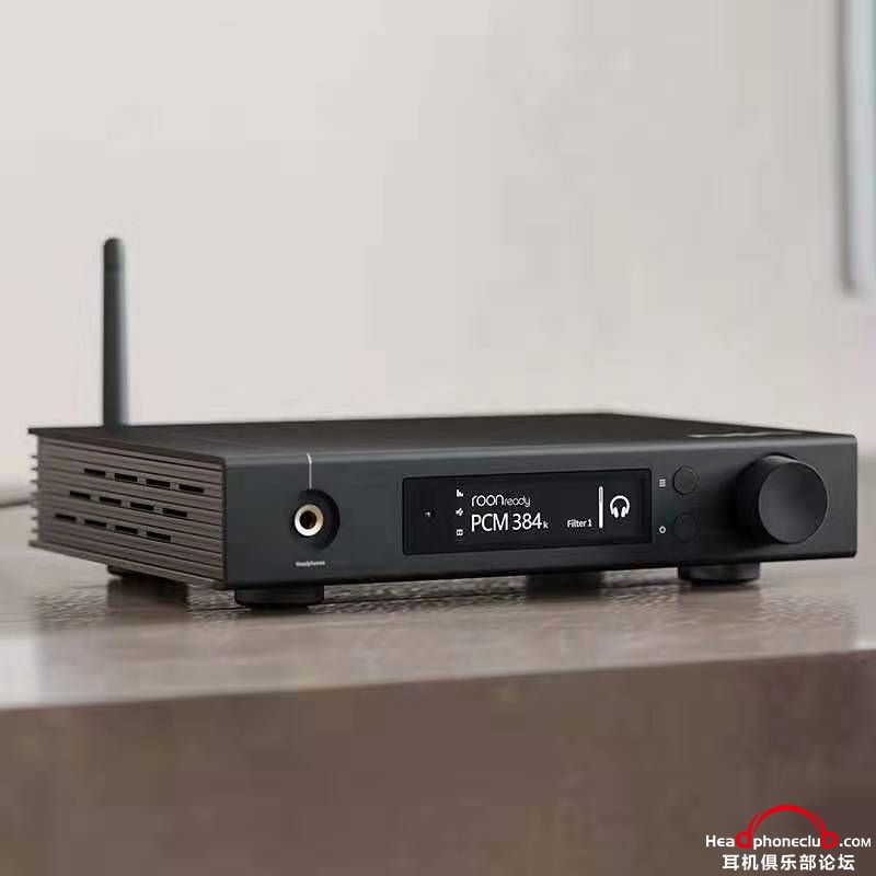

外观展示
我拍产品照一向不太讲究,各位读者见谅,能看清楚就OK
前面板按钮的逻辑需要一段时间熟悉一下。
后面板简单明了,数字输入、模拟输出、电源输入等
侧面开了几个散热孔,实际上并不怎么热。

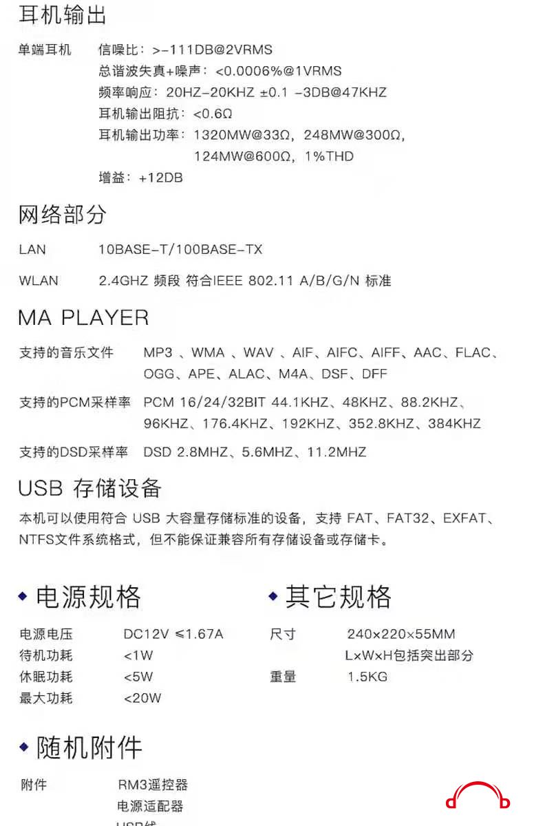

以下是来自官方文档的参数,我偷个懒:
element i使用了es9028的芯片,素质方面不必担心,该有的全都有,比如声场、解析力、立体感、定位等,完全不必纠结这些指标。可能部分烧友喜欢略有韵味的解码器比如和弦、黑龙等,但是矩声一直就是中规中矩、不偏不倚的声音,比较适合初入门或者烧龄比较长的玩家,前者需要建立正确的听音观,后者身经百战、见多识广,听啥都一样,哈哈。
有几点需要注意,一是element i的数字音量调节水准马马虎虎,如果要求比较高最好把音量调整到衰减0dB,或者设置为dac模式,然后外接一个独立模拟前级,我本人有个伟良的复刻FM255前级,提升还是很明显的,尤其是细节呈现、空气感和声音的重量感更为理想;二是本机使用外置开关电源,如想获取更好的声音密度和厚度,需要添加外置线性电源,我给element i使用keces P3线电后有可闻的提升,当然这个线电比较昂贵,也可以用zerozone的同类线电替代,性价比会更好一些;三是耳机口部分不可能像几千块单独的耳放那么厉害,视作作为一个功能存在就好。

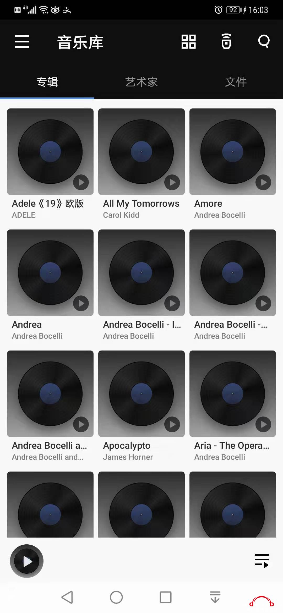

数播产品的体验比较考究手机操作软件,国产数播的标杆声韵在这方面做得不错,lightingDS已经有口皆碑。那么矩声的ma remote呢?我们来看看下面这几张手机APP截图:
专辑墙
可以看到,手机APP界面整体还是比较清爽的,专辑按照字母顺序排列,底下有专辑名和演唱者名。遗憾的是没有体现专辑封面,矩声官方反馈封面功能正在完善中,因为封面必须通过域外服务器抓取,目前只能通过kxsw来抓取,后续固件升级后可能会通过其他方式实现,我觉得至少应该实现本地添加封面功能,点播时看封面还是更为方便。

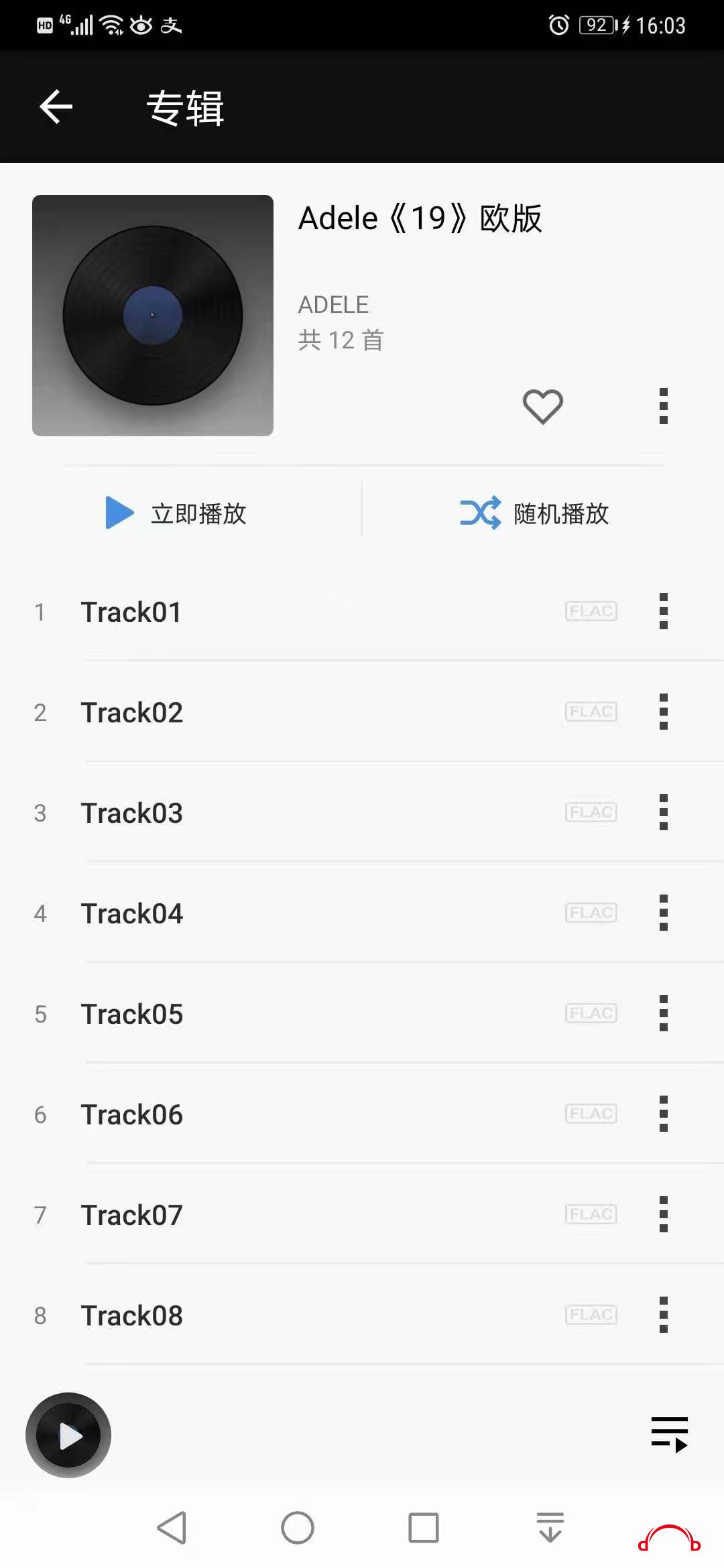

专辑播放页面
点击专辑后会进入曲目列表,可以选择顺序或者随机播放,也可以将喜欢的专辑加入收藏夹。

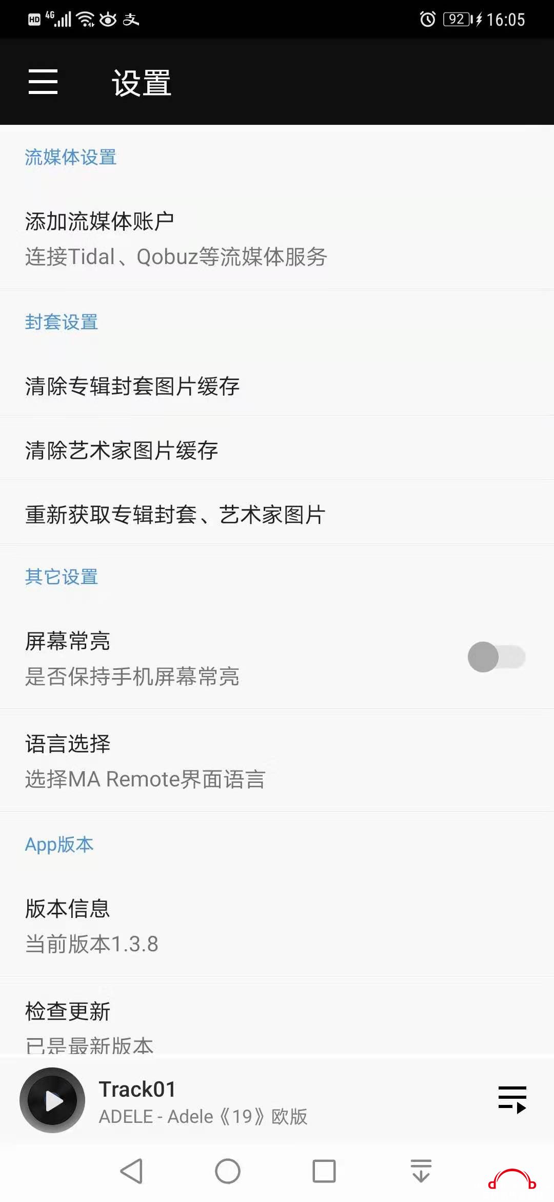

设置界面
矩声数播APP设置界面,可以看到已经内嵌主流音乐流媒体服务平台,我个人认为今后占主流的一定是在线流媒体,只是现在一方面费用较高,其次域外网络不够流畅,使用体验上还有待改进。
