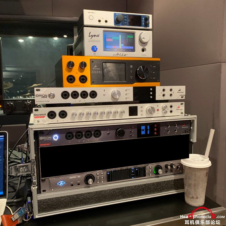

发现一个日本工作室的博客NK Production:https://nk-productions.net/,NK主业是给广告做混录,目前是独立制作人+讲师
博客里有一篇是他和他的盆友们做interface/界面/声卡/音频接口(想叫啥叫啥都一个东西)对比的文章,阵容非常豪华,值得搞事情,所以搬到坛子里来给大家伙看着玩玩
地址:https://nk-productions.net/interface/compare-interface/
排版非常精美,也很长,就不完整翻译了,概述一下,懂日文的推荐去原站阅读。
先说阵容:
RME ADI-2 Pro FS
Lynx Hilo
Antelope Audio AMáRI
Antelope Audio Orion Studio Silver Panel
Antelope Audio Discrete 8 Synergy Core
Antelope Audio Orion Studio Synergy Core
Universal Audio Apollo x6
为啥这么多羚羊呢,之后再说……这次听音其实主要也是PK羚羊Amari
然后6名参与者分别是
つくねさん @tsukunemix
6スタさん @6studio_dtm
小菅こんにゃくさん @kosugekonyaku
マモルさん @xxxMAMORUxxx
わろてっりさん @FantasticSight
N氏 (ネタ枠) 一人だけエンジニア。
带的是twitter地址,看了下,应该都是以编录混为业的职业人士
除了羚羊以外,上述器材都是各自自用,然后带过来做对比的

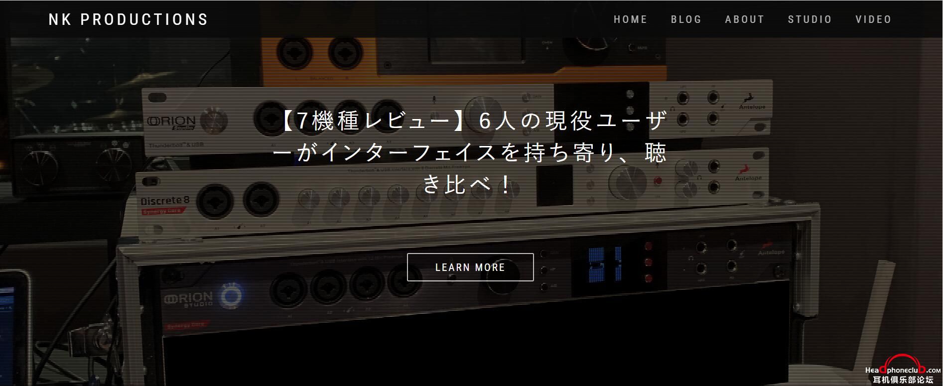

screencapture-nk-productions-net-interface-compare-interface-2019-12-24-22_42_01 (2).png
简单翻下:
UA Apollo x6 (这个不是参数最好的x16,应该说要次一级)
高频清楚 整体感觉扎实 动态范围宽
Lynx Hilo
不低级的那种高分离度,有种高级的元气感(活生感?)
Apogee Symphony I/O mk2
(加了Tascam CG1000的钟)高低端都坚实,宽度营造好,纵深也好
声音很有活力容易让人精神昂扬,但说到音色准确度就有些微妙
(顺带说了下ad部分 结象好 大且自然)
Rme adi-2 pro fs
易于便携 细节丰富
耳放不错 旅游/出差用很合适
(顺带一提 这篇提到日本rme在同价位(差不多万元档)占有率非常恐怖 有50%
好,重点来了 一共5次对比
一:Apollo x6 vs. 羚羊Orion;二:旧羚羊Orion vs. 新羚羊Orion;
三:羚羊Discrete vs. 羚羊Orion; 四:Lynx Hilo vs. 羚羊Amari;
五:RME adi-2 pro fs vs. 羚羊Amari
看出来了吧,最终Boss是Amari哈哈
具体PK太长 缩水一下就是:
Apollo x6 不如羚羊Orion,而且是各方面不如
x6音色有失真但有艺术感,应该加钟
但搭配起自家uad插件就性价比很高,非常易用
所以普及度很高,因为普及度很高,有点“行业标准”的意思,
总得要来一台的感觉www,RME也类似—— “大家都有买”
羚羊自家对比
重点是Discrete vs. Orion
两倍价差,结论是差不多……(???也不知道是好事是坏事)
“考虑音质就别看Apollo/Rme了,Discrete买起”
Hilo对羚羊Amari
群众纷纷表示Amari太强,“异次元”
screencapture-nk-productions-net-interface-compare-interface-2019-12-24-22_42_01 (3).png
然后开始夸Hilo(
整体感好,音色好,触控面板帅(?)耳机口和音箱输出音色相近,好用,适合Home studio
不知道买啥就可以买它
(相比Amari) 缺点简单概括就是——糊wwww
分离差了点,Range没那么宽,极高/极低部分菜了点,但也够用
adi-2和Amari比
夸奖集中在耳放部分,便携性好,综合来看性价比高
声音精致 偏冷
听后和hilo印象差不多
但这6位的直接吐槽比例更出乎意料
有adi-2前用户直接表示觉得AD/DA部分不行(但整体比rme ufx ii 好)
另一位表示当DAC用没当一体机(指耳机孔出的声音)用好
有三位表示不喜欢pro fs的高频
(看来卖得多的东西槽点就多……
最后结论是羚羊Amari真好
低频好,音色好,乐感好,拳拳到肉,可以和10万日元的民用机比比等等等等
(最神奇的夸赞是能让cdr-900st听上去像360° 像开放式就是不像900st自己(挺迷的哈哈哈
但是
没错这种文章不能没有但是,有几个重要相关信息还是要补充一下
1.不知道各位注意到没有,直接对比少了个Apogee symphony i/o mk2,看价位Amari其实比那几个都要高一档,到了3k刀
(当然自用阿婆鸡的那位说音色不是非常非常准
2.日本录音界平均水平相当高,但说实话,有一部分(甚至可以说相当一部分)工程师审美是比较奇怪的……
或者说理念不同吧,当然所谓“听音观很正”的世界级的录音师也很多
3.为什么这么多羚羊呢?
没错,因为NK这个工作室和羚羊是有合作的……甚至可预约录音室做羚羊的试听哈哈哈哈
那这篇是不是就是个大软文,啥有用信息都没呢?
这个各位怎么判断都行
反正天大地大脑放最大,难得给羚羊玩家开开脑放也是挺好的
那就这样吧 大家圣诞快乐
