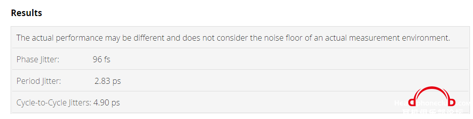

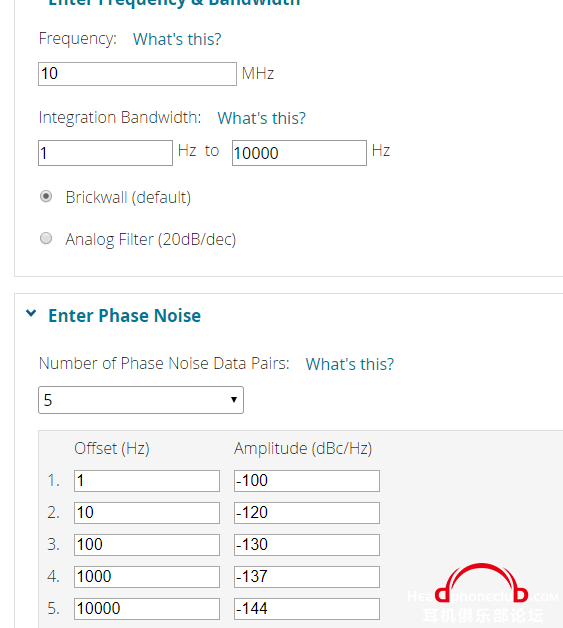

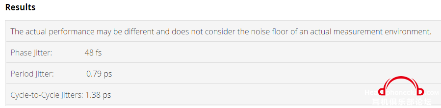

正好前一段白版等讨论了一堆的钟,给了不少数据,就用上面的工具大致的计算了一下。计算结果给的都是总的相噪,大家可以作为参考,当然啦,最后还是耳朵听了喜欢说了算。歌诗德C16
Cybershaft Limited 2

发表于 2019-12-31 18:16:14 | 显示全部楼层
工具很好,但用错了。
因为对音频来说参考钟的远端意义不大,基本只需要关注1hz和10hz就行了,更高offset的相噪几乎没影响(因为远端性能主要由后端设备决定)
外加关注一下0.1s 1s 10s的adev(这个参数基本只有高稳定设计的ocxo会给)
你可以看一下那个whats this的说明……你那个参数填到10k等于把远端相噪也计入jitter统计了

 楼主| 发表于 2019-12-31 19:19:54 来自手机 | 显示全部楼层
只是抛砖引玉啦,反正参数都可以设置,范围设置和helen参数范围一致,就知道Helen发挥多大作用了
