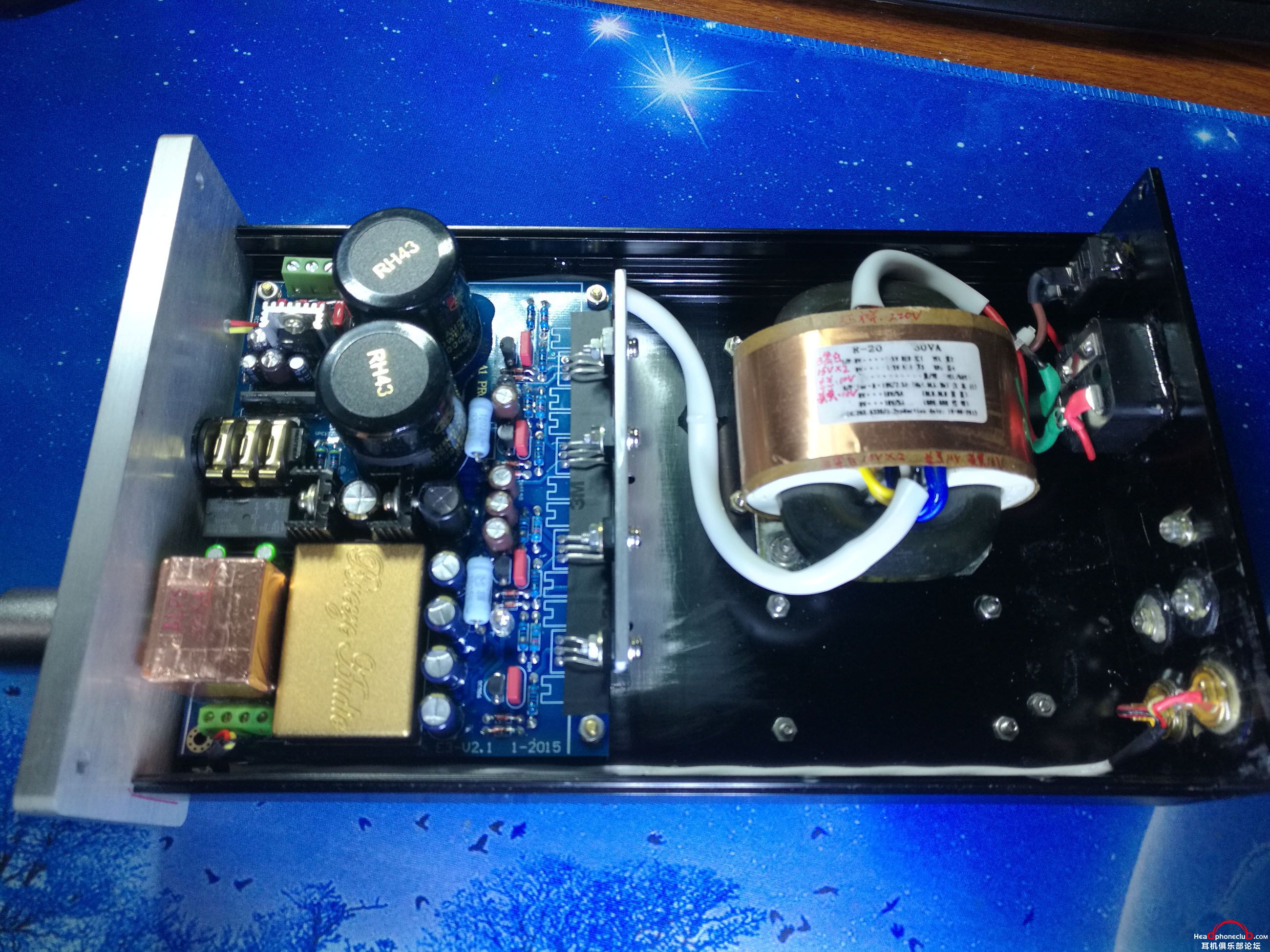

        做了一台E3耳放,伟良家的板子。运放安森美MC33078P,运放3、5脚上C19、C20两个0.1u的电容没安装;因推低阻耳机(55 Ω),LED改用的蓝色高亮,静态电流约80mA,机箱散热;输出电阻改为松下10Ω/3W;输入耦合电容nichicon MUSE BP SE 10u。装好后无底噪,开不开机一样,中点电压1.6mV、0.6mV。但是总觉得高频过于突出,有点吵,而且感觉低频有点不足,不知道问题出在哪?
        请教:1、运放3、5脚两个0.1u的电容在电路中起什么作用?查了一些论坛,很多人说这两个电容会造成高频过量,咨询买家说是这两个电容有提升低频的作用,让人彻底糊涂了!
                  2、提高静态电流会造成音质劣化吗?
                  3、去掉输入耦合电容会不会好一点?
                  4、输出10Ω的电阻有没有必要?
请指教!

可以在LED两端并联10uf电解电容
93
1383
2012-2-26
发表于 2020-1-13 00:07:10 来自手机 | 显示全部楼层
15p电阻改为并联在18k电阻两端
93
1383
2012-2-26
发表于 2020-1-13 00:09:31 来自手机 | 显示全部楼层
去掉运放输入+接的电阻电容,改为直接接地…
这电路问题真够多的

LED两端并联电容起什么作用?

输入耦合电容用电解电容,楼主你真是个小天才。如果不懂放大器制作,最简单的方法就是去看看原机用什么原件自己就用什么。问了一堆问题,自己挨个试一下不就解决了。对于你提出的问题:
1、理论上影响不大,加不加能不能听出来未知。
2、静态电流过小,声音有气无力,过大,声音发冲。对于不同的耳机,适合的静态电流值是不一样的,原机适合拜亚耳机。
3、耦合电容这边主要是用来调音的,不缺钱就去买高级点的油浸电容,比如mundorf的银油系列,几百块一只。实在不行买个大wima也行,原机就是这种,够便宜,几块一只,适合商品机。最重要的是把你用的的电解电容换掉。高频吵、低频不足大概率是这个引起的。
4、对声音影响不大,加不加能不能听出来未知。
以上自己去检验,然后最重要的一点是分享你的实际经验。
最后,珍爱生命,远离hifi!
世界上没有正确的声音,只有动听的声音
闲鱼号:windsqualler

我听着原厂a2都没啥好听的,换个吧

nichicon MUSE BP SE电容做耦合不合适吗?
丢一边连续放了十几个小时,现在感觉好多了,不知道是不是工作一段时间会好些。
