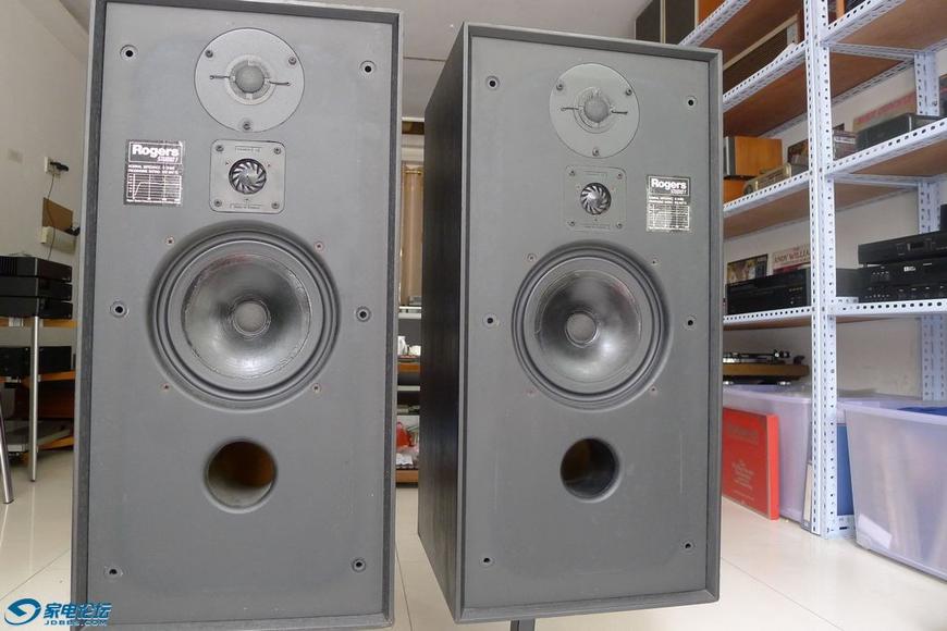

Rogers 80年代为LS35A设计的独立超重低音音箱LS1。
