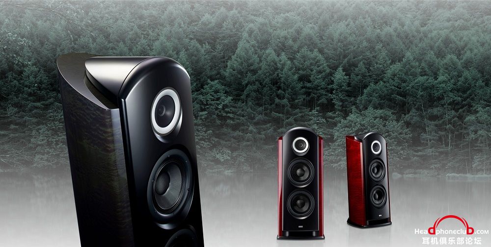

虽说是新旗舰,但其实早在2019年6月28日,TAD(Technical Audio Devices Laboratories, Inc.)公司就在德国的杜塞尔多夫发布了这款Reference系列扬声器TAD-R1TX。记得在发布会的当天,TAD欧洲市场营销总监Jürgen Timm这样介绍道“TAD-R1和TAD-R1MK2作为Reference系列的旗舰产品发布以来,在发烧友方面获得了极高的评价,我们以此为基础,将新一代的落地型扬声器系统的巅峰之作TAD-R1TX作为新一代的旗舰对标产品投放市场。我们通过应用专业的整合技术,将声音的质量提高至最大的极限”。转眼半年已过,国内迟迟搜不到相关信息。去年底有个偶然的机会接触和收集到一些相关的信息,希望2020年的第二篇文章里可以把此产品的一些信息分享给大家。

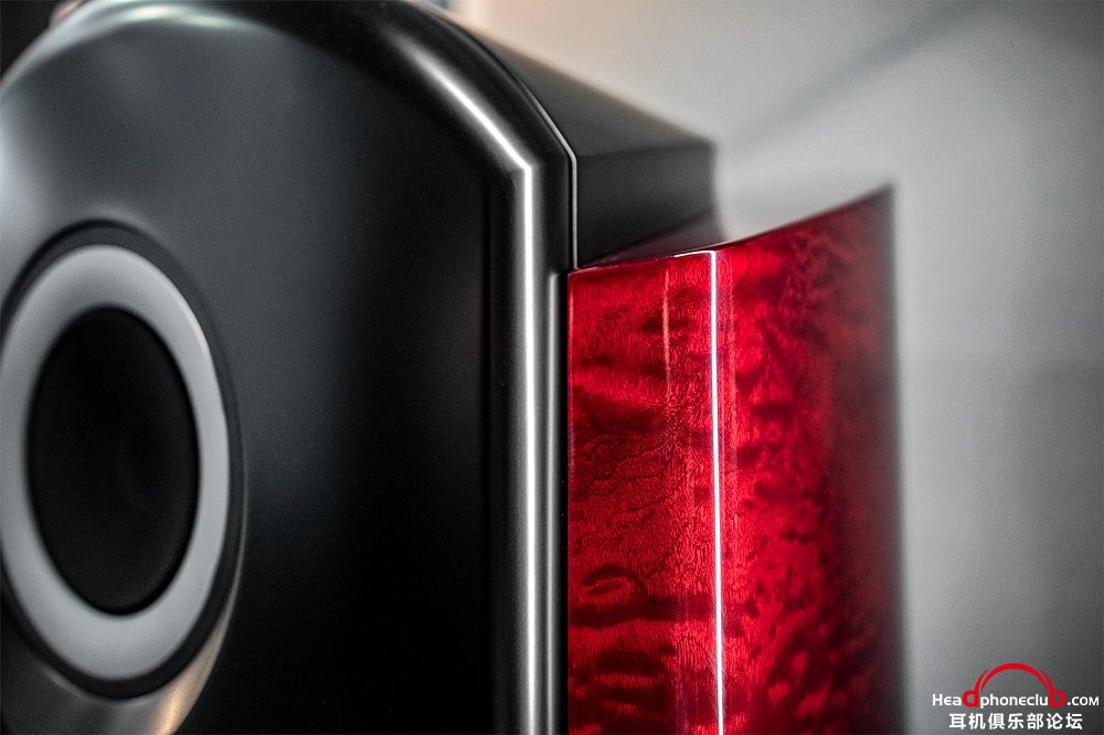

这次想先从箱体聊起,这也是我个人认为的本次R1TX的最大更新。作为外貌协会的长期会员,我对于一件音响器材的外观是非常看重的。甚至一度偏执的认为如果一家厂商连颜值都做不好,无法感动我的话,设备我就根本没必要去听——因为审美有缺陷的设计师又怎么能做出惊为天人的产品呢?第一眼看到R1TX的那一刻,完全被她美丽的纹理、独特的天然木材、深色光泽的色调和散发出优雅气息所折服。她不再是曾经那个黑头黑脑,暗淡无色的R1或R1MK2,而是出乎意料地美成了一件收藏品。这次外壳的表面依旧采用了天然的球形沙比利木材(Pommele Sapele),据称每个外壳都会由熟练的工匠精心操作数十个步骤才得以完成。外壳有两种配色:墨玉黑(Emerald Black)和绿宝石红(Beryl Red),均来源于稀有矿石Beryl宝石(Beryl是铍振膜的原材料)。

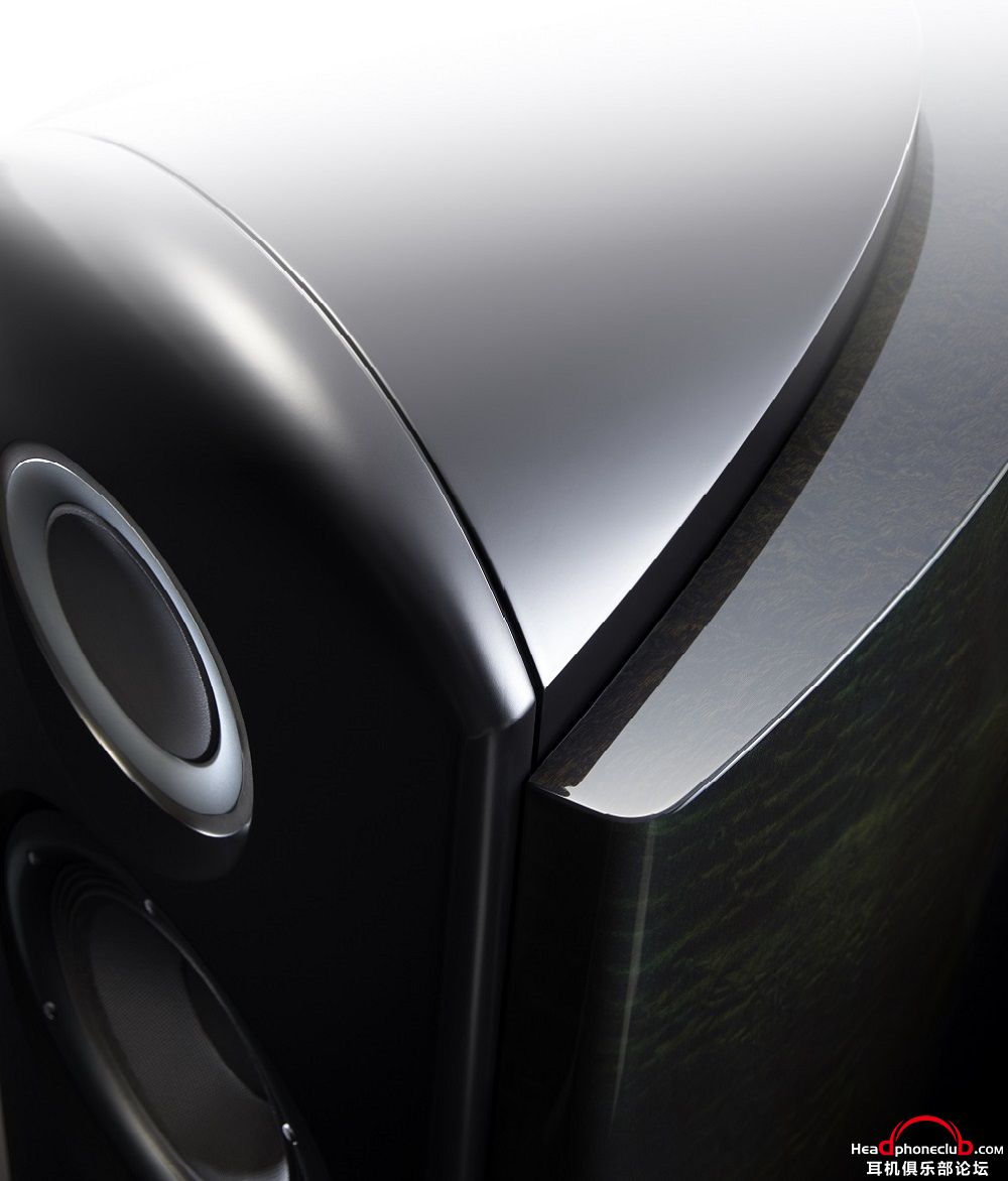

沿用前一代SILENT箱体设计,一个能将强度提高到极限的独特结构
说到Tendo Mokko和TAD合作的最出彩的部分,不得不提到TAD的SILENT箱体——兼具优雅的曲线和巨大的稳定性。所谓SILENT是Structurally Inert Laminated Enclosure Technology的缩写。箱体外壳由层压结构制成,该层压结构结合了不同的材料,利用其框架和整体结构的优点(例如通过由坚固面板包围的框架制成侧壁)最大程度地提高了动态强度和减震效果。而这种技术恰恰是天童木工一直以来引以为傲的,这种成型胶合板(plywood,日本称成形合板)技术与20世纪30年代开始被应用于家具生产,而Tendo Mokko于1947年开始使用它,也是最早使用这种材料的日本公司之一,甚至在日本开辟了家具制造的新领域。
受人尊敬的设计师剑持勇先生和柳宗理先生以及丹下健三先生和其他世界级的建筑师对胶合板很感兴趣,这些胶合板很薄但是很坚固,可以用天然木材无法使用的方式加工成曲线和其他复杂形式。依托于此项技术,1956年由柳宗理先生设计的蝴蝶凳被制造出来,成为世界家具史上的经典之作。天童木工的成型胶合板家具也受到了市场认可,并于1958年生产了由丹下健三先生设计的静冈县体育馆3000把成型胶合板客用椅子。
TAD SILENT箱体所使用的共振消除技术,是受飞机机翼和船舶结构理论启发而设计的坚固外壳设计制造工艺。该结构由一个坚固的框架组成,由21毫米(0.9in.)厚桦木胶合板框架和一个横向隔板组成,粘在通过高频热压成型生产的50毫米(2in.)厚的侧板上。混合材料的组合有助于最大限度地提高其强度。同时,通过建立在泪珠形状上的环绕扬声器头——一种结合了声学工程中流体力学概念的设计——不仅增加了强度,还减少了声音的异常衍射,并有助于抑制箱体内部有害的共振和驻波的传播。最后,通过应用ABD技术(双低音单元的定位技术)来消除在外壳内形成的对音质产生负面影响的高频驻波。

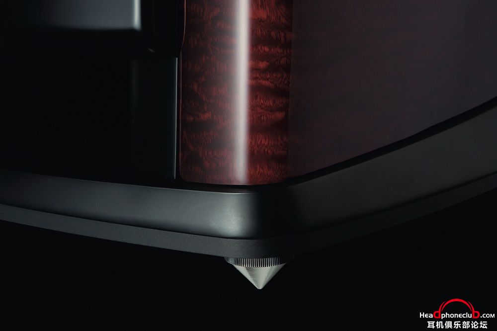

本次发布的Reference系列沿用了之前的外壳后倾技术,利用外壳向后倾斜4度来优化时间和相位校准,使强大的低音单元产生的受力点,刚好直接投射到外壳的重心上,再加上该系统150公斤的重量,以及采用了航空铝和桦木胶合板层压混合底板,实现了令人印象深刻的强劲低音重现和丰富细节表达力。最后,两种类型的脚垫(一种是锥形的,另一种是圆顶形的),给予三点支撑,确保了在任何环境下产品卓越的稳定性和振动控制能力。

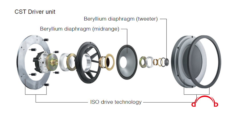

TAD独家的单元技术——CST同轴单元,全世界唯一的真空蒸镀法形成的铍振膜,ISO-Drive框架
CST技术使得指向性控制和大范围复制成为可能
CST(Coherence Source Transducer)技术确保单点音源发出的声音在较宽频宽范围内及方向性实现相位均匀、可控,同时,统一了中高音声学的中心。让声音的结像非常清晰而稳定,让人感受到难以置信的丰富而自然的声音在线。
独特的蒸镀法使铍薄膜具有无与伦比的质量和精度
经过TAD长达40多年的研究,高音圆顶和中音圆锥体的制作使用了一种优越的振膜材料——铍,其堪称世界上最轻、最坚硬的金属材料。由TAD公司开发的蒸镀法得的这种薄膜,在经过了多年的工艺改进之后,既能保证强度和又能保证均匀性,从而使声音平滑度极好。在HSDOM(协调合成膜片优化法)计算机分析的基础上,TAD采用先进的优化方法导出了高音振膜的形态,由此可以精确地控制膜片产生的差分振动,得以提供高达100kHz的响应,它的声音给人以惊人的通透感。
采用ISO驱动技术,最大限度地发挥CST驱动的潜力
CST单元安装在高刚度的外壳中,其形状小巧使辐射声音的衍射最小化。为了最大限度地提高CST单元的性能,TAD开发了新的ISO(隔离)技术,其由一个用以阻止单元能量进入外壳的振动装置,通过6个橡胶材料得阻尼柱,连接到单元外壳,从而在结构上将CST单元振膜与箱体分离开,充分发挥中高音铍振膜所带来无与伦比得清晰度和细节。

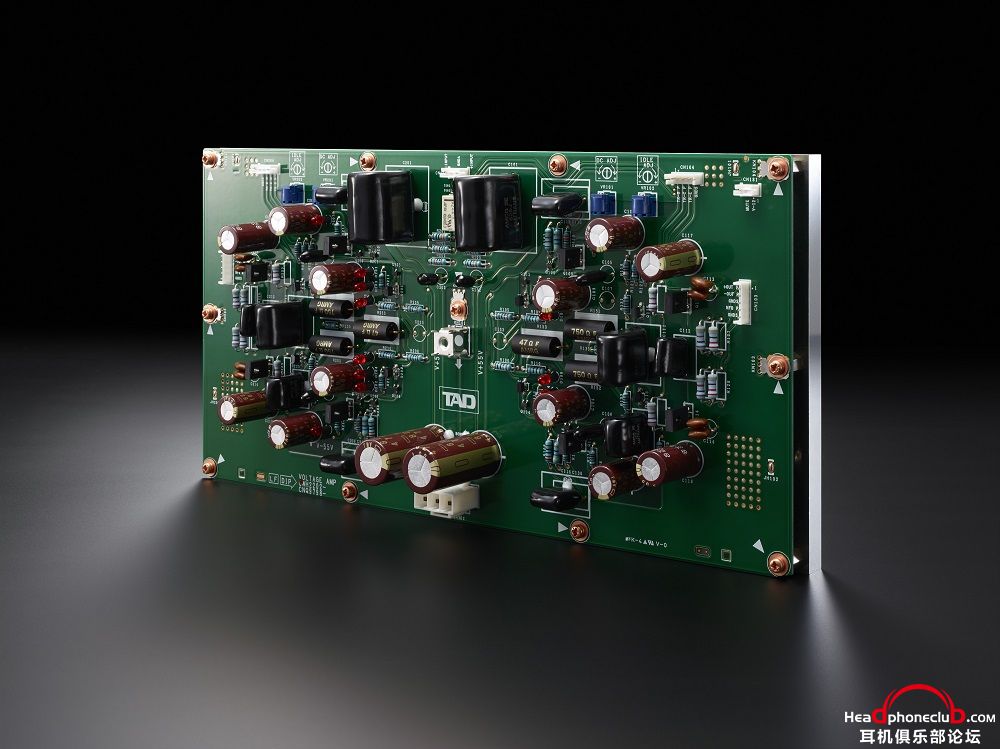

M700和M700S采用放大器电路从输入到输出端均使用完全平衡的BTL系统。这种布局与对称的正负电源、独立设计的电源电路相结合,让M700和M700S可以向扬声器单元的音圈提供相同的正负电流,从而精确驱动振动膜。 此外,M700和M700S具有双单声道结构,从电路板到布线都采用左右声道完全对称设计。(下图为M700)
M700和M700S的放大电路使用具有出色的高频性能的高功率多发射极晶体管,可以在很宽的频率范围内都稳定地驱动扬声器。另外,在最终输出级使用了新开发的混合电阻器元件制成的非磁性电阻器,用于发射极电阻。有了这些,提供了强大的扬声器驱动能力:M700 700W/4Ω,M700S 350W+350W/4Ω
