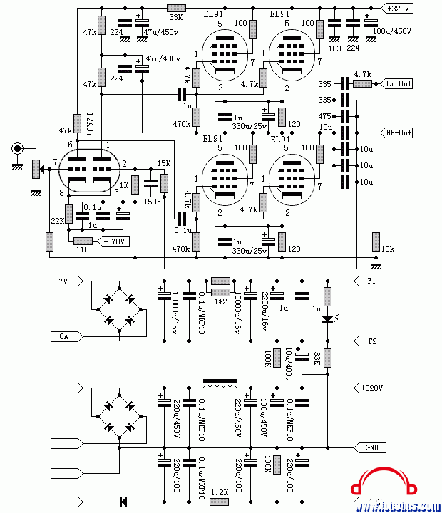

电路结构如图,差分放大,推挽输出加两路负反馈。经过与原机内部比较,这个电路基本是靠谱的。有想听的么,回帖超过100,复刻一只论坛巡回试听

研究过8pr这机器。复刻8pr不难,超越他也很简单。但是那8只功率管买都不好买,配对的问题如何解决。更何况现在的机器超越他的很多,再复刻意义不大了。

8P那时候就一堆模仿的,不是什么新鲜事,电子管配对就不说了,关键是很多小细节怎么去处理,很多要靠经验。
就算是买套件,不同的人装出来声音也不一样。

后级管配对没一般认为的需要8只测值完全相同这样夸张。

同一电路图,100个人做出来100种声音表现。
线路、器件选型、线路布线、器件布局、制作工艺……每一个环节不同,出来的声音表现都会不一样。
