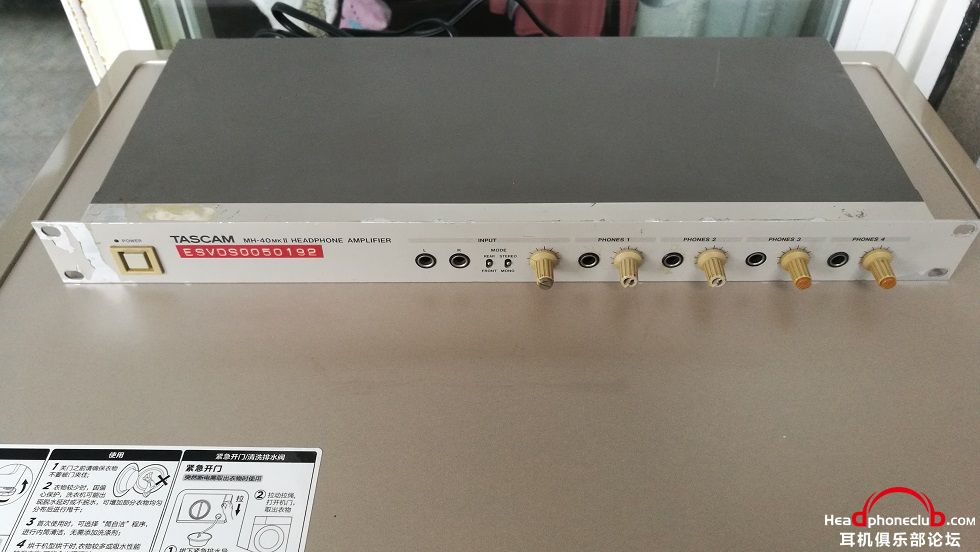

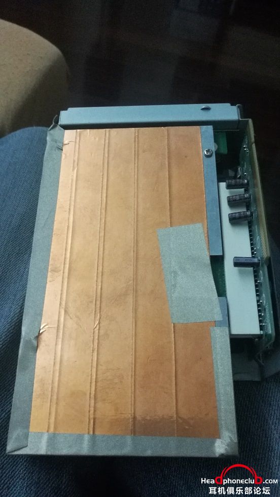

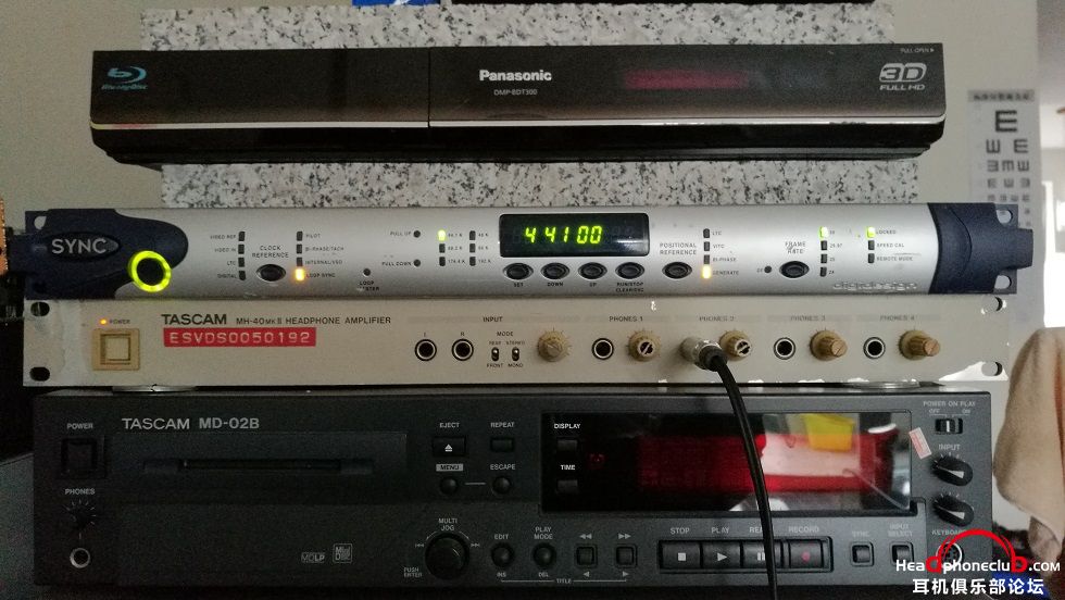

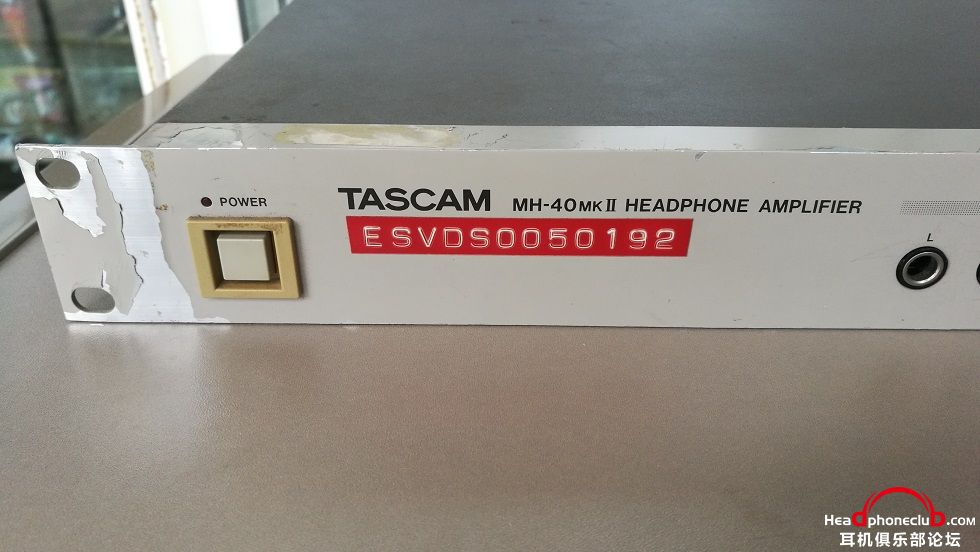

年初一闲的无聊,无法旅游,在家里把TASCAM MH40MK2做了加固。
加固——军用术语,对普通的民用器材,做磁屏蔽,加强电源,防震等等工程,以达到严苛的使用环境下超常运行。
TASCAM MH40MK2一代名机,据说新机万元以上,广播级的耳放,
初步试听下来,声音比较TASCAM DA60MK2直推HD600,声音明显更加扎实,细节和定位好一些些。
论坛也有朋友改进,四个耳机输出口,改成平衡的话肯定大有进步,但是,我是不懂电路的,不会动电路。
于是,用惯常的手段,加强磁屏蔽,用到铜箔和金属编织屏蔽胶带。
我的机器成色一般般,有些掉漆,好在我不以貌取人。
红色的标签,说明原来服役的单位,应该不是国内的。飘扬过海来的。

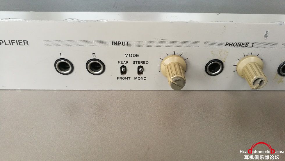

前置输入,有人说平衡入,查了厂家网页,也应该是非平衡入的。(机器里有一些电路没有原件,说明,厂家可能有平衡入的计划)

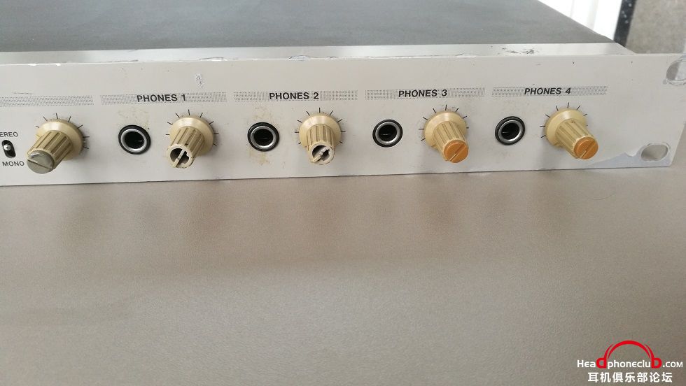

四个耳机输出口,旋钮也有破损,待有空,市场上找几个代用的。

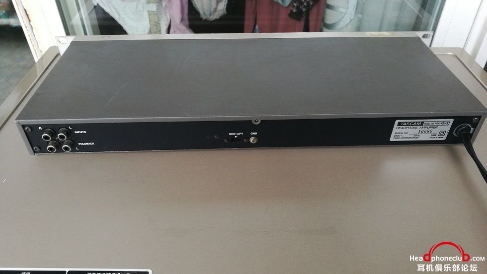

后面很简洁,接地端,输入和级联输出。理论上,可以无穷多级联,输出供更多的耳机使用。

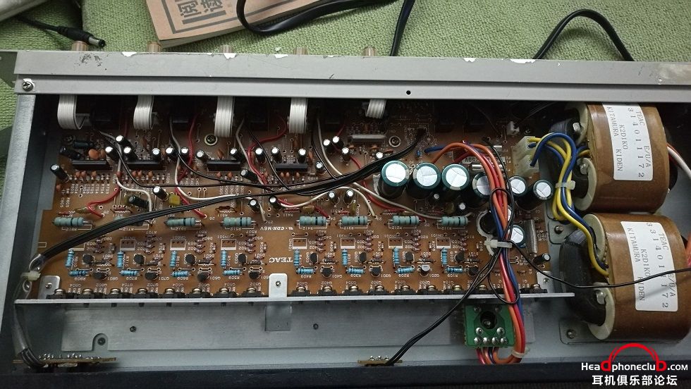

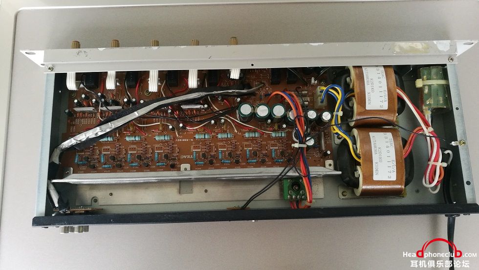

内部简洁而不简单。三菱M5218运放,颇受好评的运放。暂时没有换他的念头。以前玩V-CAN耳放,换了运放,很恶声。
运放,日本专用的单列直插M5218运放。

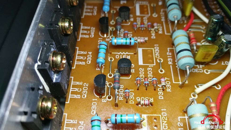

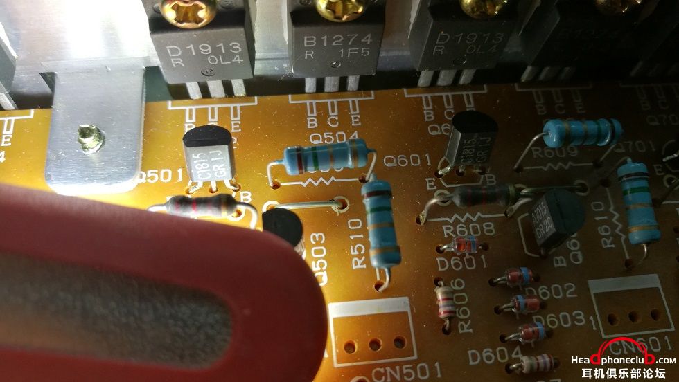

中功率对管,希望是公司经过筛选的。(要么某日,买几百个自己筛选,再装上?但市场上都是良莠不齐的货啊)
这组线是桥堆专用,应该安装桥堆的位置太靠近电容,
又考虑广播级器材,一通电,就不关电源的,一用好几年的。
所以将桥堆单独放到铝片那里散热了。保证使用寿命。
小三级管
小三极管的型号。

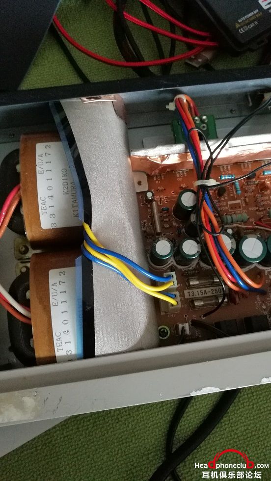

1U的机器,很薄的一条,变压器只能这样两个了。
主角上场,粘性的铜箔和金属编织屏蔽胶带。
先将中功率管包起来,很完美。
人们常说金封管音质好,一方面内核好,一方面是金属封装,屏蔽好。
细看看。
整体看,那些运放,也用胶带做了屏蔽。
横贯电路板上方,有一根是信号输入的线缆,这个必须屏蔽了才好。
下面还用绝缘胶带。防止短路的什么。

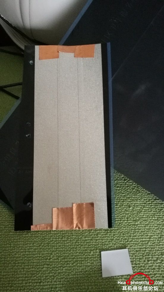

准备对变压器隔离,用这个来分割变压器仓和电路仓。
用的是医学影像胶片,贴铜箔和屏蔽胶带。
这个样子的。
小孔是垫于变压器下方,固定用。
固定了这样子的。
屏蔽的挺好的。
顺便中功率管,小功率管,也加铜箔屏蔽一下。
使用效果,有进步。大家可以试试。
几十块钱,加上一些功夫,有效果的。
TASCAM DA60MK2也是值得表扬的,效果非常好的机器。作为解码水准很高。
有些朋友可能有疑问,建议大家试试看,毕竟是无损的,没效果,你撕掉屏蔽层就可以了。

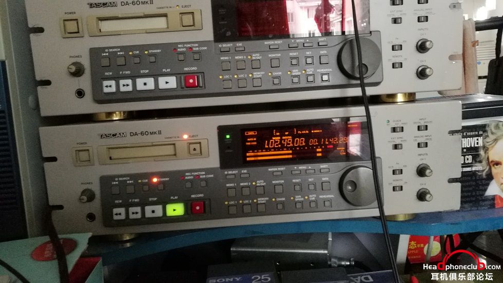

楼主居然有两台DA60 MK2
spitz 发表于 2020-1-28 13:27
咋不给da60搞搞屏蔽
还真做过的。每块芯片都贴了铜箔。
学习的是先锋高端家用音响,如CD机,都贴铜箔,甚至电容都贴铜箔,机器外壳内部也都镀了铜。
电源仓都做了屏蔽,
电源仓这些芯片做屏蔽改进不大,
另外的解码编码电路板,控制电路板,时钟电路板,都做了这样的屏蔽。
不改电路,就做屏蔽,DA60MK2声音更加细腻一些,少一些粗犷。
我也在用 抽空折腾看看  发表于 2020-1-28 16:11

 楼主| 发表于 2020-1-28 14:21:19 | 显示全部楼层
七把剑 发表于 2020-1-28 11:19
楼主居然有两台DA60 MK2
有点露富了。
原来有一台机芯不好,买了一台也是机芯不好的想做配件。
后来,
后来运气太好了,
两台机器都自己鼓捣好了。

 楼主| 发表于 2020-1-28 14:48:53 | 显示全部楼层
耀眼的阳光 发表于 2020-1-28 14:24
tascam党,哈哈,我以前也是!现在还有一台磁带机在用,这磁带机带前级功能十分的有意思。
这个机器时钟板,编码解码板,控制板,都抽拉式的,十分专业。
我弄了两块解码板,一块DA60的,用AD1865芯片,一块DA60MK2,用PCM1702,可以换来换去听,风格略有点差异,都很好听。
