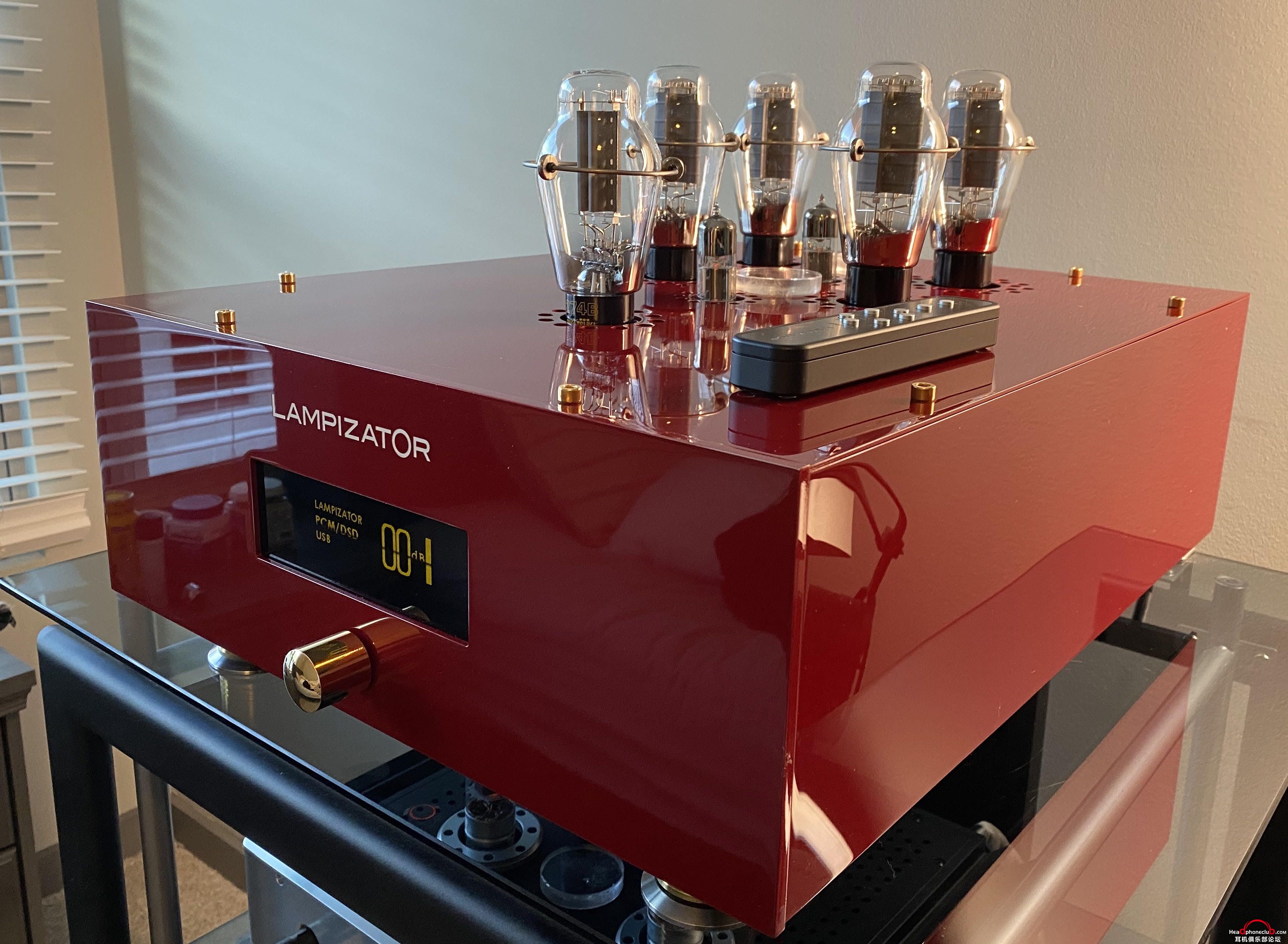

话不多说先上图(手机渣图请大佬们见谅):
首先是lampizator自配的派力肯箱子,如果是老型号的机器,箱子写的只有LAMPIZATOR的品牌名,新型号的好像都会把机器的名字写在箱子上。箱子感觉快有40kg了,差不多1.4米的高度,还贼厚,真心巨无霸。
打开还是老样子,左边是给管子空出来的位置,但这次没买新管子了,就放了一堆海绵。。。右边则是DAC了,随机附送了很简易的说明书、证书、还有一个lampizator的日历,233,是让我一遍听歌一遍看日历我听了多久么?
下面就是DAC拆出来后的样子咯,原厂颜色是金色(24k镀金,太土豪了接受不了,一听还能定制颜色就赶紧要求了一波大红)。这个漆我估计就是波兰当地汽车shop里喷出来的,漆的质感超级好,玻璃镜面的同时里面还透着金亮亮的点(跟我家汽车的漆质感贼像),但每块板子的侧边上却处理得不是很好,有一些累积不平的漆,一般不凑近也看不出来倒是,但对于我这种完美主义的人来说就有点难受了。。。
机器超级大,裸机不带管子是43cm*18cm*52cm(宽*高*长),重20kg,到现在我都没找到一个合适它的架子,想着以后买个后级垫给他专门垫着算了。。
而他们家的GOLDEN GATE系列也是这么大,就是稍微矮一点,长宽不变。
咱の焦虑埋没于漫漫无期的等待中。。。。
41
1530
2011-3-26
 楼主| 发表于 2020-1-29 12:25:17 | 显示全部楼层
对于PACIFIC的外观我还是很满意的,这大概就是从GOLDEN GATE升级到它的第一动力吧。其实这种外观甚至都不需要什么设计,纯靠一手漆+颜色。唯一比较坑的是这个脚钉的颜色,连同机身的部分镀了金,但脚钉的底座却没有镀金,依然是银色(GOLDEN GATE也是用的同款脚钉,但就是全银的了)。
来一波和管子的合体照,图中管子为后面配的TAK 300B+TAK 274B,原厂推荐KR AUDIO RK系列的PX25+5U4G,买GG2的时候买了一套这个管子,但后来禁不住TAK的毒又上了TAK。现在这套管子就暂时吃灰去了。。
再来个正面照,小金鼻子还挺萌,233
再次吐槽一下蓝波小厂的做工。。。正面板的安装稍微往右边偏了大概0.15cm,好歹是旗舰级的,就不能安装得更仔细一些么。。
另外也不知道为什么,输出管的底座都是朝着左边安装的,但整流管的是正面安装的。。。真心逼死我这个强迫症。。。
咱の焦虑埋没于漫漫无期的等待中。。。。
