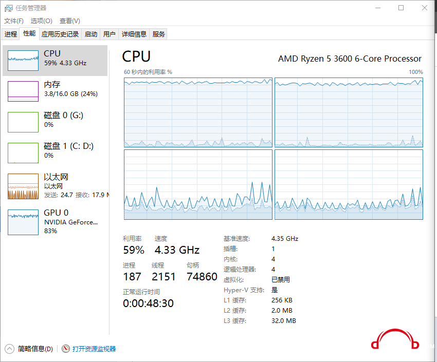

发表于 2020-2-5 01:56:09 | 显示全部楼层
谢谢两位提醒,今天在我的MSI B450M  MAX+ AMD R5 3600上进行了超频,使得原来不能正常使用的5EC可以使用,7EC还是差了点。最好使用配置组合如下: XTR+5EC,先感受一下。
配置如下:
CPU超频配置
CPU超频配置
关闭两个核心,没有超内存,4.35G;
HQP设置
HQP设置
HQP设置
ROON播放路径
ROON播放路径
ROON播放路径
HQP状态
HQP状态
HQP状态
CPU和GPU
CPU和GPU
CPU和GPU
41

发表于 2020-2-5 09:18:41 | 显示全部楼层
hai_sw@126.com 发表于 2020-2-5 01:56
谢谢两位提醒,今天在我的MSI B450M  MAX+ AMD R5 3600上进行了超频,使得原来不能正常使用的5EC可以使用, ...
请教用什么显卡?谢谢
wayle7098@sian.com
<FONT size="15"><FONT COLOR="#0000FF"><FONT face="隶书">活到老,烧到老</FONT f></FONT c><
107
2019-3-4
发表于 2020-2-5 10:54:52 | 显示全部楼层
山亮 发表于 2020-2-5 09:18
请教用什么显卡?谢谢
技嘉(GIGABYTE)GeForce GTX 1660 SUPER OC 6G 192bit GDDR6 吃鸡电竞游戏显卡
用的是这个,京东上复制的标题
