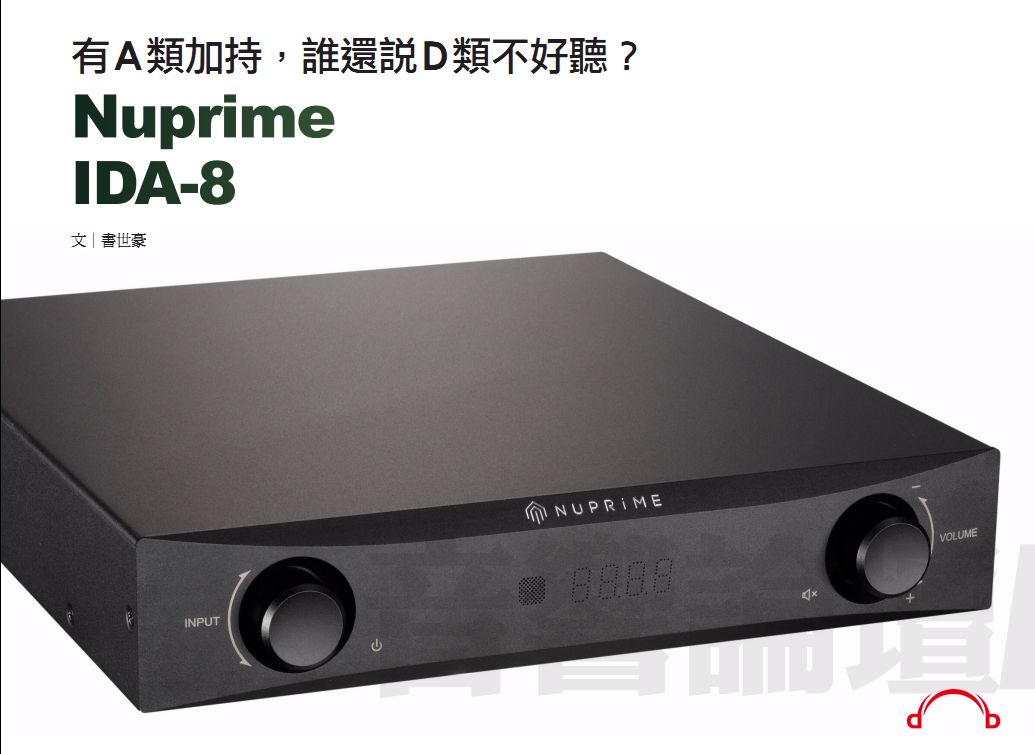

小型化,多功能
从 Nuforce到Nuprime,还是以D类放大为主,不过技术更加精进,两者最大的不同在于产品的类型更多样、体积更小巧、功能也更齐全。简单的说,就是更符合市场需求,更贴近年轻人的想法,本文的主角IDA-8就是最佳代表。一部仅三万多(台币)的综扩,不但拥有每声道100瓦(8欧姆负载下)的驱动力,还内建高水准的USBDAC,最高可对应PCM 24/384与DAD 256的高解析音乐档案,整体的总谐波失真只有0.005%。若在十年前,以这样的价格,要找到这样的产品,几乎不可能。

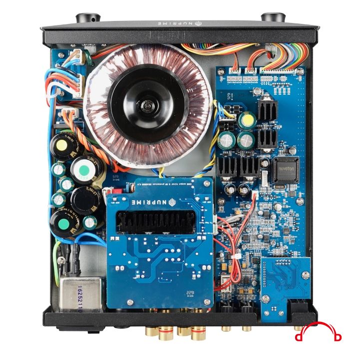

您可别看IDA-8体积这么小,内部可是塞得满满的,还用上了大型的环形变压器,
分别独立供应各部电力,明眼人一看就知道会出好声。

     那Nuprime是如何办到的呢?第一,Nuprime在台湾代工生产,不仅生产成本远低欧美等地,周边配合厂商的供应链也非常完整,品质更是无可挑剔。第二是共用机箱,音响迷应该都知道,Hi End音响到最后,成本最高的就是机箱。若要有效降低成本,设计一个抑震良好的机箱让各款产品共用,是最有效的做法。
    像是IDA-8、DAC-9、DAC-9H、STA-9的外观尺寸就完全一样,差别仅有面板与背板,另外原厂也加入了橡胶脚垫抑震,可说是考量非常周全。第三就是全面采用模组化设计,[模组化]在音响圈早已不是新鲜事,但落实得最彻底的大概就是Nuprime了。以IDA-8综扩与同样大小的STA-9后级为例,二款产品的电源部分是完全相同的传统线性电源模组(代号L),功率放大的部分(D类半桥接Half-Bridge模组,代号H)也完全一样,差别仅在于前端部分。STA-9采用单端A类模组SECAM(代号C),而IDA-8采用的是超线性A类前级模组ULCAM(代号B),造成二者的功率不同,声音表现也不同。
IDA-8与同厂的DAC-9、DAC-9H、STA-9共用机箱,所以外观尺寸完全一样,仅有面板、背板以及重量不同。IDA-8的面板中间以小洞透出蓝光显示讯源与音量大小,非常有趣。

IDA-8虽然已经采用音响迷公认好声的传统线性电源,D类放大的部分则采用自家研发的Self-Oscillating(自体震荡)D类放大电路,采用比一般D类放大所用300kHz更高的600kHz的震荡频率。如此做法意味着更高的PWM波形密度,产生的方波精度也更高,声音表现自然比传统D类更为细致。再加上前面所提到,IDA-8的前级部分采用的是超线性A类前级模组,所以形成A类+D类的独特构架,让他得以与众不同。
  更厉害的是,IDA-8的USB DAC并非聊备一格的鸡肋,而是真正高规格的好物。除了从变压器之后就有独立的抽头供应数位部分之外,本机的DAC晶片采用的是ES9010K2M,同时具有同轴、光纤、USB三组数位输入端子,最高支援取样率也达到LeePCM 32bit/384KHz与DAD256,几乎涵盖了所有数位档案规格。IDA-8的背板还有一个USB-A端子,是用来外接蓝牙或WiFi无线接收器之用,轻松就可以扩充成无线数位综合扩大机,让聆听音乐更方便。

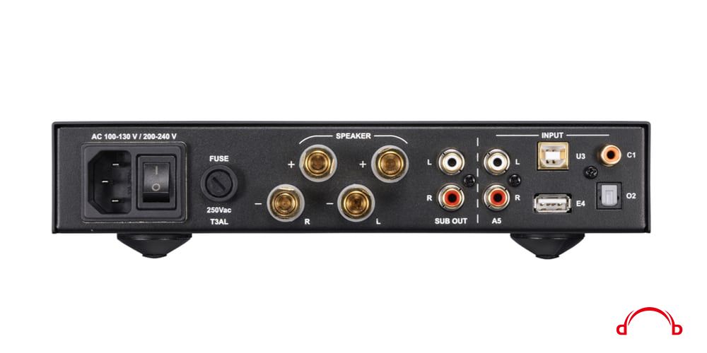

Nuprime用这部IDA-8除了实现对消费者的承诺,在小巧的体积之内不仅兼备充沛的驱动力与精致的声音表现,更有充足的扩充性,让您在未来也不用烦恼功能会不够用。有了这部IDA-8,一切都搞定!
IDA-8背板也是塞得满满的,有四组数位输入,一组类比输入,其中USB-A还可以用了外接蓝牙或无线接收器,还有一组超低音输出。
