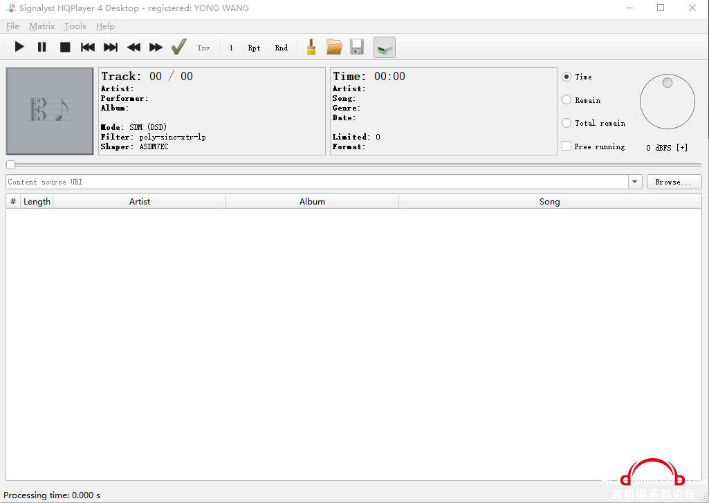

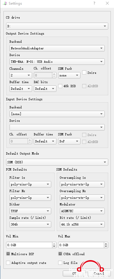

贴两张HQP的截图
本帖最后要感谢博士的经验分享,还要感谢中间的桥梁逻辑版      以及感谢穷总,这几年了解和学习到了的不少知识

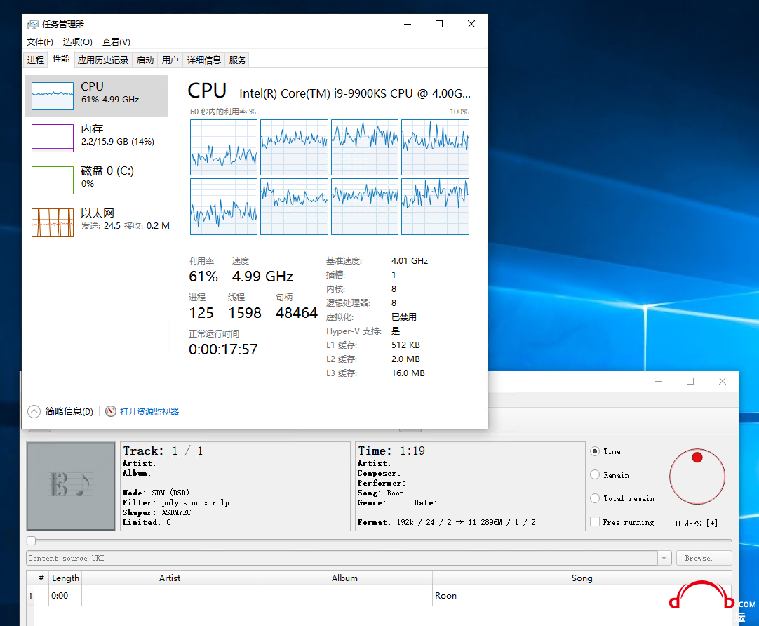

初步测试结果,BIOS超频默认,XMP未开启,HT关闭,关闭所有无用接口,windows电源管理开性能模式。
CD格式16 44.1升频DSD256 7EC,CPU占用率在55上下
48K非整数倍升频DSD256,CPU占用率在65上下
DSD64在30%左右

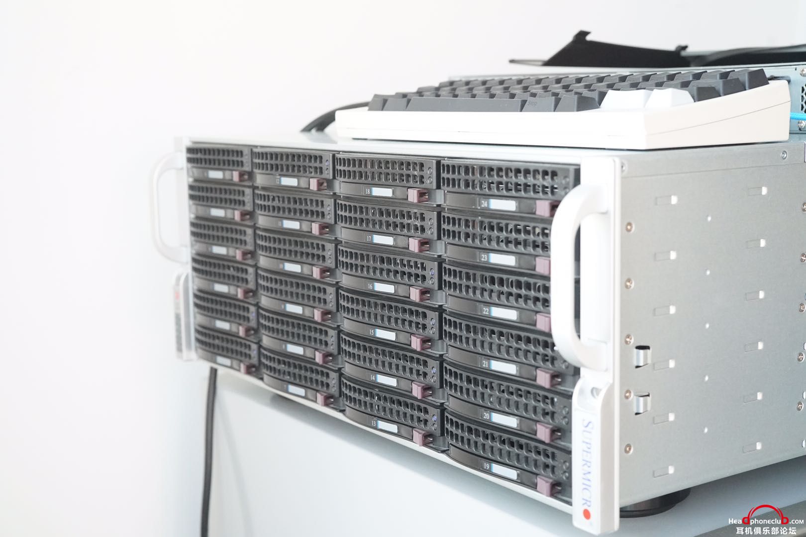

接触非常规家用的存储系统最早大概是97年开始,SCSI 80、 SCSI 160,也玩过一段时间的adaptec的scsi raid搭配seagate cheetah,开始玩电脑播放后第一组商品nas选了synology 1511+。Synology的DSM确实功能上很实用,但是软raid的问题确实也不太保险。raid5状态下崩过两次盘,一次是一盘出问题后数据还未抢救完,手边也没有替换rebuild盘,又坏了第二盘,一次是DSM升级后崩盘,更气人的是,阵列崩了并不是磁盘物理损坏,而是逻辑错误。
对软raid的安全性很失望,但又希望保留一部分DSM的功能,于是开始了黑裙之路,SAS RAID卡+盘柜的方案,并且组成几组阵列,将其中一组磁盘直接捅进虚拟机给DSM直接使用,主系统尝试过ESXI,WIN+HV,WIN+VMWARE等,最方便的还是WIN+HV,这样的组合也陆续用了近2年,直到一次手痒升级了黑DSM大版本号后导致崩盘,折腾了2天才把数据抢救回来,之后就再也不碰黑群晖了,至此白裙黑裙我都不会再碰。对于想用synology系统的烧友,强烈建议raid6。
对于ROON+HQ的玩法组合,视数据量的大小,可以考虑core本地SSD+nas备份,如果core选nuc之类的,不方便扩充容量,则搭配nas使用,或者有一定动手能力的可考虑linux lvm的高速SSD+HDD热数据缓冲的方案。我现在的方案是一片micron 3.7T的nvme u.2在core上做主存储,数据备份nas。
对组nas的一点经验和建议:
1.热插拔机箱不是必须,毕竟正常情况下一年半载你也不会去动磁盘。
2.sata盘阵列选6G sas卡,sas盘阵列选12G sas卡,不选带扩展的机箱则一般最大支持8盘位,一般够用,但强烈建议raid6方案。Cachecade的情况比较复杂,不建议折腾,但加电池开回写很有必要。
3.结合ROON+HQ的玩法,在搭配naa的情况下,可以考虑直接将Core和HQ部署在这台机器上。

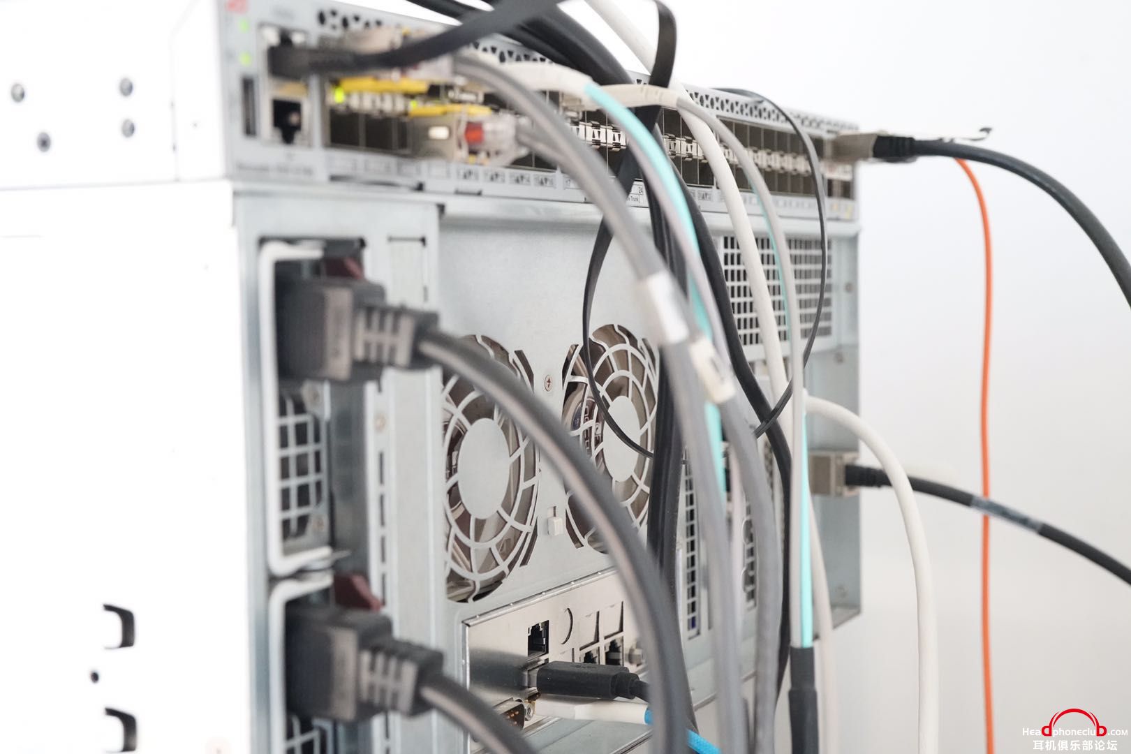

4年前在用nas+专机jriver+ipad jremote,我就开始在家中部署10G光纤网络,去年也改装了交换机线电,个人认为sfp+是一个很实在的隔离方案,而改装线电也有正面的提升。
去年底安耐不住折腾的心,折腾起了40G网络,闲鱼上有不少机房淘汰的全光口交换机,价格相当便宜,简单配置一下,简单改装一下散热,解决暴力风扇的噪音问题就行,但线电就比较难改了,所以我给末端HQ、NAA部分单独加了一台mikrotik 4sfp+的小型交换机,用线电供电。40G不适合一般玩家折腾,这台小型交换机推荐烧友可以尝试。
对于搭配光纤网卡的选择,依然推荐性能强劲,价格合理的mellanox connectx系列,单口价格在2-400之间。Intel的性能弱一些,软件兼容性还可以,但某些卡(尤其原装卡)对sfp模块兼容性有点糟糕,建议搭配intel模块。至于像broadcom、qlogic之类的冷门卡就不用尝试了。
