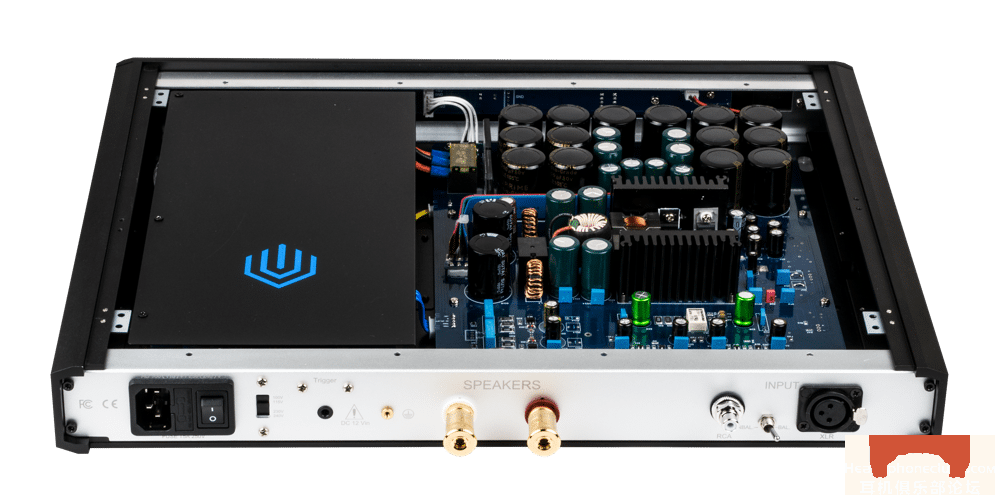

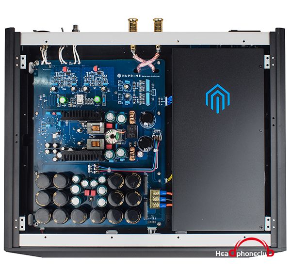

700kHz高速开关模组
EvolutionOne的设计基本上是从Reference 20演变而来,不过在许多地方则有着显著进化。第一点,Nuprime是目前音响界少数自行开发D类放大模组,而且也以此知名的品牌;且他们认为以往D类放大音质不够好,是因为开关切换频率不够快。也因为如此,Nuprime自家的SOA(selfOscillation Amplifier)自震荡放大技术,就致力于提升开关切换频率。而EvolutionOne采用的就是Evolution目前最先进的700kHz高速开关模组,比常见D类都在350kHz左右高出一倍。据信这也是目前切换频率最高的D类放大模组。另外,这个全新的放大模组具备0-50kHz(-3dB)的优异频宽,这也是一般要在超高价后级当中才能够见到的宽广频率。
EvolutionOne的第二个进步之处是在电源供应上。当初的Reference 20还是使用交换式电源,不过后来慢慢发现运作原理与D类放大接近的交换式电源,在运作时很可能会与D类放大线路相互干扰。因此在Nuprime最新的扩大机上,几乎都是采用线性电源,当然也包含Evolution One。除了改采用线性电源之外,Nuprime还为了Evolution系列特别研究电源噪讯的处理,并成为内部使用的电源处理线路。这个新的电源处理线路甚至独立出来另外做了Pure AC-4这个电源处理器,由此可见其效果。
内部用标有商标金属壳罩起来的是线性电源部分。左边下方则是电容滤波群,Nuprime认为与其使用大容量电容,不如使用小容量并联效果更好。中央部分才是Nuprime自家的SOA放大模组。Evolution One机内线是少而精,比如说滤波电容到放大模组就采用三条扁宽的漆包黄铜带传输,这是精心挑选元件的最终成果。

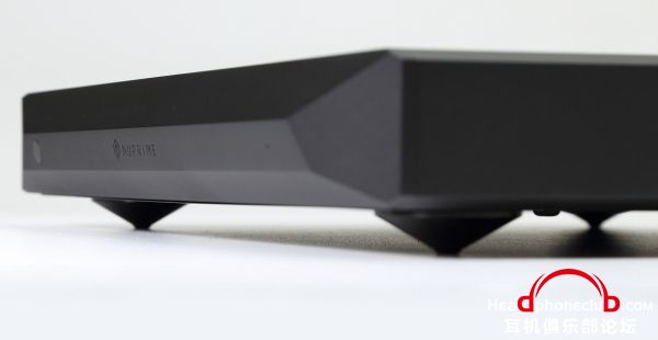

现阶段D类放大高峰
一般的AB类扩大机为了散热,都会在机箱使用散热片加上散热孔来维持机器运作稳定。不过既然有孔洞,时间一久就会有灰尘掉入的问题。Nuprime为了让用家长期使用都能避免灰尘问题,干脆就不使用散热孔,所有的散热都依靠金属外壳来进行。这也是用电效率高达90%以上的D类放大才能办到的事情。EvolutionOne可以说是目前D类放大的最高成就之一,也代表着目前D类放大科技,究竟已经进步到怎样的境界。
