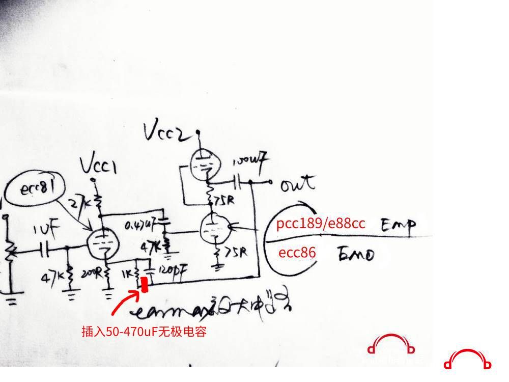

无论你所使用的是earmax系列中的emoemp还是ems,是原版的还是DIY的,都存在耳机线圈中有直流通过的问题,长期使用存在对耳机造成不可逆损伤的风险
虽然earmax耳放是通过电容耦合输出的,但由于负反馈电路的存在,还是引入了直流,用万用表测量耳放耳机输出口的L/R与地之间会有大约0.2-0.3V的直流电压,安全情况下这个直流电压应该为0。普通耳机的阻值在32-600之间,加上1K反馈电阻,通过耳机线圈的直流电流大约在0.2-0.3mA之间,建议各位自行修正,方法如下。

 楼主| 发表于 2020-2-10 13:49:29 | 显示全部楼层
emp/emo为例,在图中位置插入47-470uF的无极电容,ems类似。
关于earmax系列耳放的电路图可参考我之前的帖子:
http://www.headphoneclub.com/thread-716749-1-1.html

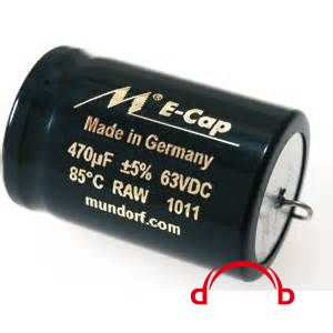

 楼主| 发表于 2020-2-10 14:07:13 | 显示全部楼层
由于插入的电容处于反馈电路中,会对声音造成轻微影响,所以建议使用高等级的,比如mundorf的这种。
另一个方面,直流会对动圈振膜产生一个固定方向的作用力,从而影响振膜的往复振动,去掉直流会对声音方面带来有益的影响。

发表于 2020-2-11 14:16:11 来自手机 | 显示全部楼层
把输出的反馈点移到输出电容前面呢?
不可行  发表于 2020-2-11 16:49

发表于 2021-4-9 09:08:15 来自手机 | 显示全部楼层
测量方法错误!不应该测空载电压。实际上带32欧负载时实测仅为15毫伏,远远低于50毫伏的标准。
这老头也是知名耳放和音响设计师了,会犯这种低级错误
不是测量方法错误,是你没看懂我在讨论什么 耳机上的直流电压是随着耳机阻抗变化的。32欧耳机上的电压你觉得低了,那你测测300欧与600欧的耳机再来说话,看看电压是不是能暴到一个新台阶。 耳机单元两端0V才是绝对  详情 回复 发表于 2021-4-9 12:33

 楼主| 发表于 2021-4-9 12:33:18 | 显示全部楼层
这老头也是 ...
你的32欧耳机测量结果是15毫伏的话,通过耳机线圈的直流电流就是15/32=0.46875mA,四舍五入1毫安,还不够大么【手动狗头】
基于你32欧的测量结果,300欧耳机上的直流电压会在112mV左右,600欧耳机会达到182mV,所以你说的50mV安全标准嘛,轻松超过......
再强调一句,耳机单元两端0V才是绝对安全的电压!
另外,虽然你的器材列表里列的是EMS,但从你的测量数据来推断的话应该是一台EMP
有问题就是有问题嘛,但瑕不掩瑜,耳放声音还是可以的,耳机还是烧不掉的
最后我谈论的是科学,你却跟我说信仰
这就让人很无语了

发表于 2025-2-21 21:22:20 来自手机 | 显示全部楼层
坛主之前发的那个ems电路图我有几个问题如有冒犯还请见谅,
1.ECC81屏极电阻75kQ是否过大,阴极电阻200Ω过
小,导致工作点错误呢。
能否通过改变屏极电阻改为10kQ,阴极电阻改为1kQ,使la=2mA, Va=88V,Vgh=-2V。
2.6N11 SRPP级:
·阴极电阻75Ω是否过小,导致电流过大。
能否改变下管阴极电阻改为270Ω,上下管间电阻改为270欧姆,使I=7.4mA,Vgk=-2V。
3.反馈1k不变
改进后工作电压
ECC81屏级88V阴级电压2v
6N11上管1屏级100V阴极电压50v
6N11下管屏级50V.阴极电压2伏
,我对电子管的了解有限辛苦坛主解惑一下。
1:不大。75k相对于10k结像会更精细,横向声场会更好。10k或者原机的18k结像会糊一些,除非你喜欢这种口味。200欧不要变,这是反馈电阻,同时作为偏压也足够了。 2、3:不要改。原机的选择很好。 放大器要先制作出  详情 回复 发表于 2025-2-22 10:39

 楼主| 发表于 2025-2-22 10:39:47 | 显示全部楼层
1.ECC81屏极电阻75kQ是否过大,阴极电阻200Ω ...
2、3:不要改。原机的选择很好。
放大器要先制作出来亲耳听一听,新手不要纸上谈兵。

发表于 2025-2-23 21:33:12 | 显示全部楼层
你好!我看有的EMP复刻电路这颗反馈电阻标的是10K或者100K是不是就是为了解决这个问题?
不是,同时这是错误的电路  详情 回复 发表于 2025-2-27 15:40

 楼主| 发表于 2025-2-27 15:40:08 | 显示全部楼层
不是,同时这是错误的电路。反馈电阻过大出来的声音比原机要冲很多。

发表于 2025-2-27 20:18:13 | 显示全部楼层
目前70Ω耳机L/R对地电压7.7MV,300Ω耳机L/R对地电压28MV,串电容感觉不理想。1K反馈感觉量有点大,改天换10K试下,看看声音如何,L/R对地电压应该也会下降些。
