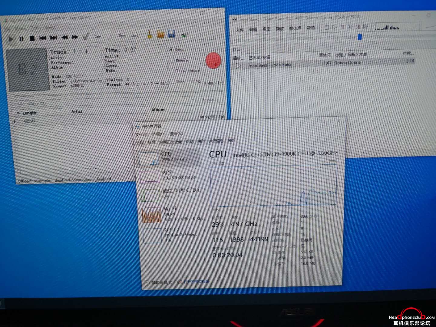

 楼主| 发表于 2020-2-14 16:00:21 | 显示全部楼层
hai_sw@126.com 发表于 2020-2-12 12:20
HQP 这东西总结下来;
EC由CPU全负载,GPU帮不到;48K这个也由CPU全负载GPU帮不到;部分的滤波GPU可以帮得 ...
GPU主宰不了ec的运行,但是可以减轻CPU的负担。前提还是需要CPU能扛得住ec的运算。
以上是multicore配合cuda,这样cpu负担很小,8个核心的温度控制在50度以内。GPU温度52-55度左右。我的屏幕是165Hz刷新率,所以拍照效果很差。
以下为单选multicore,cpu占用比上升,温度大概在50-60度之间,个别核心会随机升到70+度。这时GPU在50度以内。所以我个人还是喜欢选前一种配置,温度控制得很好。

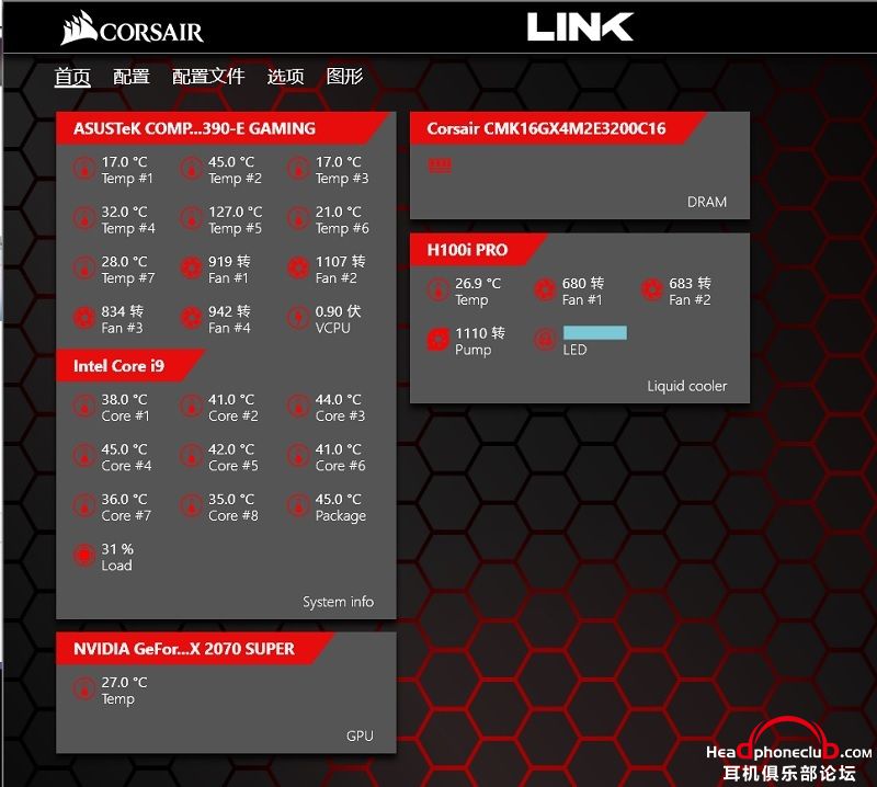

发表于 2020-2-15 11:55:30 | 显示全部楼层
楼主你这配置跑xtr lp ASDM7EC x256, 为什么温度这么高啊?
我multicore, CUDA框选灰色,CPU占用在30%,显卡在10%以下,温度CPU45度,显卡只是偶尔工作,温度在30度以下。
