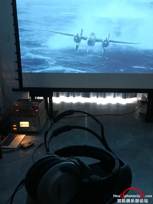

我现在的av配置是,极致hfi780插sony hmz t3,开杜比7.1影院模式,动态7.1影音音效,dts hd master转2.0,同时用jbl4429接丽磁的219,24w845纯甲胆机打到11点音量,给音箱也输入虚拟7.1转2.0音效放在133寸透声幕后面
效果就是,音效非常的爽,声音也很细腻,是虚拟7.1的耳机配合12寸低音音箱的声音规模感的1+1>2的杰作!大动态起来的时候,功放能来到5瓦以上,整个35平米的客厅跟着震,然而你以为4429光起到低音炮作用?不是的,整个声音的规模感也夸张般的提升,这个就是有点漏音的封闭耳机的好处,首先它不会让音箱的声音去干扰耳机,保留了耳机的超高细腻度和杜比7.1音效心理暗示的空间细节,同时你的大脑把耳机的声音和耳机外面的声音连贯起来,环绕音效极其的真实,配合犀利而且气势磅礴的低频,如利刃一般的高频,战斗机从头顶呼啸而过,来客敲打外的玻璃门,都让我忍不住回头去看那个方向,然后才发现被音效所骗。
如果你问我,这套系统什么水平?我可以负责任的跟你讲,首先和一流的杜比imax影院肯定是没法比,人家投影按平方米算,人家那个大喇叭掉下来都能把4个人砸成肉酱空间和低音不是12寸的低音能比的,但是如果和各种家庭影院相比的话,不是一种声音,但我更喜欢现在这种声音,因为耳机的声学结构肯定是优于分裂成8个音箱的av系统的,耳机的虚拟7.1如果是很好的hifi耳机配合很好的av音效的话,虽然在整体声音的规模感上,就像汽车模型见到真车一样悬殊,但是整体声音的连贯性更好,更细腻。配合外部音箱补充低频体感,和声音规模感的话。说实话,我觉得有点像带着一个35平方米的大耳机,但是内部声音跟外部声音的衔接即使有脑补还是存在很多问题,肯定听不了hifi,但是做一边看画面,一边听着而为,一点问题都没有。
下面说一下这套系统结构因何而来,以及各个部件的选择理由,优势之所在
一开始脑洞大开,想实验这个办法的时候,我也是像论坛里面有些耳机音响一起开邪路玩法的人一样,选一个全开放耳机,然后我发现一个很重要的问题,这样出来的音质是很差的,音箱的声音细节会严重干扰耳机的细节,即使是放在对音质要求不那么高的av系统里也不那么行,能听出来两种声音混杂在一起,很混乱,而且耳机音效就是通过一些细节来心理暗示,然后我又找来了1540这种隔音非常好的耳机,发现也不太行,音箱完全变成低音炮了,但是低音效果很好,然后我就觉得如果用隔音不那么好的带透气孔的伪封闭耳机实验下,结果效果出奇的赞,其实你拿这些封闭耳机试一下,你就会发现,如果不放音乐的话,外界的声音仍然能听得到,只是一些细节被消除了,声音变得很闷很闷,就像在水里听到这些声音一样,但是你仍然能感受到那些外部的声音,如果这个时候耳机内外放的是同一个声音,你的大脑会把这两种声音结合到一起,认为是一种声音,然而虽然你感受不到耳机之外声音的声场,但是你却能感受到声音的规模,不仅仅是耳机里面这个小道场那么简单,这个时候优秀的环绕音效来了,很多人不晓得的是,环绕音效的工作原理并不是拉宽声场,而是利用耳机独特的结构,即你的左耳听不到右耳的声音,利用一些细节左右耳声音的明暗对比,造成一种心理上的暗示,让你觉得你听的不是一只耳机,而是个7.1的音箱,但是这个有一个非常致命的缺点,就是再好的耳机配合起来,也还是耳机的声音规模,但是有了外界声音一连接,大脑就彻底上当,而且还有一个好处就是封闭耳机会过滤一定的外部噪音,你机箱的噪音,投影机的风扇噪音就都跟你说拜拜了。
另外hfi780是我现在留下的唯一一只极致的耳机,纯作为家庭影院耳机用,别看他是个千元级的耳机,这只耳机真是一个宝藏耳机,我拿它和自家的pro900,ed8罗密欧,hd650,hd800,换了音神线的akt5p都比过,论听sony家庭影院音效,这只耳机绝对是越级吊打的存在
原因也很简单,这只耳机设计之初就是为了游戏录音室调整的频响,加上极致变态的单元放置,导致的牺牲横向声场换取纵向声场的技术,而且声音的金属味极强,解析在1000元耳机里面算不错的,没法和5000元的耳机去比,但是用来回放虚拟7.1那8个声道无损的信息量足够了。低频量感少,收的也快,质感又好,最关键的是隔音有不是那么的好,刚刚好。
然后再说说845胆机下的4429,如果说胆机能玩av,还是高级那论坛里面很多人都能笑话我,实话实说的话看看文艺片剧情片还行,歌剧片的话非常的好,但是如果看场面调度很大的需要非常大动态的战争片和科幻片的话,就暴露出打击的问题,声音比较慢,比较柔。但是如果纯粹给耳机做机外音,简直美妙,最好听的就是荒野大镖客21进入菜单那一生在旷谷当中的枪响。余音缭绕,我甚至听出一种独特的韵味儿。

其实这个做法原理是,虚拟耳机音效如果硬套在2.0音箱上前置是正常的,但是几路环绕的声音都被安排在9点到10点钟和2点钟到3点钟方向
用有透音控的封闭耳机配合虚拟环绕音效,把8个声道的环绕定位搞定,大脑会把耳机外部透进来的声音误以为和耳机内声音同方向,这样就会保留精准定位的同时提升声音的量感规模感,同时低音的体感也是重要的补充,动态一上来沙发必须跟着震,而且家用音箱虽然低音尺寸只有10几寸但是因为距离近空间小,所以好于电影院很多
hifi我也试了一下,除了少部分电影ost,没戏

其实我试下来音箱放哪都无所谓,哪怕背对着,因为只要你戴上封闭耳机,同样的声音,你是无法判断外面的定位的
比如你带个封闭耳机在大街上,你会觉得周围有些声音是耳机里发出的,定位缺失,除非像汽车喇叭,但即使是汽车喇叭有时不把注意力放在上面你也分不清指向
而且如果真的能听出外面喇叭的指向的话,这不就变成混乱的16声道了吗,所以我上来就说开放耳机不行的,实际上我上来就实验了开放耳机,会很乱
这个方案主要听的细节,声音质感还是耳机的,耳机负责百分之九十的声音,音箱这部分也被耳机给隔离掉了,一些小场面比如男女主角夫妻枕边低语,功放显示音箱就吃了0.2w的功率,完全听不到音箱的声音,纯是耳机的声音,而一到大场面,音箱就补一下量感冲击力气势
音箱起到的主要是一个类似低音炮的功能
