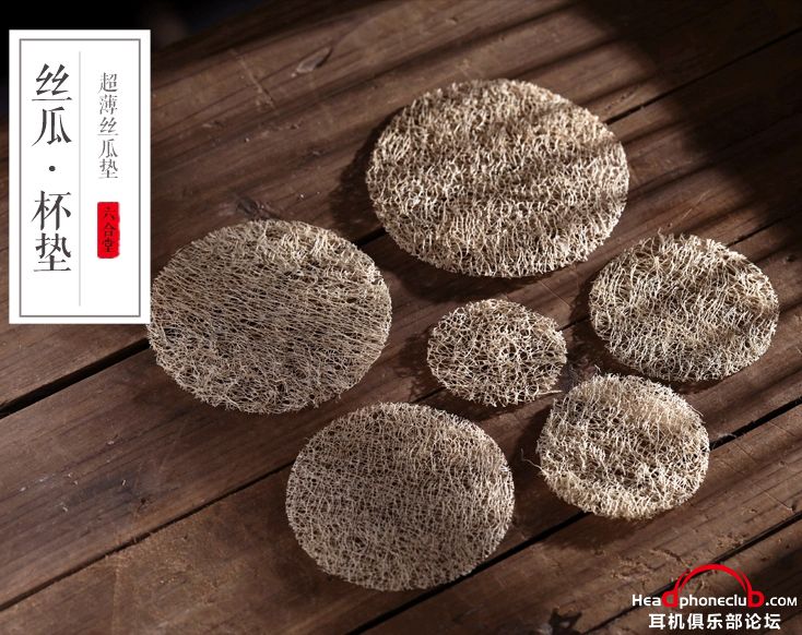

发表于 2020-3-3 13:37:37 | 显示全部楼层
惊鸿飞雪 发表于 2020-2-26 10:26
我后来又改进了。
那海绵还是剪掉中间,留四周一圈。
调音绵的作用是吸音和扩散,在生活中聆听音乐的环境里,声音不是直接进入耳朵的,而是经过四周环境扩散和折射才到达耳朵,因此音箱和耳机常常利用调音绵调节来达到接近生活中聆听音乐的感受,典型例子如雨后初晴HL5的音箱面网,除去面网后的HL5声音会太直接,显得不自然和失去音乐感。
但滤音绵既然有吸音、滤音和扩散等作用,自然就是有得有失,得失取舍的技俩。
个人多年来各种原因,例如调音绵老化已经买不到原厂的;对原厂的调音绵效果不满意而改用别的材料,多年来试过DNY调音绵不下数十种,试过的有羊毛、蚕丝、纯绵、麻布、混合丝麻、混合丝绵、绵麻的…。它们各有优点和缺点,有些可以润色、有些可以增强声音扩散、有些可以增强高、中、低某个音域的,其中针对过滤高中低各种频段,针对耳机 /音箱的声调或个人对声音的要求可以得到不错的效果。
原厂对调音绵的选择,
厂方第首要求不一定是"音效最好",因为还得要考虑成本和量产,得要求稳定充足材料货源。
近来找到一种很是满意的耳机滤音材料(下图的) 大家猜猜,是一种天然植物纤维,基本不会滤掉三频任何一种,却具有很好的扩散效果,声音很自然增强空间感又不影响分析力、声音密度和音色。
推荐给大家试试。
要试一下,纯天然制品  发表于 2020-3-28 22:26
丝瓜瓤?  发表于 2020-3-3 14:04
1097
6670
330
330
2003-9-27
积极参与奖影音发烧友
发表于 2020-3-3 14:22:09 | 显示全部楼层
回复疯侉子,好眼力,就是丝瓜瓤!
这个原本是制作给茶道垫杯子用的,有各种大小和厚薄。淘宝可以买到,我选择最薄的,因为有些耳罩深度不够太贴耳会触到耳朵产生不适感,厚一些可以增加空间感的深度和层次。
