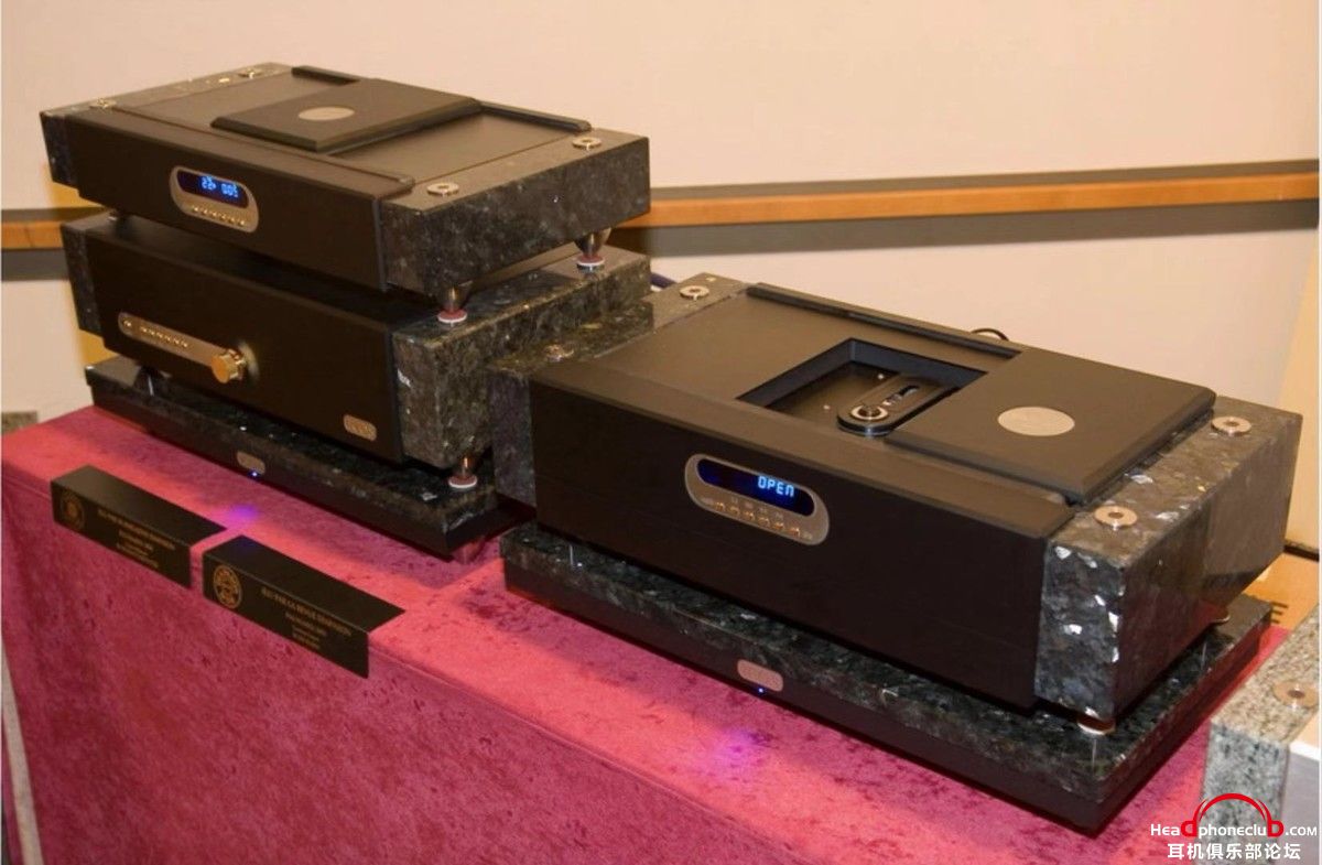

1.5V输出的解码器,

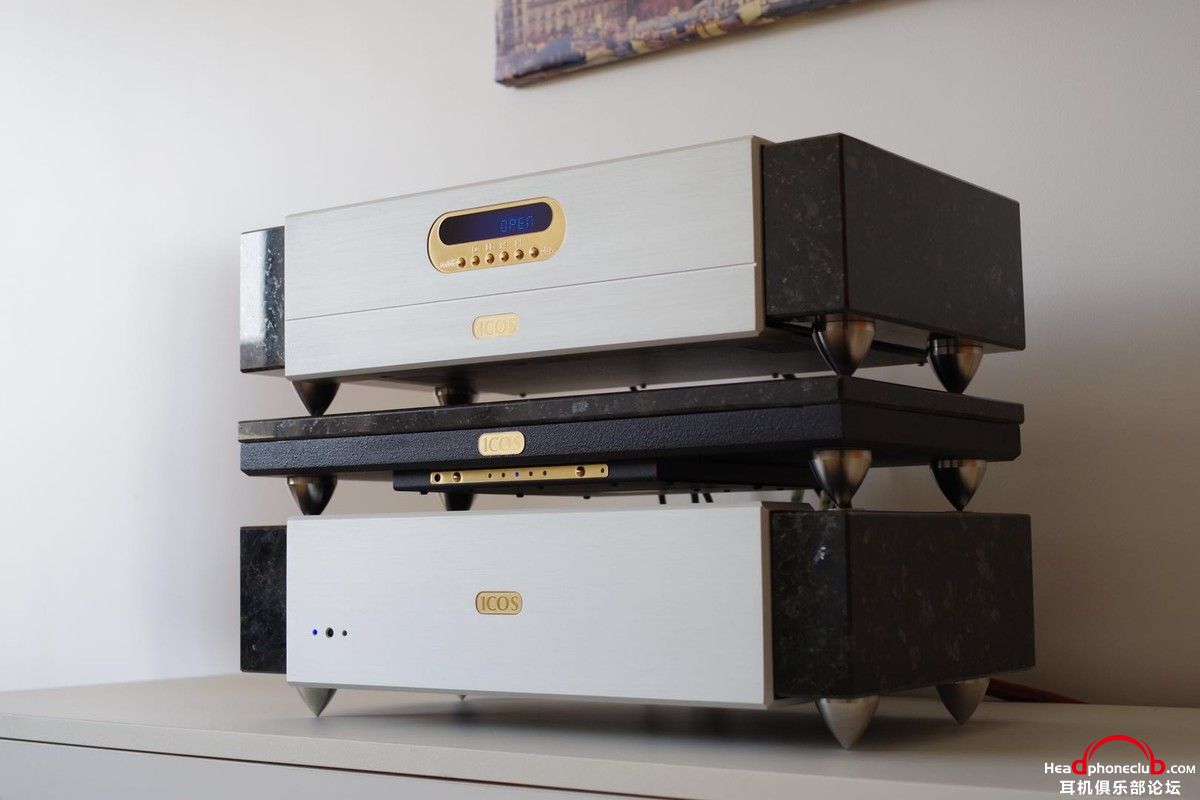

5倍放大增益的前级。

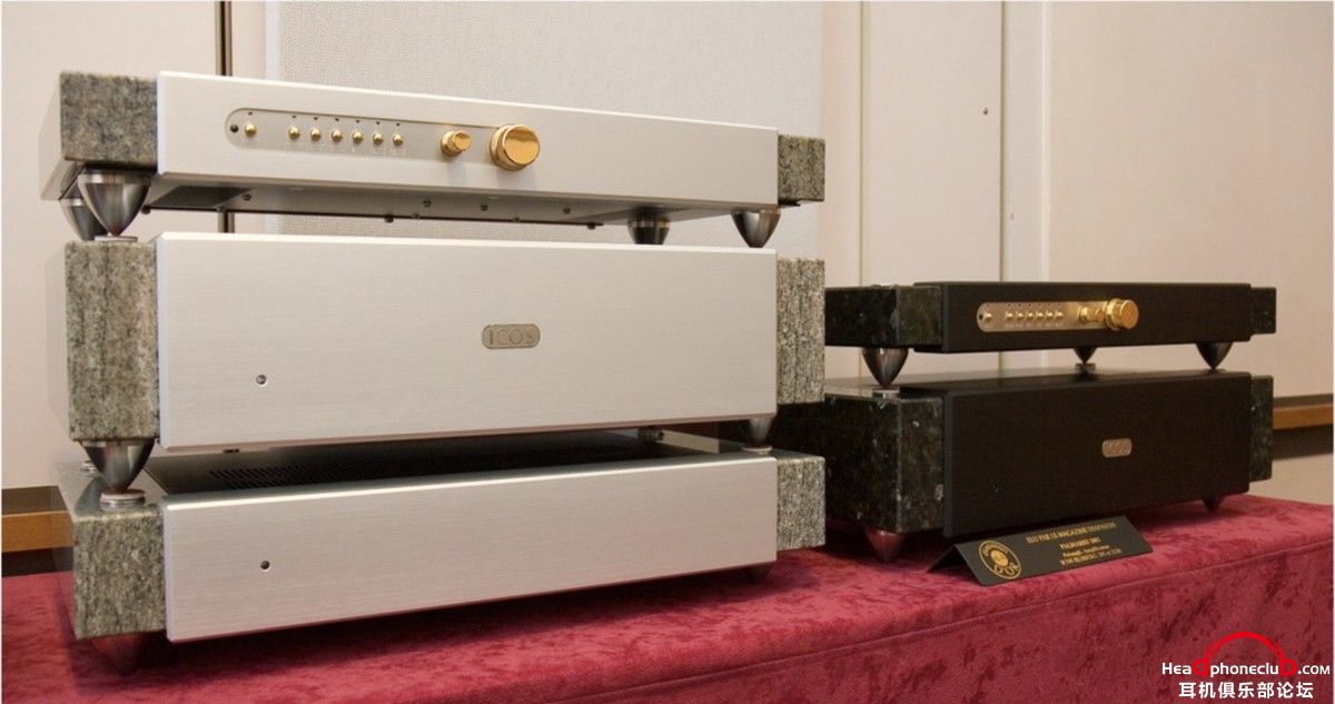

前级的前后,具有2组调节输入的ICOS前后级。
