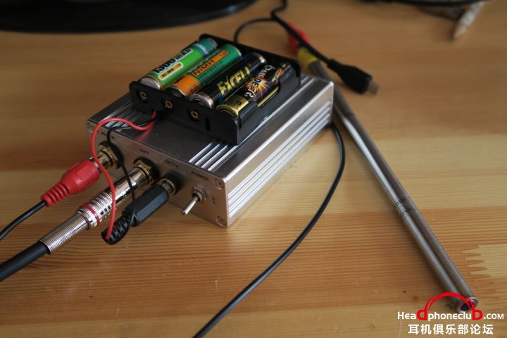

以下是海之舟音频测量套件,二百余元,网上买的。使用电池供电,含话放,测试话筒,矫正文件等,使用loudspeaker lab软件、电脑进行测试。

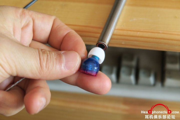

测量时,耳机靠拢测试话筒
配合的外置声卡
1百多元的圈铁耳机

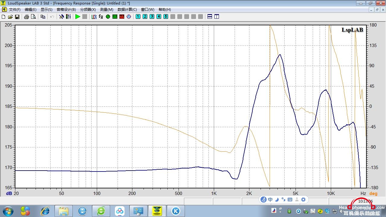

使用loudspeaker lab 软件测到的耳机频响曲线

耳机曲线和高保真音箱的曲线区别较大,耳机在3k附近有一个较大的突起。可能耳机受制于尺寸的限制,难于做得平直。

发表于 2020-4-10 21:02:33 来自手机 | 显示全部楼层
一个做测量套件的  居然说得出耳机频响曲线要平直这种话。。。
这本来就不应该平直
而且连耦合的腔体都没有 低频全漏了 高频也不会对

 楼主| 发表于 2020-4-11 11:22:19 | 显示全部楼层
加了耦合腔体后,测到的是这样
