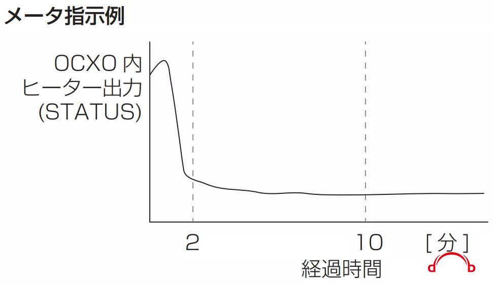

TEAC CG-10M主时钟产生器,内部搭载了高精准度的OCXO (Oven ControlledCrystal Oscillator 恒温晶体振荡器),该恒温器的振荡稳定性极高,实现了频率温度特性 +/- 3 ppb,以及频率精度 +/- 0.1 ppm 的优秀规格。
您看一下呢。这是官图。

TEAC CG-10M主时钟产生器,内部搭载了高精准度的OCXO (Oven ControlledCrystal Oscillator 恒温晶体振荡 ...
低性能ocxo
另外 这图描述的是里面加热元件的加热功率
而不是时钟输出性能
