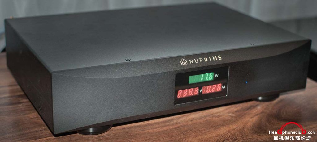

NuPrimeAC-4具有NuPrime的经典造型,因此与高保真系统非常搭调,无论是自己的设备系列还是其他制造商的产品。 我个人真的很喜欢带有醒目的斜面的外壳形状,上面刻有品牌LOGO。 相反,即使前面板上的液晶屏显得有些粗糙,但它可以清楚地实现其目的,也可以关闭显示。 拆箱时,AC-4可以舒适地放在手中,这样组装起来很有趣。 由于所有电缆均已安装到位,因此NuPrimeAC-4已永久连接至设备。 我决定先广泛听AC-4,然后尝试进行比较。 因此,还有时间专门为技术投入一些精力。

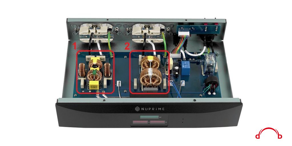

AC-4的滤波器设计旨在以最小的动态和低音再现损失来处理电流。AC-4具有两对用于不同设备类型的交流插座(总共四个插座):
NuPrimeAC-4 内部: 1) 3A 滤波电路, 2)10A 滤波电路 (摄影: Hersteller, Grafik ergänzt)
1)两个“小功率”电源插座,特别适用于具有小信号处理能力的设备,例如DAC,前置放大器和CD播放器。 它们的输出电流为3A至8A范围内,并具有非常高效的7阶LC滤波器,最大滤波器倍数为1,000倍。
2)两个“大功率”电源插座,用于合并式功放和功率放大器等大电流要求的设备。
提供10A至15A的输出电流。 开发了具有10-50倍滤波倍数的5阶LC滤波器,最大电流为27A。

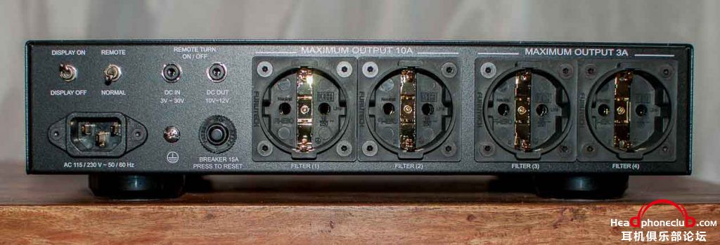

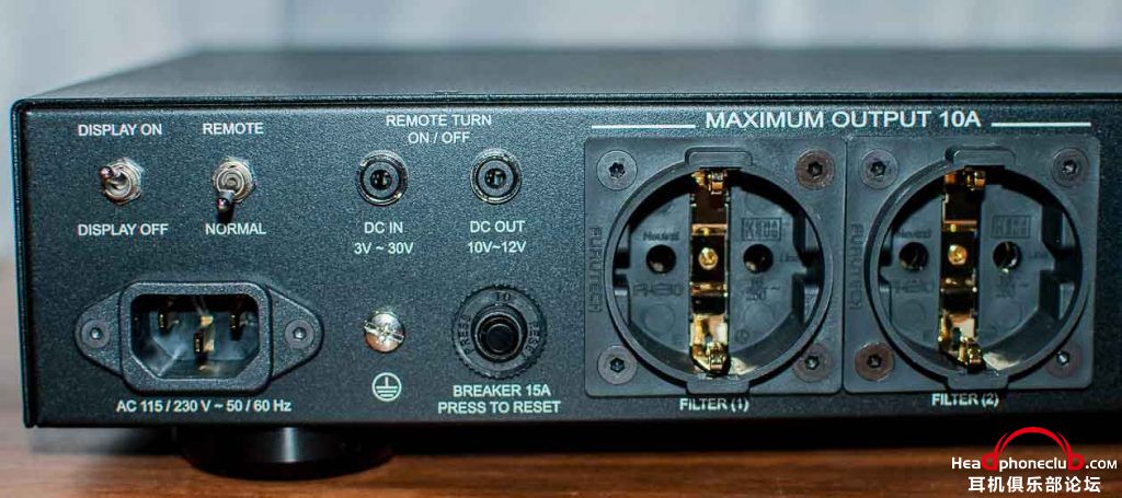

NuPrimeAC-4 背面(注:该图为欧规AC-4背面,下图为美规AC-4背面,在中国销售的AC-4均为美规
为了使电流最大化,电感器用1.6毫米铜线包裹。 四个电源插座均采用镀金FurutechFPX制品。 触发输入和输出以及电涌保护是有用的附加设备。

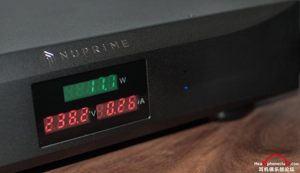

交流监控通过前面板显示屏提供有关当前市电电压,电流和功率的信息,可以将其关闭。

NuPrimeAC-4连接和开关(注:该图为欧规AC-4背面,下图为美规AC-4背面,在中国销售的AC-4均为美规
