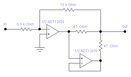

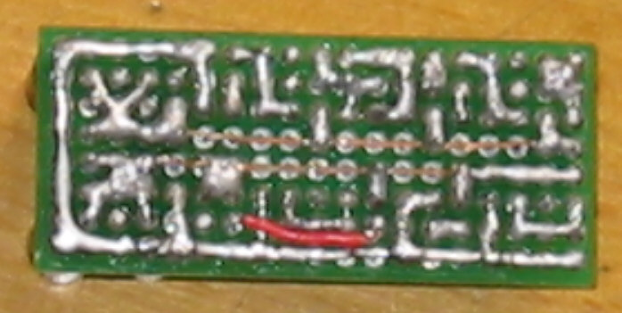

  昨天晚上没事情干~做了个非常小的47~用的是那种反相输入, 无输入电容的图(板上所有电容均为滤波/调音)
今天接上用 RMAA 测试~简直不敢相信~频率响应曲线和声卡的完全重合~THD比直接用声卡环路测试还要小~立体声分离度为-82dB(声卡是-84dB)~美中不足的就是谐波测试, 50Hz的地方有大约3dB的谐波, 估计是滤波不够干净导致的
接上耳机听, 感觉声音异常干净~比一些大耳放沉重的音染好听得多~
整机全部使用普通元件制作 (碳膜电阻, 普通铝电解并上CBB滤波), 运放使用拆机的 AD712KN (一个是9121的, 一个是9310的)。

 楼主| 发表于 2005-11-13 14:09:41 | 显示全部楼层
附上电路图
