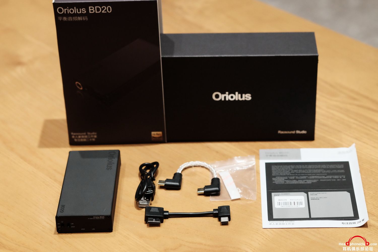

BD20
采用铝合金CNC氧化工艺的外壳,内置最新8核XMOS芯片处理USB音频信号,数模转换芯片则采用了ESS目前的旗舰芯片ES9038Pro,支持原生DSD,DXD和PCM信号。
BD20的接口齐备,输入方面,支持光纤输入(直接DOP输入,最高支持24bit/192kHz),同轴输入(直接DOP输入,最高支持24bit/192kHz)。光纤,同轴两种输入方式集合在SPDIF端口处。USB数字输入(PCUSB: DSD512, PCM32bit/768kHz, 并支持DOP, NATIVE, WASAPI,ASIO, KS内核流模式,等多中文件模式, DXD32bit/353.8kHz)。
输出方面,支持3.5mm立体声线路输出,以及4.4mm平衡线路输出。
机身配备三个开关,三颗信号指示灯。
开关:电源开关,充电开关,SPDIF与USB输入模式切换开关。
指示灯:电源指示灯,充电指示灯,USB连接信号指示灯。

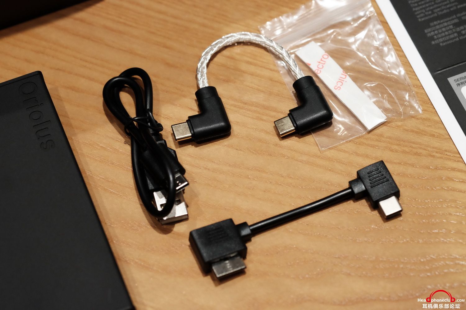

配件方面,配备Type-C转Type  -C数据线,Lightning转Type-C数据线,以及一根Type-C充电线,四颗硅胶脚垫,产品保修卡等。
BD20是一台独立供电的纯便携解码器,不附带耳机输出口,必须连接音源和便携耳放方可用作耳机驱动。纯便携解码的好处是,功能单一,纯粹,电路架构上少了耳放电路部分,结构更完整。如果电路版的布局大小相仿,功能相对的单一的纯解码,会比解码耳放素质更好。
BD20内部使用3.7V/3000mAh锂电池,满电最长续航约10小时(SPDIF输入时),当然,前提得看你播放的音乐文件而定。

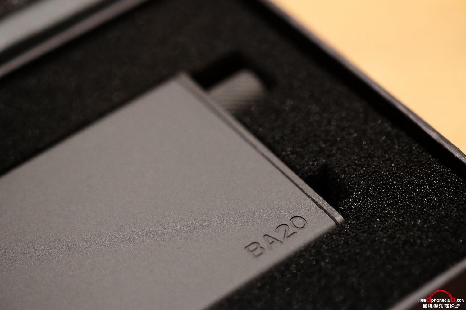

BA20
采用铝合金CNC氧化工艺的外壳,可更换运放式的设计,玩法和早些年,老人家设计的一台便携耳放PB2非常相似,但推力,素质比PB2强很多。BA20内部有针座供运放和缓冲接插,而且不需要任何拆卸工具,人手就可以插装,非常方便,如果你之前收了一堆金封运放,现在就有用武之地了。尽情地插吧。运放的适配,是可以支持单运放和双运放的。具体接插方式,可以参考官方的使用说明。
输入方面,BA20同样配备4.4mm平衡线路输入和3.5mm立体声线路输入,满足不同输出条件的音源。使用4.4mm平衡输入,声音分离度和空间的纵深感都会提升。
输出方面,既然线路输入分了4.4平衡和3.5非平衡,那么对应的耳机输出也分为4.4mm平衡耳机输出和3.5mm非平衡耳机输出,适应不同的用户需求。作为一台纯粹的耳放,功能单一是好事,解码耳放虽然方便,但一台机器集合了解码和耳放功能,音质上,比起同电路板布局大小的纯耳放还是稍逊一筹。
机身配备三个开关,两颗信号指示灯,一枚音量电位器。
开关:电源开关,音量增益开关,以及背面的供电选择开关。
指示灯:电源指示灯,USB充电指示灯。
电位器:调节声音输出大小的音量电位器。
BA20内部使用3.7V/3000mAh锂电池,满电最长续航约15小时,当然具体还得看你使用的运放和缓冲而定。

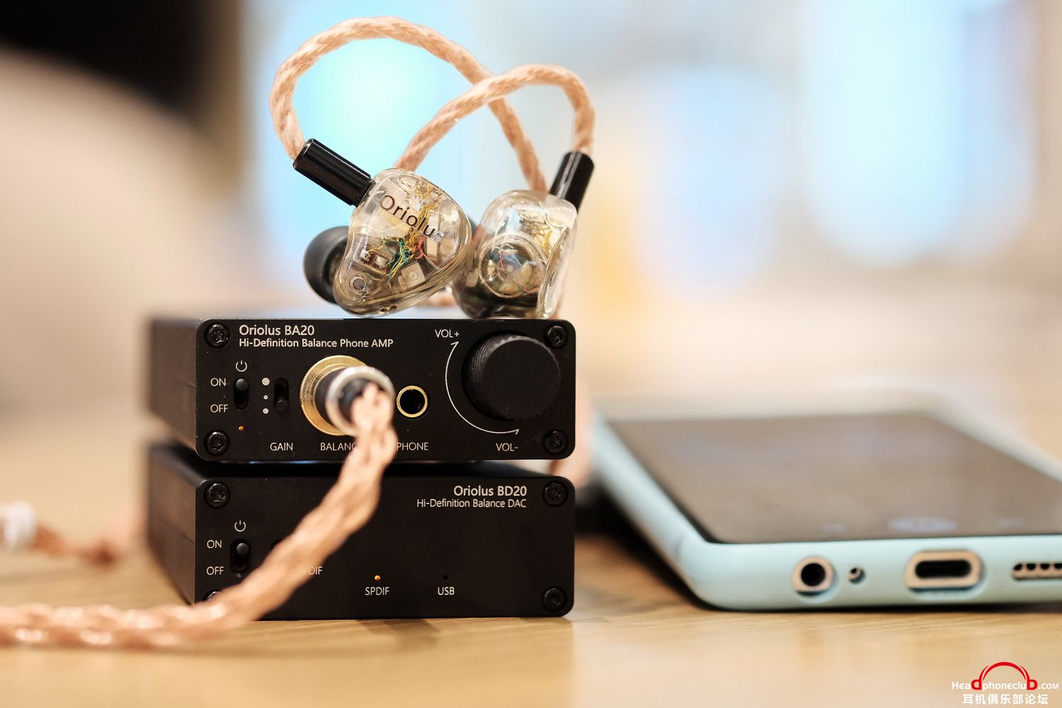

【主观听感】
这个环节通过固定搭配,试听体验这套组合的声音,并简单分享听感。
音源:P30(HUAWEI)+1795D(Oriolus)
解码:BD20(Oriolus)
耳放:BA20<AD8620a>(Oriolus)
耳塞:8CS(qdc)/ 山鹂(Oriolus)
音乐:1. <Mission Impossible-Theme>《The Big Picture》 TELARC唱片
          2. <Concerto for Oboe KV 314-I Allegroaperto> NAXOS唱片
          3. <常言道> 刘德华《coffee or tea》 EMI唱片
P30+1795D+BD20+BA20+8CS
第一首分享的音乐,是选自TELARC在1997年出版的一张电影原声音乐录音里面,电影《碟中谍》的主题音乐。这是一首节奏明快的管弦乐,虽然音乐的时间只有短短1分30秒,但却充满着紧张刺激的气氛。开端的一刹点着火药引线的效果带出了乐曲的主题。强烈而急促的节拍保证了在这短短的1分半钟里,你的精神可以高度集中状态。
这套搭配的优势,在于1795D能支持LDAC转换输出,所以BD20接收到的文件,是24bit/96kHz的高采样率文件,比起一般的16bit/44.1kHz的WAV文件,声音的精细度更高。当然如果你的脑放有Turbo模式,那么效果还会翻倍。好了,不开玩笑。总之1795D搭配这套是很不错的选择,尤其是针对手机听歌的用户,高品音乐由此打开。
这首音乐给我的感觉是,声场大,8CS回放的效果带着监听味道,声音直白,低染,大鼓和低音提琴所奏低音,基本没有让你感到多余的残响,结实,凝聚,弹性适中,下潜良好,耳放在调整到中增益时,力度感刚好。平坦,开阔的声音,空间感舒展而有足够的伸延。背景虽谈不上漆黑,但安定度不错。如果要我用一个字形容这套搭配演奏这首音乐的效果,我觉得是个“稳”字。稳,不浮躁,不夸张,不轻飘,沉得住气,立得住脚。开阔的声场和良好的三频均衡度是这首作品听下来给我印象最深刻的感觉。驱动8CS,似乎没有遇到难度。但也只有8CS,能最直观反应一套组合及音乐录音的本原。
P30+1795D+BD20+BA20+山鹂
第二首分享的音乐,选来NAXOS出版的一张莫扎特管乐协奏曲精选,里面收录的多首莫扎特管乐作品,其中这部双簧管协奏曲是我比较喜欢的作品。这里选来了第一乐章和大家分享。相对一些大牌的版本,NAXOS的这一版并不算太出名,但录音和演绎还算不错,而且二手购入,成本不算高。
这一版的节奏并不算太快,在我听过的莫扎特双簧管协奏曲里面,节奏掌控算是偏慢一点点的版本,这套组合下,主奏的双簧管悠扬,凝聚,声音透彻而清新。搭载了静电单元的山鹂,高音纤细透明,泛音丰富。虽然只有五颗单元,但素质并不俗。在BA20的驱动下,能完整地展现出其高音延伸出色,细节丰富,层次鲜明等特点。乐曲所呈现出的声场舒展宽广,背景安定。虽然只是协奏曲,一首小编制室内乐,但所展现出来的素质,对于随身器材而言,已达到优秀水准。乐曲里,协奏的弦乐组声音整齐有序,山鹂的演绎,细腻,通透,明亮但不干涩。渲染并不浓厚,有良好的乐感及氛围。
这套组合播放这首音乐所呈现出来的特点:纤细,透明,层次清晰,空间舒展,背景安定。 适度的声音修饰,保持着良好的乐感与音乐氛围。给人一种淡雅清新的感觉。不足之处则在于,小音量下,低音略微紧致,量感不多,气氛烘托稍微欠缺些浓厚的底蕴。
3. <常言道>
<常言道>,一首由蓝奕邦创作的音乐,刘德华在2004年推出的广东话大碟里面的第一主打歌,也是当年道地绿茶的广告歌。记得在2000年前后,HDCD正值盛行,讲真,我个人并不喜欢这类唱片,至少在零售版的流行乐CD里面,没几张HDCD的听感是舒服的,过分强调细节和声音的分离度,导致颗粒感过于明显,数码味道浓重,并不利于听感。不过华叔这张唱片并不是HDCD,但讲真,数码味道还是有点的,只是毕竟EMI出品,音质还不算烂。
这算是今年来用来听流行音乐素质最高的组合了,一套便携解码耳放的音质,是比现在市售的绝大部分国砖都强的,独立的供电,独立的解码和耳机放大,少了屏幕和机身主板等非声音输出的部分,一切变得更纯粹,更直接,对音质输出是绝对有帮助的。宽松,透明,细致,有层次。人声的细节非常清晰,任何一处细微起伏变化都能轻易捕捉到。虽然只是录音室制作的流行乐,但所呈现的声场仍是不错,宽深均衡,舒展不压抑。
这套组合演绎这首作品,给我留下的印象是,分毫毕现,层次清晰,细节丰富。但过于透明的声音,反而不太适合长时间高音量的状态下聆听,低音依旧不算多,下潜清晰,量感适中,唯好,低音不肥,不闷,不散,高密度的人声,纤细的高音,素质出众,但听感和氛围只能算良好。后来发现,把我的AD8620换下,装上NE5534,牺牲一点声音的清晰度,和细节可以让人声及乐器的线条感变得相对柔和,且听感氛围更舒服一点。
通过连接1795D数字转盘,搭配两款顶级耳塞,BD20+BA20给我的印象,是一套素质强悍,可玩性高的便携解码耳放组合。透明,精细,清新的声音,细节及解析力一流,宽广的声场,舒展的空间感,安定的背景,在便携设备里面,基本能满足任何曲目的播放。具体声音走向,要看BA20里面搭配的运放而定。
采用ES9038Pro DAC芯片的BD20,是一台体积轻巧,接口丰富的便携解码,功能单一纯粹,旗舰DAC芯片+成熟的电路设计,独立供电,加上强大的数模转换能力,是确保出色音质的前提。采用了可更换式运放设计的BA20,是一台可以自行更换运放及缓冲的便携耳放,带平衡输入,及平衡耳机输出,能组成真正的全平衡系统。平衡耳机系统的高分离度,以及良好的声场纵深感,能充分展现出来。可更换运放设计,能根据你个人喜欢去调整耳放的声音输出,让可玩性更佳。

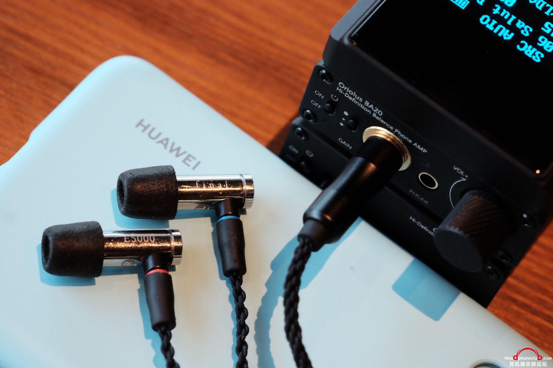

E5000(final)
final的E系列里面最值得把玩的耳塞,充分展现出final在微动圈耳塞领域的调音能力。作为一个系列的旗舰,E5000配备了final旗舰耳塞标配京线,采用了不锈钢耳塞外壳,坚硬耐磨。温暖,宽松的声音风格,有点80年代模拟器材的声音味道。但由于灵敏度较低,所以很多便携音源并不能侍候好它。上台式虽然有惊喜,但为了一条小耳塞上台机似乎有点小题大做?便携耳放倒是可以考虑,基于这个出发点,所以动圈耳塞的搭配,我选了E5000,当然了,也是基于对这款动圈耳塞的了解与热爱。
在我使用过的耳塞里面,E5000真的算得上难侍候,灵敏度低是很多播放器没办法驱动好的一个直接因素。这套组合驱动E5000基本没有问题,选择中档增益即可。和缓,温顺,饱满的声音,充斥着略带昏黄舒暖的音色格调。适合清爽,舒展,线条清晰、深刻,低音瞬态响应良好,速度感充足的前端。
三首音乐给我流行的印象,正如之前对E5000的评价那般,透析着暖暖的模拟味道,这套组合也不例外。人声部分,和高端甚至旗舰耳塞的差距,是密度和一些微动态,毕竟E5000采用的动圈单元未到极致,但调音真的是抓住了老玩家的心。学友歌的声音仿佛在磁带机上重播一般,不强调声音的高透明度和强线条感,务求让你听得温暖舒适就OK了。看到这里,或许你会问,那笔者的意思是它的细节不够,线条模糊?实在抱歉,这些很难用数值去量化,只能说E5000的透明度,线条感,清晰度,并不算出彩,高音给人的感觉是朴实,收敛,甚至有些偏暗了,但基本的细节还是能呈现出来的。低音部分,量感充足,下潜适中,毕竟这是微动圈,我们还能要求些什么。中频段是它的优势,厚度,质感,音色都不错,细节不算顶级,但声音的整体感良好,尤其是音乐氛围的营造,确实不错。剩下的两首古典,乐器层次,线条感,微动态等硬素质不如其余几款耳塞,但声场,氛围却非常不错。宽松,温暖,舒适的声音,有着小时候听磁带walkman的感觉。
三首音乐听下来,这是温暖,柔和,听感柔和舒服的组合。我喜欢这种昏黄而带着暖调声音,耐听,不刺激。当然,喜欢声音抓耳,棱角分明,线条感深刻的朋友,或者不会喜欢这种略显老派的音色,有人嫌E5000高音不够,偏暗,声音不够透亮,但其实声音是相对的,看你和9什么比较。流行人声类的音乐,E5000能驾驭得不错,古典类,尤其是大编制,乐器组合繁杂的乐曲,在声音分离度,层次感等方面,E5000未算上品,哪怕是在足够驱动的情况下。但别忘记了,它的售价只有1899RMB。
