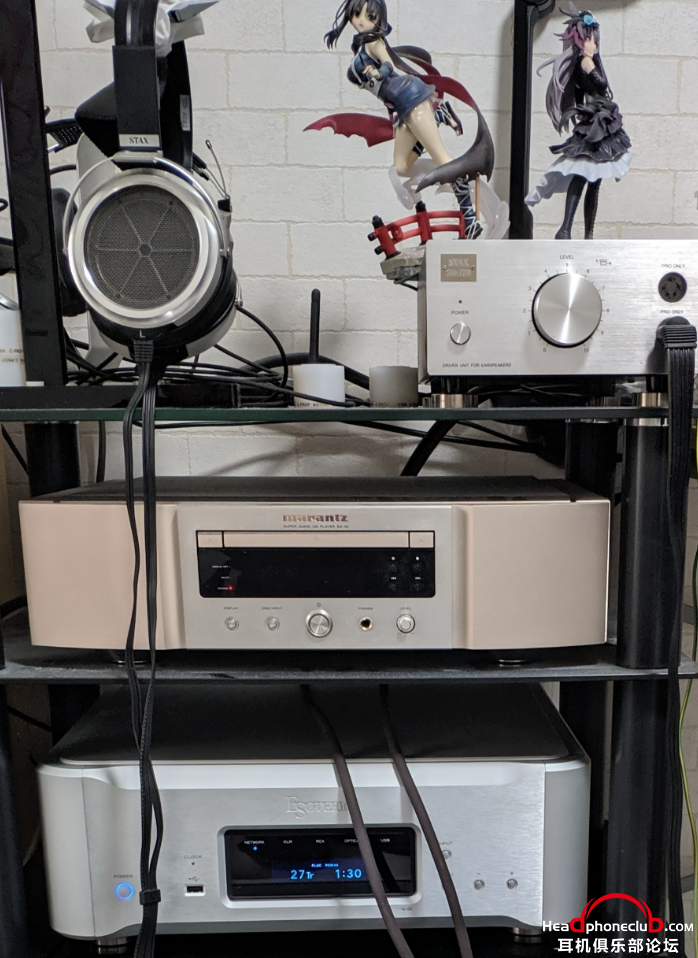

   本来是打算马兰士的碟机配p750退烧的,毕竟除了分离度差了点之外平时听起来也基本还算满意。但是几个月前机缘巧合下以一个非常便宜的价格接盘了朋友的009+727,这下问题可就来了,马兰士的调音搭配我的箱子系统,590ax+丹拿书架箱听着还行,但是真的不合适stax。声音软慢还缺细节,空间感又小,只能听听二次元女声。于是就有了升级音源的想法,不过k01x感觉还是有点贵,后来又连续错过了二手的三万的嗓子dc901和四万的嗓子dc950,但是仔细想想反正也没那么多钱再整个cd转盘,所以最终转换思路放弃碟机而是转向了数播。有人的地方就有江湖,有两台以上机子的地方就容易被拿来比较。本来标题是打算起东厂西厂打架的,后来想想这俩实力好像还差了点,东西厂干架那应该是六位数机子直接的pk了,这俩小太监还是有比较远的距离的。

    虽然看一楼的图片应该也能看出来俩太监指的是谁,但擂台pk,介绍肯定还是必须的。
    太监一号是马兰士的sa10,天马这两家一直在共用转盘,但这转盘实力真的只能算是差强人意。天龙和马兰士这俩难兄难弟可以说是日系hifi衰退的缩影,光辉永远的停留在了十年前的sx和sa7s1上。实际上从石渡健先生的这最后一台机子也能看得出充满了妥协,出于成本控制和经验原因,所以这机子并没有采用fpga而是采用了双cpld+双dsp的方案。同时时钟基本沿用上代产品,造成了次旗舰sa12时钟相位噪音反而比旗舰好了多达15dB的窘境。而且马兰士的调音也一直为老烧们所不齿,故称其为太监一号。
    太监二号则是二嫂的前旗舰网播n01,这是个定位挺不明的机子,二嫂为了偷懒又或者是方便宣传的缘故,所以这机子本质就是个k1拆掉自家转盘和Grandioso那霸气外壳的产物,重量上也基本就是k1的重量减去VMK-3.5-20S转盘那5.2kg的重量,搬动的时候相当的费力。八片4497+四片muses03的组合听着很开脑放,但对比同价位d02x的十六片akm解码就很尴尬,实际一听也能明白声音缩水的程度相当明显。而且为了进一步保证d02x的销量,es link也被砍掉了,这意味着搭配自家那引以为傲的vrds转盘都比较困难。同时为了后续的n03t让路,这机子连n05都有的数字同轴输出能力也砍掉了,可以说是把一体机这个名词贯彻到底的产物。但同时让人又有些遗憾的是二嫂或许为了卖外置时钟,所以自带晶振虽然一开始说是和ndk联合研发,专供Grandioso系列,但实际上03系以上都用的是类似的晶振。而且也不像tad那样光明正大宣传机内晶振相噪水平能达到1hz-110db,所以从参数来看外接钟还是必须的。我是接了个op11的时钟上去,听感来说感觉透明度变高,乐器轮廓变锐利,人声高音变清晰,场面感更足。对音响用户来说时钟是非常非常必须的,变化非常大。但耳机听上去却没有那么大的变化,也许是727这个放限制了实力吧。
