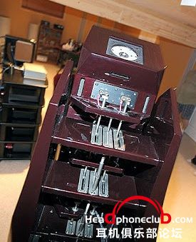

先看看威信老旗舰XLF,顶部有个向后发的高音。
现在的旗舰Wamm, 更多了个后发中音。

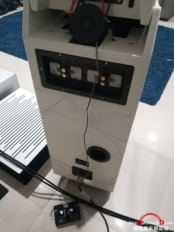

先上个图。目前还在试验階段,线也是鸡线。固定也是随意用扎带。单元分频也没煲。
用上之后,我马上做的第一个调整是把前高音的电阻阻值(以前调低了 http://www.headphoneclub.com/thread-727252-1-1.html,高音会多了2db左右输出)换回本來的阻值,避免过亮。
第二我试过后发高音分频9k, 15k这2档效果不明显,所以目前调整在6k。计划会把15k那档换电容,分频点降到3k再试试。
目前就是用6k测试。先说开关后发高音,RT60测出来几乎是一样的。从听感上,开了后发高音确实是带来更多的泛音。这方面是非常正面的。
但是有几点我觉得挺重要的:
- 后发高音的响度,绝对是不能贪多。调整过多泛音很明显,但是声音假,结像也会虚一点。目前调整在0db,听來适合这个Scanspeak高音的灵敏度。听感上是稍稍补充了一点泛音。空气感更好点。
- 后发高音的角度也是很重要,试过往上太多,音像感觉拉高和分离出来。
- 后发高音正对着的那面墙,光墙声音会尖锐,有点乱。要加上扩散声音才自然。
总体我认为在我的空间,长度不夠,加上吸音不足会引起颤动回声。这个后发高音的方法会带来我想要的效果。会再往这个方向调整。
