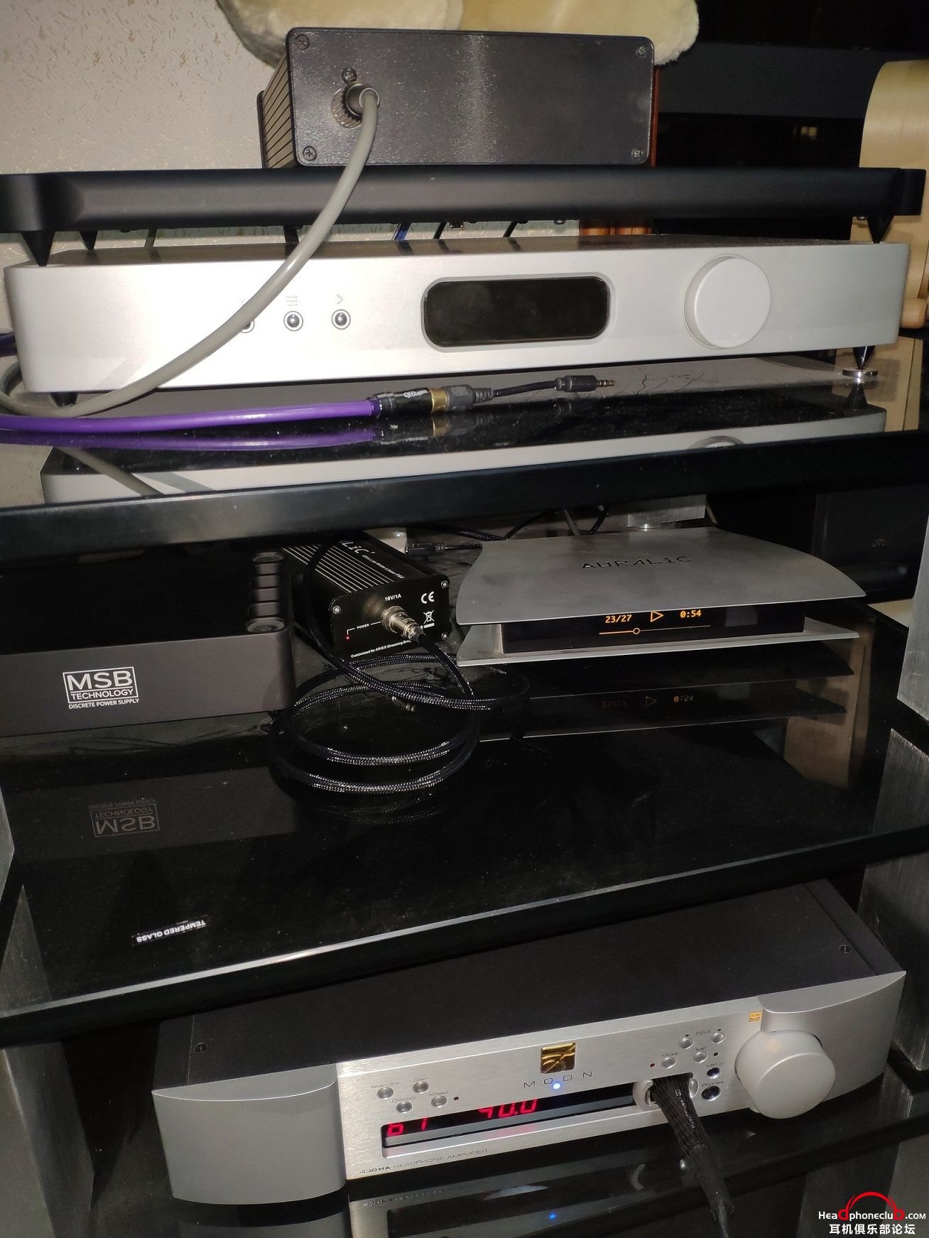

        说来巧,朋友挑来选去,选择了MSB ANALOG解码,正好是我的上一代,我兴冲冲的跑去借来,对比一下同异。两台机器正好可以稳稳的叠在一起,看起来也很漂亮,这也算是新老入门的一个相逢。
        简单的介绍一下两个机器,ANALOG(以下简称模拟)是2012年左右MSB新一代的设计产品,正是这台机器奠定了MSB之后的接口模块化的设计风格,可以说算是新产品一个验证。里面是搭载了140飞秒钟和两块金砖,是一个单端解码,平衡口是转换输出,标准电平是单端输出2.62V,平衡输出是5.23V。其实对于单端解码还是平衡解码这个没有什么可纠结的,很多的高端解码都是单端解码转平衡输出,实际上很多解码推荐使用单端也是少了转换这个环节,看用户个人选择。
        DISCRETE(以下简称离散)则是2018年MSB技术下放的产品,用一个新的解码模块primer DAC,其实就是hybrid DAC的缩水版,也只有两条,但是可以做平衡输出,平衡标准输出是3.57V(输出设置为低时输出是-6db,电平就不知道了),时钟就是板载的discrete clock,没有模拟好。
        这两款机器都可以升级供电底座,但是我手头这两台都是标配供电盒,这个地方也是相同的。MSB我个人感觉比较好的地方就是并不对电源线敏感,声音比较素没有太多渲染,强调还原,很符合我的口味。
        由于我个人没有单端线,所以试听对比的时候都是用平衡线对接,转盘是大白杨高级版,耳放是430,耳机是800S。我个人是个原声党,古典听的相对比较少,曲目基本都是电影和游戏原声。在同等耳放音量的情况下,两个机器在响度上是有差距的,模拟的声音明显更加音量大,声音也更饱满,也更容易捕捉到细节。如果DISCRETE想要达到相同的响度,需要把耳放音量上调,在响度差不多的情况下(人耳也就只能差不多了),两台机器则没有很明显的素质差距,仅在高频自然度和声缘上有细微差距,模拟略糊一点,离散更锐一点。
        在对比的时候,我使用的是离散的低输出(建议输出),当调整到默认的高输出时候,响度的差距会缩小,但是两台机器的声音就有一点明显的差距,离散的中频结项更加靠前,声音也相对模拟会噪一点,在两个机器的素质几乎一样的时候,这种能量的变化是非常容易被察觉到的。
        如果基于我的上面的对比体验,我个人感觉,高输出电平还是更容易让人感受到素质,对放大器也更加友好,因为可以维持在一个低音量区间内,保证输出质量。而低电平则反过来对放大器有着更高的要求,但是声音更容易让人感觉到宽松和自然。至于MSB的输出电平为何和平常的解码器不同,这个就不是我知道的事情了,也可能其实我们知道的所谓的2V和4V,其实都是近似值。
        在最试听完后还有一个疑问,是关于输出阻抗的,离散的输出阻抗是标准300欧姆,低模式则是150欧姆(说明书和官网数据不一致,以官网为准),这个指标对于解码器而言有何意义?

 楼主| 发表于 2020-5-13 14:58:15 | 显示全部楼层
第一次发帖不会放图片请见谅
