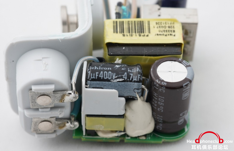

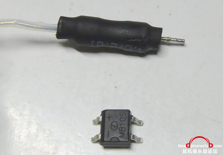

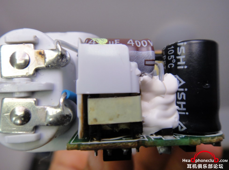

最近看了多个开关电源拆解图,上面的假设得到印证。有些开关电源会在板子上标明L/N,并且只有L端串了保险丝,另外L/N使用的线材颜色也不一样。这里以苹果5V2A型号A1357的充电器为例。

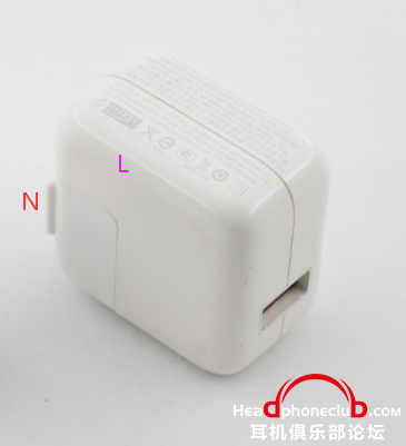

QQ图片20200528205536.png QQ截图20200528205723.png QQ图片20200528205510.png QQ图片20200528205518.png QQ图片20200528205526.png 由上面的图可以看出,白线连了一颗2a的保险丝,由黑色热缩管包裹,而蓝线没有。保险丝只有在火线(L端)才有保护效果,由此可确定其相位。另外系统搞反相位,声音听着不对,相信不少烧友感受过。下图是正确相位的标识。
其实有经验的烧友可能不需要我说,通过声音都能听出来,写这个帖子不过是阶段性总结一下,能帮到敏感的初烧当然就更好了。PS:新国标的两口插,能接美标两脚,有些也能接欧标两脚,相位根据拆解图或者听感自行确定。至于那种标准C14接口的开关电源,相位本身就是确定的,就没啥可说了。
