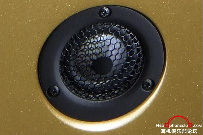

YB的外形保留了Estelon 大型扬声器的整体比例和所有的优雅,由该公司专有的复合材料之一铸造而成,从而产生了一个坚固的一体式音箱。每个YB的重量为88.2磅,高49.6英寸(高)x 13.1英寸(宽)x 15.5英寸(深),修长而紧凑。安装在其密封箱体中的是三个单元:一个Scan-Speak绅士宝的1英寸铍球顶高音和一个5.25英寸中音扬声器,SEAS西雅士的8英寸低音单元(铝质音盆)。每个驱动器有专属的腔体空间:中音单元位于高音箱的狭窄顶部,高音单元正好位于其下方,两者均直接向前发射,在音箱底部,低音扬声器向内发射呈一个内角度。简而言之,这些扬声器非常优雅也很有声学考量,没有平行的箱体表面,甚至小小的顶板也是一个斜面。

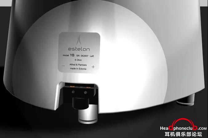

继续说说其考究的内部用料细节,所有接线都是Kubala-Sosna的,接线端子都是Cardas的。这些端子安装在扬声器底部挡板下方的后面板上,需要在转动翼形螺钉时将其插入并固定在适当的位置。但是一旦拧紧,接线端子就会很好地抓住喇叭线的铲插, 香蕉插头使用起来更容易一些,插入后仍需要拧紧该螺钉。
