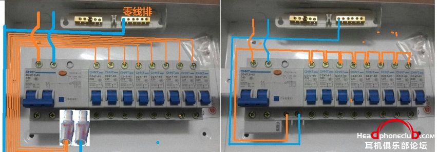

要装新房了,也准备认真搞下专线
一直以来,家居的空开火线,貌似都是串联的
但是,这种串联用在专线上似乎有问题
图中,左边和右边都是串联的,中间是并联的
串联,相信各家打开自己的家居电箱几乎都是这样
不知道这种串联火线用在专线上和并联相比优劣在哪里
我感觉并联应该会更好,最大限度减少线路之间的干扰
但是,如果火线并联,这总空开的出线孔应该没有空间容下2根以上的火线
我也不懂,特来请教下有经验、有相关知识的朋友
谢谢
另:我准备从楼层电井的电表拉一路总线入户,经总空开,分出4路,经各自的漏保,2路2.5平方、1路4平方、1路6平方
       总的想法是,音源和功放分开、数字和模拟分开、小功率和大功率分开
       现阶段 “书架箱+合并功放” 各用1路2.5平方的
       以后,换落地箱了,就音源用1路2.5平方、合并功放用1路4平方
       再以后,换成前后级了,就音源用1路2.5平方、前级用1路2.5平方、后级用1路6平方

汇流排了解一下,请电工做一根城墙状的也行

这个是并联,串联是经过一个原件后再到另一原件,当前一原件不工作时后面的全部摆工。

 楼主| 发表于 2020-5-31 19:50:35 | 显示全部楼层
你点醒了我
对的,左图和右图的火线并没有经过前一个空开而出线,应该是并联
这会儿才想起初中物理,只有线从前一个空开出线再进后一个空开的进线才叫串联

 楼主| 发表于 2020-5-31 19:55:42 | 显示全部楼层
城墙状,应该就是左图和右图
是我弄错了,忘了初中物理,城墙状只是火线在各个空开的进线口经过(属于并联),并没有经过前一个空开出线后再连接后一个空开进线(串联)
至于汇流排,如果用也是多了个环节,汇流排的材质选用和老化,从长远看也是劣化音质的因素,能不用最好不用

 楼主| 发表于 2020-5-31 19:58:27 | 显示全部楼层
dfying 发表于 2020-5-31 11:13
你这个不叫串联,你这个叫把火线并成一束,实际上不可行,那么多线并起来得多粗?怎么排列怎么塞进去?又怎 ...
对,我帖子中也提出这种担心
现在看来是我思考不周,左图右图应该都是并联
于是,总空开出线孔有没有足够的空间容纳2根以上的火线这个问题也就不存在了
其实还是传统的接法可取,因为一个干扰只能影响左右邻居,你的那种创新接法,一根线上的杂讯马上散布到全部插头上。  发表于 2020-5-31 20:03

汇流排不比电线好嘛

思路不错。加一点,前级和后级要分开,开关电源的设备要和变压器的要分开。
