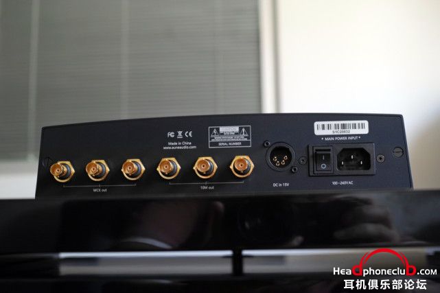

几张S1C的实物图。注意除了AC电源外还提供了四芯卡农口的15V DC输入,可以自己升级为高级线电,直接15V DC进去。
