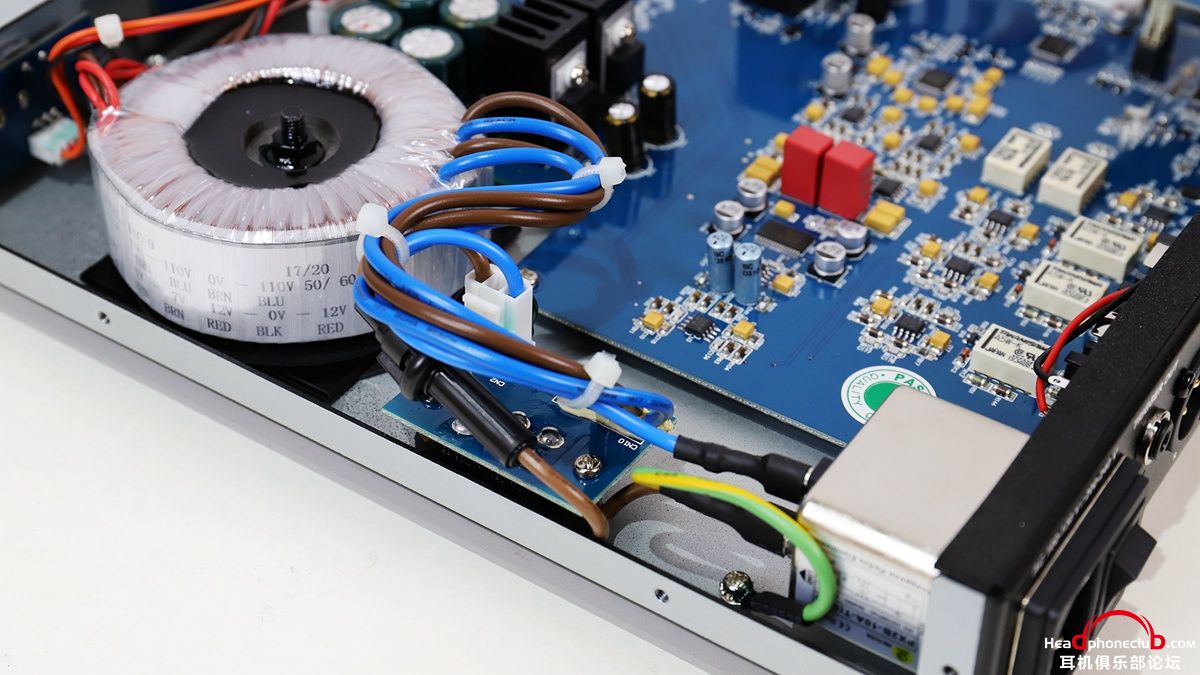

强劲电源
通过使用低噪声电源和抗震处理,将交流噪音降到最低。板载电源电路的其余部分,也是为了将噪音降到最低。

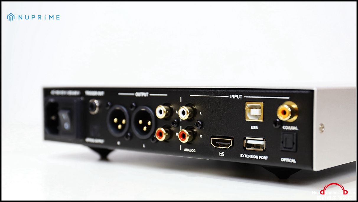

输入端口
▲1 x USB PCM/DSD 数字(PCM:384kHz 及 DSD 256)
▲1 x 同轴 S/PDIF数字(PCM:768KHz 及DoP格式DSD256)
▲1 x 光纤 S/PDIF数字(PCM:192KHz 及DoP 格式DSD64)
▲1 x 拓展端口(设备另购)

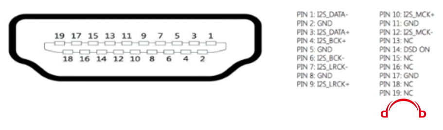

▲1 x IIS/DSD 数字(HDMI端口样式,PCM:768kHz/32Bit及DSD 256流)
▲1 x 模拟立体声 RCA
输出端口
▲1 组RCA 立体声模拟:4Vrms
▲1组 XLR平衡模拟:8 Vrms
▲1 x 光纤 S/DPIF数字(PCM升频至192KHz,DoP 格式DSD64)

注意:由于各品牌的IIS自定义端口定义,DAC-9SE不保证兼容所有IIS /DSD音源。

跟原来DAC9相比,感觉就只是多了IIS接口方便接新出的网播,不知道声音有没有提升
518
3010
2019-6-13
 楼主| 发表于 2020-6-25 10:05:55 | 显示全部楼层
DAC-9se是全新的电路设计,音质上较DAC9有综合进一步的提升;
IIS也可以接驳新派的CD转盘,以及其它一些品牌的音源,前提是IIS针脚定义序列相同。

发表于 2020-7-2 15:39:15 | 显示全部楼层
它的前级输出部分没有参数吗?
好像此前级输出只有一档增益输出,我记得10前级有高低两档增益的输出
412
2015-3-23
发表于 2020-7-2 23:17:10 | 显示全部楼层
最忆是儿时 发表于 2020-7-2 15:39
它的前级输出部分没有参数吗?
#3底部有写,单端4VRMS,平衡8V,只有一档。
NuPrime新派、Allnic奥立、Audium奥笛、Audiovector傲
490
2017-8-18
发表于 2020-7-3 09:25:20 | 显示全部楼层
输出增益是多少个db?
412
2015-3-23
发表于 2020-7-3 10:00:00 | 显示全部楼层
最忆是儿时 发表于 2020-7-3 09:25
输出增益是多少个db?
模拟输入是没有增益的,可以视为无源前级
