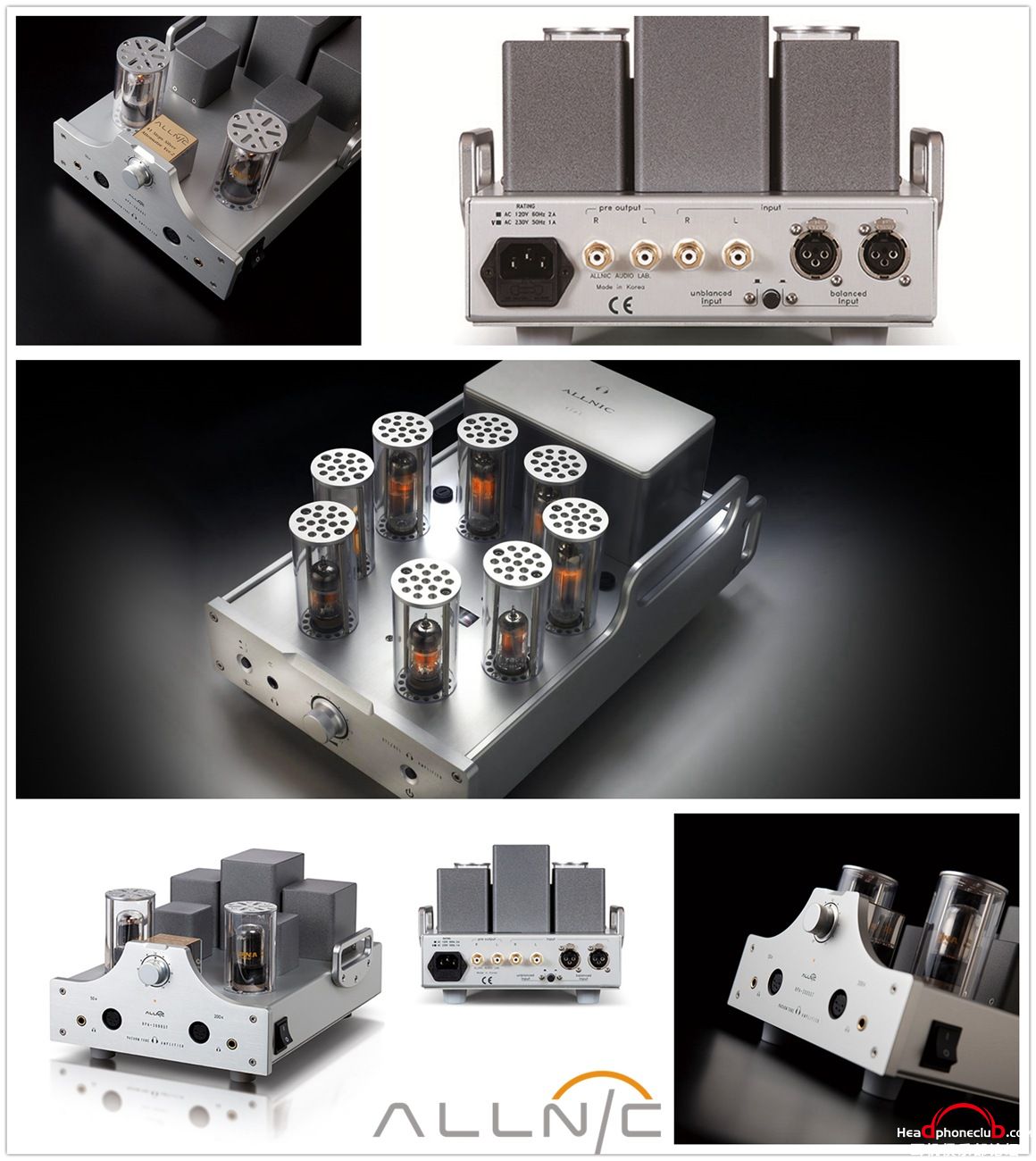

Allnic 奥立 HPA-3000GT 立体声胆耳放
HPA-3000 GT是Allnic的立体声真空管耳机放大器,输出变压器耦合,电压增益为+28dB,最大输出功率3瓦,完美匹配阻抗为30到600欧姆的耳机。
HPA-3000 GT具有以下功能:
▲与阻抗为30至600欧姆的耳机配合使用效果最好。
高质量NOS管
纯甲类
耳机输出:HPA-3000 GT配备了两个6.35mm耳机输出插孔和两个XLR四芯卡农平衡耳机输出插座,可用于低阻抗和高阻抗耳机。
前级输出:HPA-3000 GT配备了一对RCA前置放大器输出,其阻抗约为10欧姆;这个极低的数值为放大器提供了非常强大的驱动能力,频率范围最宽。
Allnic生产的41步级银触点衰减器,坡莫合金输出变压器
和所有的Allnic产品一样,HPA-3000 GT在结构和材料上都完全符合RoHS(欧盟有害物质削减法规)的要求。
▲通过6EM7三极管,输出功率3瓦
技术参数
▲输入:1对RCA单端,1对XLR平衡
▲耳机输出:2个1/4”单端耳机插孔,2个XLR四芯卡农平衡耳机插座
▲前级输出:1组RCA单端
▲频率响应:20Hz ~ 20kHz (±0.3db)
▲电压增益:+28dB
▲最佳耳机阻抗:高于50欧姆,低于600欧姆
▲输出功率:3瓦
▲最大输入电压:10V RMS
▲THD: 0.03% (1kHz@ 1V)
▲信噪比:-63db (CCIR, 1kHz)
▲电源消耗:48 瓦
▲电子管:6EM7 x 2
▲保险丝: 交流2A, 250V
▲尺寸(宽/深/高):240mm x 330mm x 175mm (9.5 x 13 x 6.9 英寸)
▲重量:10公斤

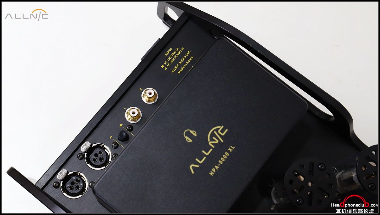

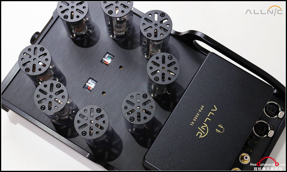

Allnic 奥立 HPA-5000XL 立体声胆耳放
HPA-5000 XL是Allnic公司的立体声电子管耳机放大器,采用OTL无输出变压器和OCL无输出电容电路。电子管由于内部阻抗高于晶体管,因此通常使用输出变压器,但是HPA-5000XL使用OTL方法产生纯净的电子管纯声;OCL无电容器的直接耦合方法,有着极高的技术要求。
HPA-5000 XL的电压增益为+28dB,最大输出功率为5瓦。HPA-5000 XL可提供令人惊叹的真实音乐重现,它与阻抗为30至600欧姆的耳机配合使用效果最好。
HPA- 5000 XL 特征:
▲高质量NOS 管
▲真正 OTL/OCL 设计
▲纯甲类
▲精密的41步级单银触点衰减器音量控制。HPA-5000 XL没有采用IC音量控制或低成本碳膜音量控制。HPA-5000 XL在任何音量下都没有通道不平衡(±0db)。
▲新型真空管阻尼技术– Allnic Audio的专利“Absorb GEL tube damper吸收GEL电子管阻尼”技术,可防止有害振动进入驱动管,从而防止微噪声在电子管中传播。 Allnic 的凝胶吸收阻尼技术,有效地解决了困扰大多数电子管放大系统的问题。消除了电子管的麦克风效应,您将享受到透明的声音,感到惊喜和满意。
▲和所有的Allnic产品一样,HPA-5000 XL在结构和材料上都完全符合RoHS(欧盟减少有害物质法规)的要求。
技术参数
▲输入:1组RCA单端,1组XLR 平衡
▲耳机输出:1个单端1/4”耳机插孔,1个XLR 四芯平衡卡农插座
▲频率响应:20Hz ~ 20KHz (平直)
▲电压增益:+28dB
▲最佳耳机阻抗:高于30欧姆,低于600欧姆
▲输出功率:5瓦
▲最大输入电压:5V RMS
▲THD :0.03% (1kHz@1V)
▲信噪比:-68db (CCIR, 1KHz)
▲电源消耗:70 瓦
▲电子管:1 x 6AN8(NOS管,第一增益级),2 x E180CC(NOS管,第二增益级,电学上等效于CV8431、7062、5965、12AV7、6414、6829),4 x 7233 (NOS管)。
▲保险丝:交流2A, 250V
▲尺寸(宽/深/高):230mm (~9.1’’) x 380mm (~3 ‘’) x 165mm (~6.5 ‘’)
▲净重:9 公斤,包装重量:11公斤

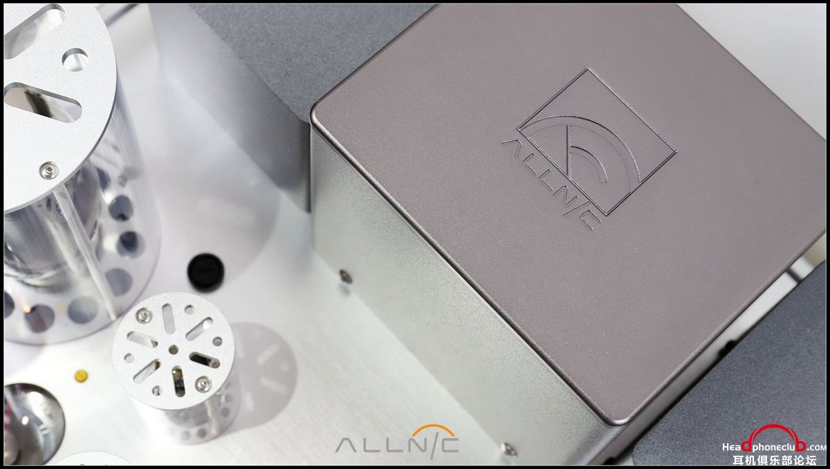

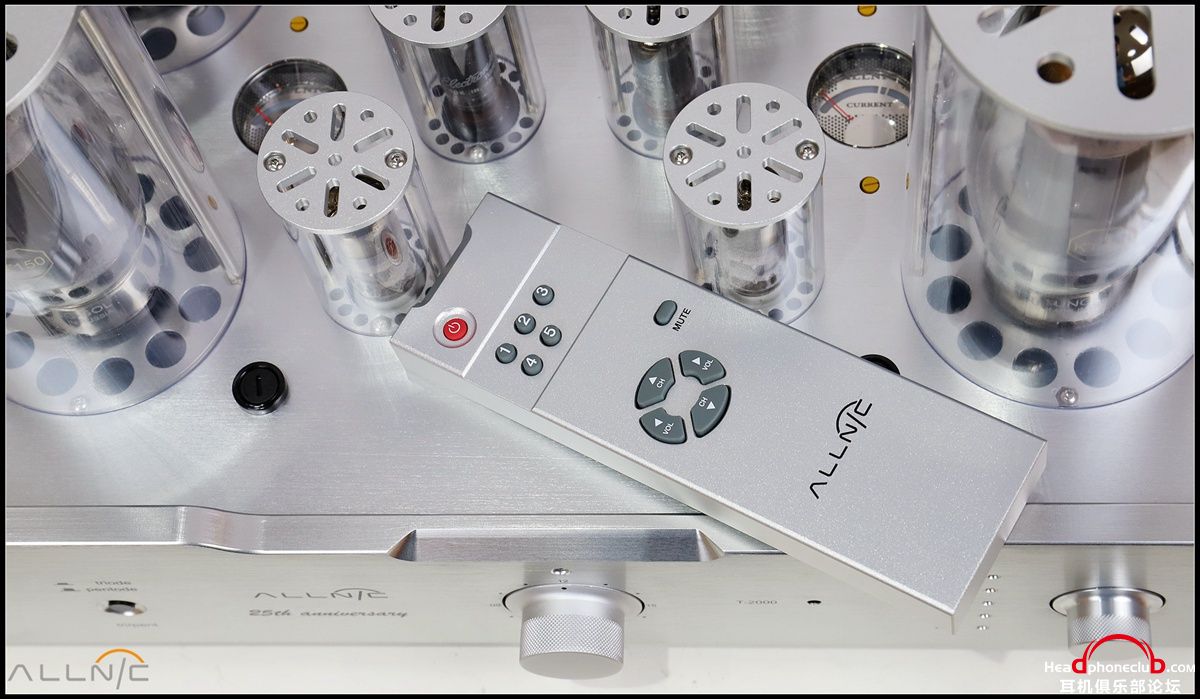

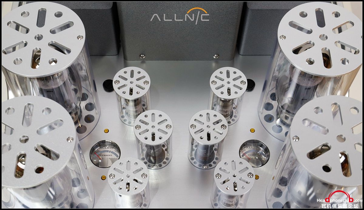

Allnic 奥立 T-2000 25th 周年 合并功放简介
T-2000 25周年纪念版立体声合并功放是Allnic Audio采用KT150的放大器。和所有Allnic Audio的产品一样,T-2000 25th的变压器磁芯采用了坡莫合金(铁镍合金)。Allnic感谢西电公司的G.W.Elmen先生发明了用于变压器磁芯的坡莫合金,为世界各地的爱乐者提供了巨大的服务。
美感、优雅和力量。T-2000 25周年纪念版除了令人惊叹的清晰度、令人陶醉的动态和驱动力、铿锵有力的低音,以及标准设置下的低噪音和低失真,T-2000 25周年纪念版每声道提供五极管推挽模式100瓦功率,或三极管模式超过50瓦的功率,而且五极管/三极管的切换是 "即时 "的。T-2000 25周年纪念版提供了细腻、精致和细节,以及稳定、果断的功率。
T-2000 25th 特征:
▲在五极管模式下有100瓦的大功率输出,在三极管模式下为50瓦。T-2000 25周年纪念版是一款推挽式、三极管/五极管模式可切换的合并式功放。
▲新改进的带遥控41级银触点衰减器。T-2000 25周年纪念版采用了这款自制的优质衰减器,而不是碳膜电位器。Allnic衰减器,提供完整的通道平衡和极低的失真。
▲强大的驱动电路。Allnic相信在所有的放大设备中使用高品质、低噪音和强大的驱动电路的重要性。T-2000 25周年纪念版,只使用两级驱动电路来实现+35dB的电压增益,而不是像许多传统的功放那样使用三或四级。这使得信号/声音的重现速度更快,音染更小。在T-2000 25周年纪念版中,我们采用三极管模式的D3a管作为第二级驱动管,负载约为5千欧姆,使用20mA的电流。听众可以很容易地听到甚至 "感受 "到这种设计与比较传统的设计的不同。当你听T-2000 25周年纪念版时,请想象一下,它的声音与使用传统的12AU7或12BH7作为驱动管,负载约47千欧姆,使用2至3mA电流的功放的声音比较。
▲“全馈送”输出变压器。常规输出变压器使用预设的次级绕组来承受4、8和16欧姆扬声器负载,但是,这些常规变压器一次仅使用一个次级绕组,而其他次级绕组则保持“空闲”状态。这种方法有两个不利影响:首先,输出变压器没有以最大效率工作,从而相对于其电势降低了输出;其次,“空闲”绕组实际上并不是“空闲”:它们容易受到寄生振荡的影响,产生自己的“信号”,这种不良的电子信号会增加变压器的工作,使到达扬声器的放大信号失真。Allnic的“全啮合”变压器,通过4个独立的次级绕组来解决这些问题,这些次级绕组始终完全连接,从不“空闲”,这意味着所有次级绕组始终连接到扬声器,无论输出开关处于哪个位置您使用(4欧姆或8欧姆或16欧姆,取决于您选择的出厂配置)。结果是:既没有变压器输出效率的损失,也没有因次级绕组的寄生振荡而导致的失真输出信号。
大型镍/铁硅芯输出变压器。与我们其他型号的产品一样,Allnic使用了超大的输出变压器(96mm),其铁芯为镍和铁硅混合。与其他设计相比,这种设计可以用更少的绕组提供更高的电感量,从而获得了极宽的输出频率范围。
▲“软启动”电路。 Allnic使用软启动电路,仅在充分预热后,才为每个电子管提供高压电源。 这种保护性设计可延长灯管寿命,并减少灯管性能问题。
▲模拟功率管电流表。为了给功率管提供恒定的电流(偏置)监测,Allnic为每只功率电子管使用了单独的模拟电流表。这些电流表使您可以非常方便地随时查看电子管的状态。与传统的LED偏置显示器相比,电流表能简单、明确地显示每个电子管的状态。
技术指标
输出功率:100w + 100w ( 8Ω 负载, @ 1kHz)
失真:0.17% @1kHz @ 10W
频率响应:20Hz-20kHz 平直
信噪比:-80dB (CCIR, 1kHz)
阻尼系数:8 @ 8Ω 负载 @1kHz
电压增益:+26dB
输入阻抗:100kΩ (单端,非平衡)
输入灵敏度:1.3V达到额定功率
保险管:0.5A,250V,20mm慢融型(KT150); 5A,250V,20mm慢熔型(输入电源)
电子管:KT150:4只(功率三极管), E282F:4 只(第二级), 6AK6:2 只(第一级)
尺寸/宽深高:430mm(17 英寸) x 430mm(17 英寸) x 240mm(9.5 英寸)
重量:净重40公斤。
