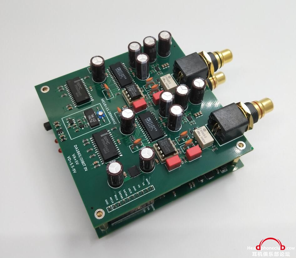

        AD1862,AD1865,PCM63,PCM1702,PCM1704,经典的R2R解码芯片,时至今日大部分都只能在拆机的旧板上见到,就连库存芯片都已经无迹可寻。
       现在基本也就只能找到一些来怀旧玩玩,跟以往不同,我们已经可以为这些老旧芯片提供一个更好的时钟/数据平台,本地时钟大缓存,基本可以隔绝传输路径上带来的各种影响,而最近端的时钟供应,可以免除多余的附加JITTER直接提供给DF芯片使用。
       本地时钟大缓存跟以往的异步时钟重取样不是一个相同的概念,原理是将同轴或者USB传输过来的数据直接放入缓冲区间,缓冲一定时间的数据量之后,由本地时钟产生与输入信号同频的I2S时钟取出数据供DAC播放,如此一来完全断绝了数据与输入时钟的联系,而缓冲区间足够大,即便是输入/输出时钟有100ppm或者以上的偏差也不会造成频繁爆音,整个过程对数据原始保留无附加处理。
      这种数字平台唯一的缺点是抛弃了实时性播放功能,影音播放会有音画不同步现象,但是针对音频播放优化的设计,一般就不去考虑这些枝节了。
       简单的可以看出,本地时钟缓存跟PC软件的大缓存,或者USB异步传输的时钟原理,都是不一样的。单纯的USB异步传输,依然无法断绝传输影响,然而有了这个技术,基本上就是本地内建了一个微型数播。

 楼主| 发表于 2020-7-1 21:06:41 | 显示全部楼层
惊鸿飞雪 发表于 2020-7-1 21:01
像楼主这个架构,短板就是电源了。
如果能弄成好一点的多路电池供电,效果肯定棒。
电池就是个浮云,板上全部是uv级稳压,还有主动静噪电路
今年冬天很不冷

 楼主| 发表于 2020-7-2 10:51:47 | 显示全部楼层
惊鸿飞雪 发表于 2020-7-1 20:59
这个思路非常好,这是我们玩数播,胜过实体CD机的地方。
实体CD机,在早期就是通过摇头机、磁悬浮、倒置 ...
如果不在意实时性,这基本就是当今最好的数字接收解决方案
本地FIFO出来的I2S时钟质量和稳定性,根本就不是HDMI那些接口可以相比
今年冬天很不冷

93
1383
2012-2-26
 楼主| 发表于 2020-7-2 19:04:37 | 显示全部楼层
惊鸿飞雪 发表于 2020-7-2 16:02
你试试看,就知道是否有改进了。
我只觉得这个思路,数字部分非常好,模拟那里还是有点简单。
简单就需要改进?看着简单而已,单噪声抑制能力来说百分百超过那些大水塘电路
早就过去了大水塘的时期,对于R2R来说,超低噪声的uv级供电才能得到更好的信噪比和弱信号重现
今年冬天很不冷
