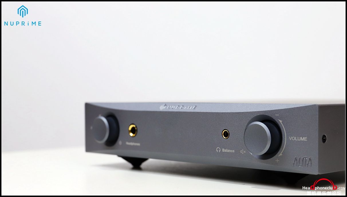

面板也相当简约,中间有隐藏式的显示幕,左右两边则是音量与讯源选择的旋钮,两组耳机输出也都在这裡。

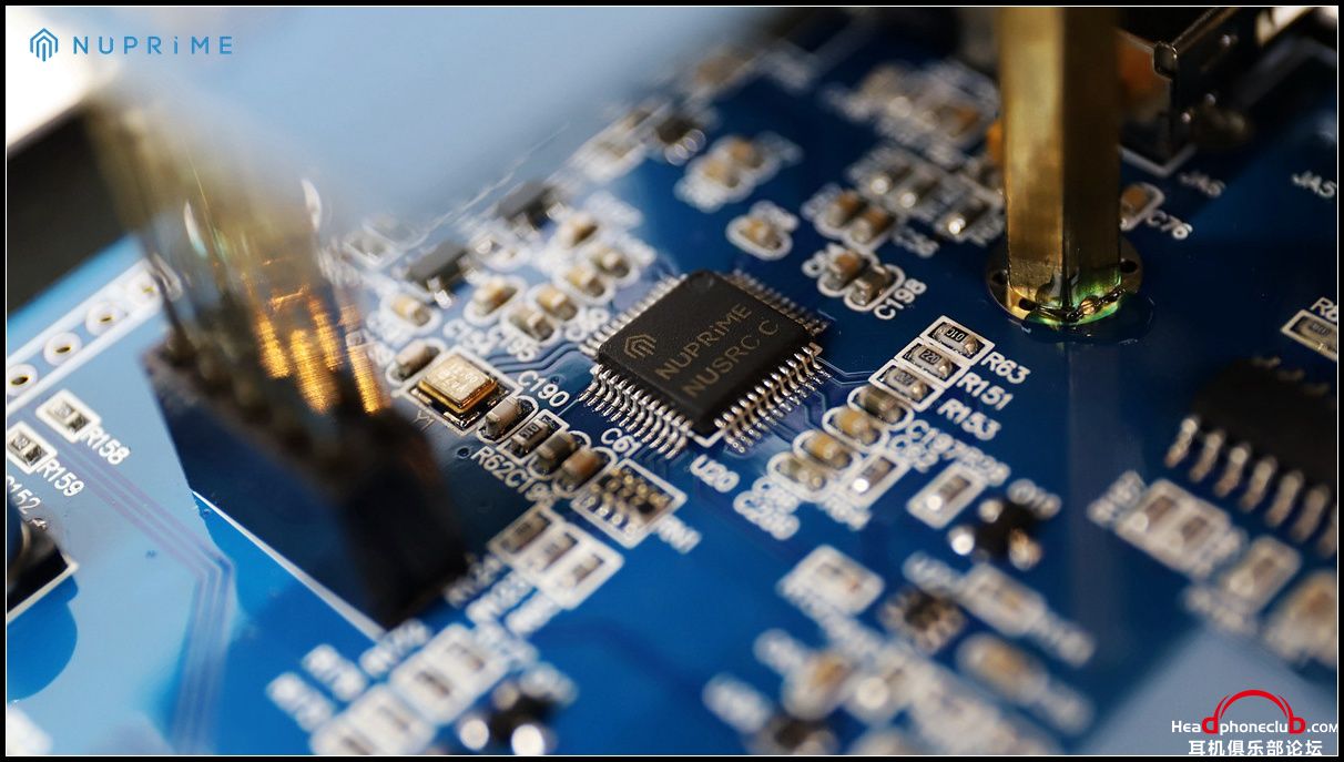

打开ALITA来研究一下,首先在背板数位输入进入的区块,其中一块倒置的为USB接收介面、另外还包括了有打上NuPrime字样订製款的晶片, 推测为I2S接收晶片。再来就可以看到ALITA最值得注目的部分,就是它搭载了32Bit之AK4493EQ DAC晶片,其后方则是使用了OPA2134与OPA134两种OP晶片;其最高解码能力可达PCM384kHz与DSD256;而之前的DAC9H採用的则是AK4490EQ,这次此升级可说是非常有感,而且AK4493EQ目前的确也是业界相当高阶之一款用料!再过来可以看到搭载了JRC MUSES72320音控晶片,后方再搭载两颗OPA2134双OP,所以是完整的全平衡放大线路。

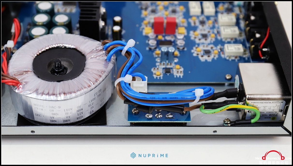

最后再来看到电源供应, ALITA使用了一组环形变压器,在电源线进入变压器前,还有搭载了一组EMI滤波器作第一道电源的淨化;环形变压器则分出为五条线,其中三条12伏特为audio正负零使用,另外五伏特两条则供给数位线路使用。在数位和audio部分,电源都还有另外进行稳压处理,可说是相当细密、逻辑清晰的整体线路安排。值得一提的是,在线路中还可以看到一些由NuPrime订製的滤波电容搭载;而且在耳扩输出的部分还特别再装置了稳压元件,那是由于耳扩部分输出的信号电力会比较大,所以赋予额外的稳定性,是十分合理之作法。

外观上,ALITA与NuPrime这个世代的机种差异不大,面板就是靠两颗旋钮解决开关机、输入源选择以及音控等功能,面板显示幕相当简化,一时间看不懂要先阅读一下说明书。由于本篇设定在异耳疯单元,故先评测其耳扩部分, 本次搭配的耳机为Sennheiser HD580,以ALITA 6.3mm单端输出驱动;讯源部分则是MacBook Pro预先转存之无损档以USB连接本机。
我必须说在前面,ALITA作为耳扩,绝对能带给耳机迷您所欲求的全面性听觉快感!像是我播放韩国歌手伯贤的新专辑「Delight」,主打歌「Candy」那强大的电子低频底韵,ALITA让HD580唱得有声有色、有深层punch又有高度细节!在流行音乐专辑我就可以感受到ALITA所能呈现的音场是绝对宽大的,果然在我播放「星际大战:原力觉醒」原声带时,更可以透过这套组合,听到大编制管弦乐在耳机系统上最宽敞的扩展,不只是宽鬆,而且是有劲有气势的!尤其在音乐动态、一些能量感的迸发方面,ALITA表现真的非常亮眼,能够有效的把那种突进的乐器强度作得相当精准。还有就是分离度,虽然这裡只用了单端输出,但乐器分离度已经是令我相当满意的等级,可以很轻易还原乐器的本质,并给予足够的施展空间释放。
