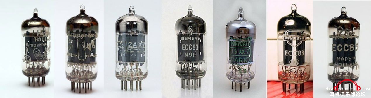

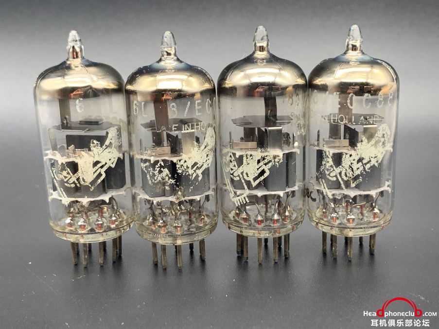

1、12AX7(ECC83)
12AX7是使用最广泛的前级电压放大管,没有之一!胆机发烧友没有一个不知道它的鼎鼎大名。【灯丝:12.6V/0.15A(6.3V/0.3A);屏流:1.2mA;跨导:1.6mA/V;屏极内阻:62.5KΩ;放大系数:100】。从以上参数来看,12AX7属于高内阻高放大系数管,由于它的放大系数大,常被用于最前端的弱信号放大,例如:唱放,前级。但也由于它的内阻较大,导致它的输入动态范围较小,现代的CD机、数播等音源的输出电平普遍比较高,因此使用它作为输入管可能不再适用。12AX7之所以出名,是因为历史上各大名厂名器的广泛采用,用其做前级的名机不计其数。12AX7在音色上表现得比较浓郁,是三者中胆味最浓的。

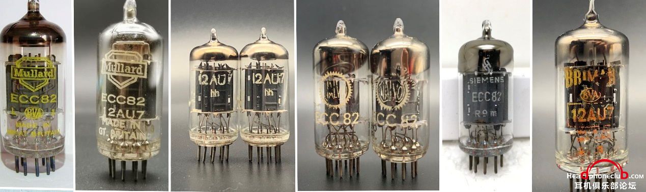

2、12AU7(ECC82)
12AU7也是使用广泛的电压放大管之一,12AU7的名气与12AX7几乎不分伯仲,如果一台前级使用12AX7做前置放大,那么有很大可能会使用12AU7做后置输出。【灯丝:12.6V/0.15A(6.3V/0.3A);屏流:10.5mA;跨导:2.2mA/V;屏极内阻:7.7KΩ;放大系数:17】。
参数上显示,12AU7是一个低内阻低放大系数管。由于它的内阻低、屏极电流大(几乎是12AX7的9倍),输入动态范围大,所以现代的放大器也非常乐意使用12AU7来作为前置放大管,取其线性好的特性,能够适用比较高输出电平的音源。12AU7在音色上表现较为淡雅,是三者中胆味最淡的,但是低频力度最好。

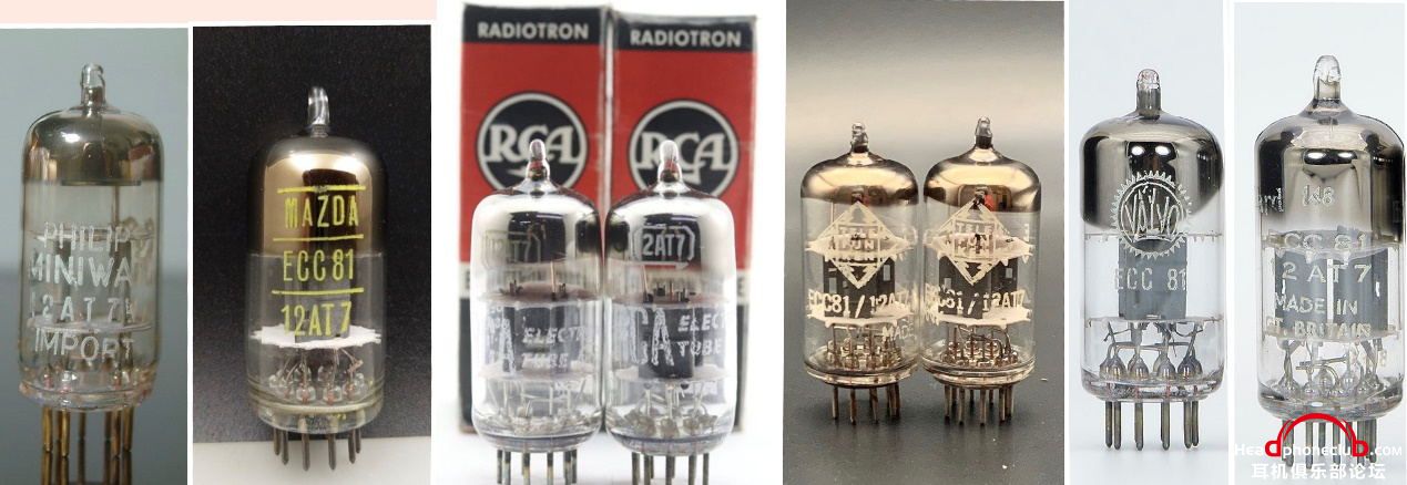

3、12AT7(ECC81)
12AT7在一门三杰里名气一直不如前面的两位哥哥。我们先来看看它的参数:【灯丝:12.6V/0.15A(6.3V/0.3A);屏流:10mA;跨导:5.5mA/V;屏极内阻:10.9KΩ;放大系数:60】。12AT7的放大系数在12AX7和12AU7之间,由于放大系数不及12AX7,是古董胆机没有选择它作为前置放大的主要原因,虽然输出电流和12AU7差不多,可惜它的内阻又比12AU7高,亦导致它被12AU7顶替了后置输出管的位置。但是现代的音源的演变也改变了12AT7的命运,现在越来越多的厂家更愿意使用12AT7作为前置放大管,例如专业的胆机名厂MANLEY。使用12AT7来设计的电压放大级,其输入动态范围和放大量方面可以取得较好的平衡;而且得益于它的跨导较高(三者中跨导最高),整机的灵敏度也会得到提高。12AT7在音色方面较为平衡,几乎是介于12AX7和12AU7之间的,兼顾了两者的优点。

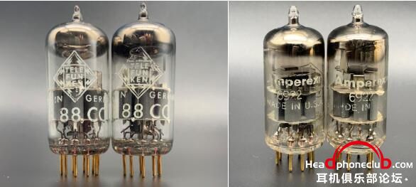

前面我们介绍了胆机里出镜率最高的三个型号的电压放大管。也刚好有网友留言问到了6922这个管,今天我们就来聊聊这一类。
说6922之前,我们要先来了解它的前身ECC88,它是1956年左右PHILIPS集团推出的一只高频电压放大管。美国的型号是6DJ8,中国的型号是6N11。该管设计是用于电子管电视机里的高频VHF放大电路,具有高跨导、低噪音、线性好、内阻低等优秀特性。【灯丝电压:6.3V/0.365A;屏流:15mA;跨导:12.5mA/V;内阻:2.64KΩ;放大系数:33】这个管子结构设计非常精致,里面两个三极管之间还有屏蔽片隔开,应用时将与屏蔽片相连的第9脚接地,就可以使两个三极管之间的串扰减至最小,也能使左右声道的分离度提高。
由于ECC88它的特性曲线比12A系列优良,它的声音比其它不同类型的管显得分析力高、快速而音染极少,以音色通透清澈著称。当然有些人可能会嫌它的胆味太淡。现代很多胆机名厂都发掘该管做电压放大。如:Audio Research、Conrad-Johnson等。甚至一些厂家把它做为CD机的输出管,如英国EAR,法国文豪Metronome Technologie等。

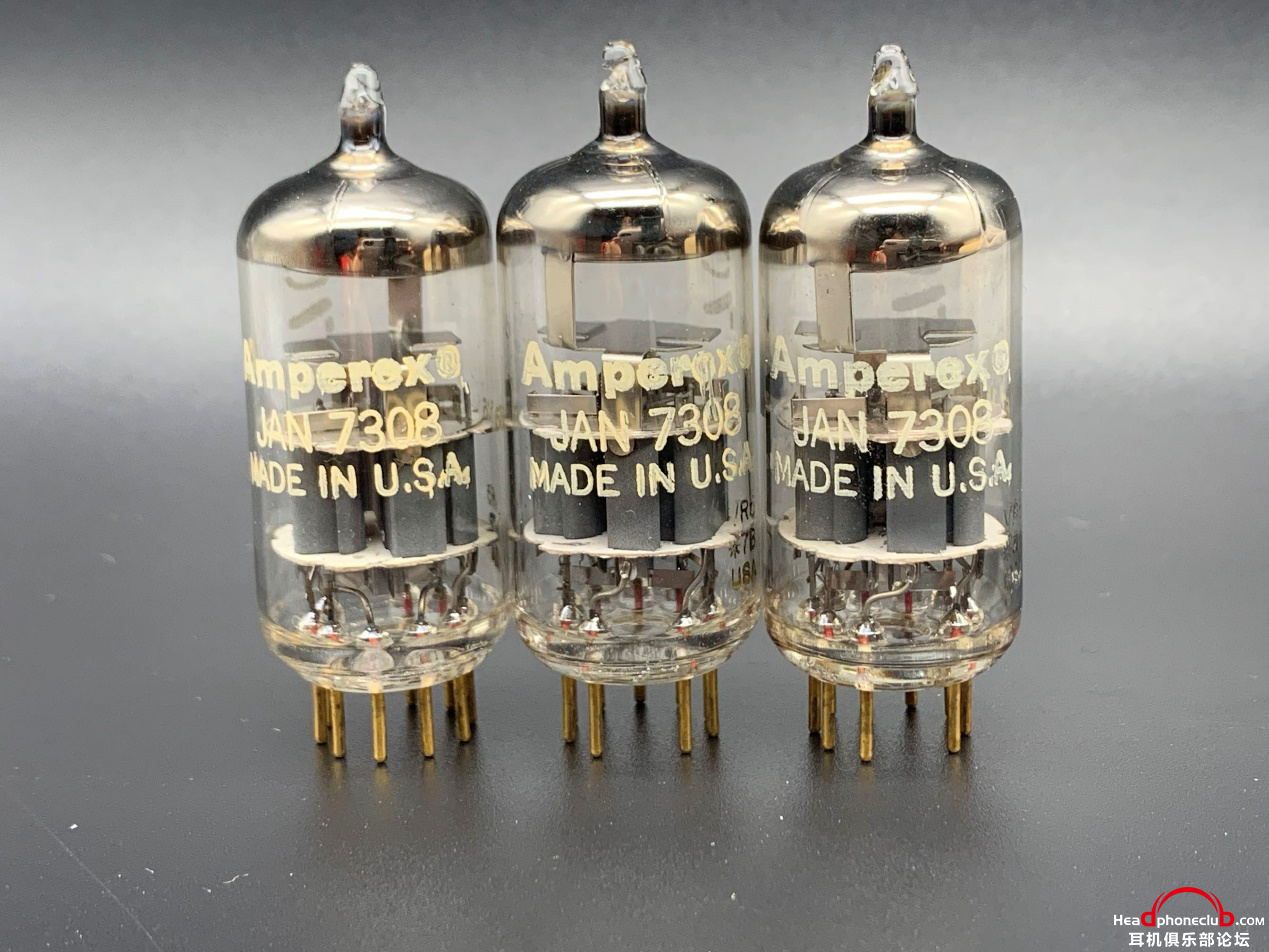

6922(E88CC)作为ECC88的改进型号,也是常出现在一些胆机前级和CD机里。它主要在ECC88基础上提高了屏极的耐压(ECC88耐压130V;6922耐压提高到220V),改进了噪音,并且提高使用寿命(达到10000小时以上)。6922大部分管的引脚都有镀金,提高了接触可靠性。
7308(E188CC)更是在6922上面再做加强,主要是提高管内两个三极管参数的一致性,它的抗冲击,耐振动,噪音,MIC效应指标比6922更为优良。作为改进型管的6922和7308均可以直接用来替换ECC88。反而是一些机器是专门为6922设计的,并不能用ECC88来替代,最重要的还是考虑ECC88耐压较低可能会承受不了而损坏。喜欢换管的朋友应该小心甄别。
