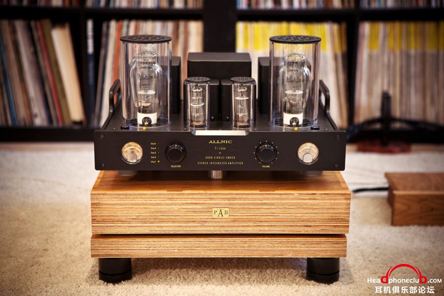

尽管公司历史不长,但该公司产品看起来就像一个成熟的大品牌所制造的。本次评测的T1500,做工很扎实,重量只有我本人体重的三分之一(实话实说),为20公斤,需要借助它顶部后面的把手才能提起来。作为300B的单端设计,这更吸引我去评测。这款功放在英国的价格是5000英镑。

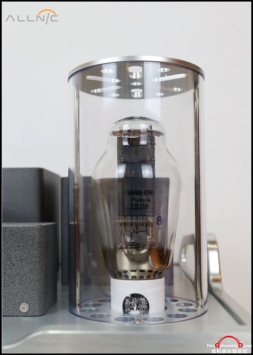

T1500采用两只300B和两只PCL86驱动管,和非常昂贵的输出变压器(大约是普通变压器的25倍),采用坡莫合金磁芯(如果你年龄足够大,你会记得那些录音机用的Permalloy坡莫合金磁头),这种镍合金结构使初级绕组的线圈更少,"开路 "电感量高,因此频率范围非常宽,低频响应失真低。
它使用的是41级银触点衰减器,而不是常见的碳素电位器。朴康秀先生告诉我,他们已经开发出了61级的恒定阻抗衰减器,当然这个会非常昂贵。
300B是真正的主力,以4、8或16欧姆负载提供每声道12.5瓦的纯A类功率输出。随机器提供的胆管令人印象深刻,但当我使用捷克制造的零售价为600英镑/对的KR Audio管子时,声音很快就进一步打开了,尽管在我替换时还没有完全煲开。每只300B管都有独立的保险丝,功放也有主保险丝。事实上,Allnic公司对胆管的精心呵护,不仅通过亚克力保护烟囱得到了加强,而且在他们的说明书中也警告了避免错误的4针插入方式。
“…如果您不正确地卸下并更换了300B,则……您将不得不更换保险丝,并且由于弄错了自尊而遭受的损害可能永远困扰着您。译注:说明书上的文字” ,接下来的几天我确实做了噩梦。
除了300B,还有两个PCL86管,一个很强大的五极管/三极管。这两只管子通过高分子镍合金扼流电感来驱动300B。他们选择的扼流电感具有非常低的功率损耗和无限高的负载阻抗,这种配置是300B 单端放大的理想驱动级。
回到烟囱,我喜欢这些外观,虽然会更喜欢加一个橙色或绿色的LED来点亮它们,就像我知道的其他几个放大器一样。A类12.5W的输出足以驱动我的Graham LS5/9s,也可以驱动我在这次评测中使用的Wilson Benesch Arc和B&W 804,没有显示出勉强的迹象。T-1500是一个简单的两级放大器,可以提供35dB左右的增益。朴康秀先生指出,大多数300B放大器驱动不足,失真明显,这主要是由于传统的R-C电路,通常给出70V左右的电压摆幅。T-1500驱动电路将其提高了一倍多,达到150V,并且失真率低至0.3%,允许更高的输出,相信我12.5W对我来说已经足够了。

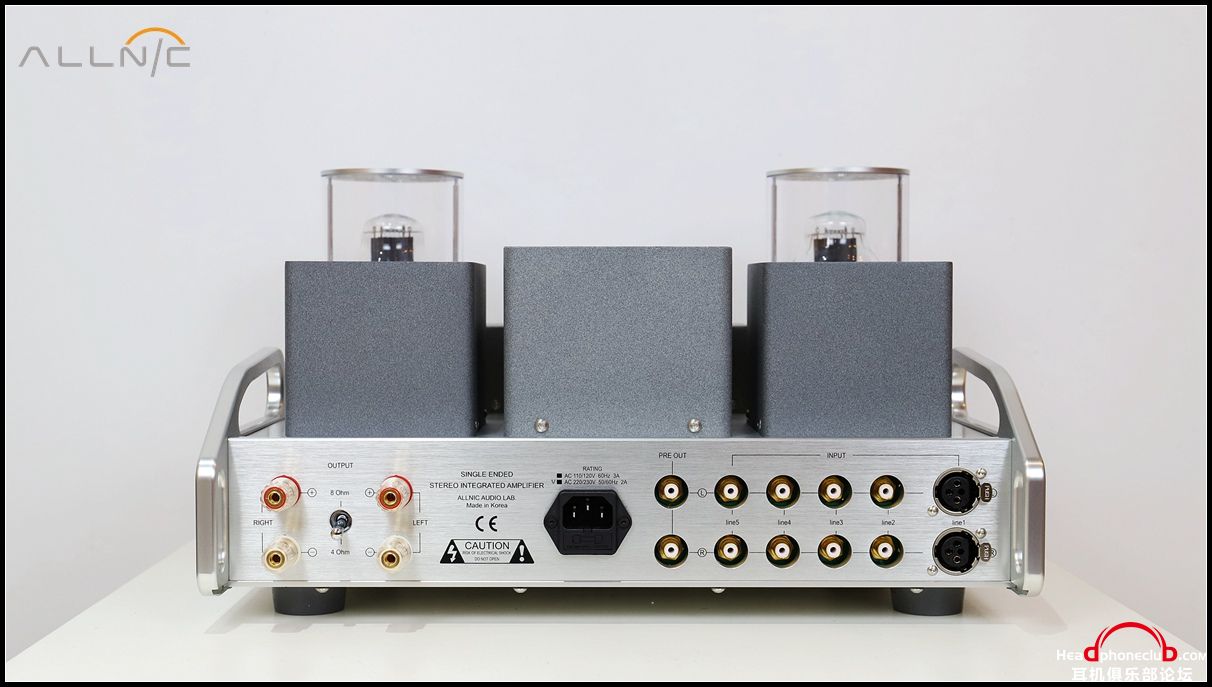

最初对其表现的评价是 "完美无瑕"、"空间感"、"音乐感 "和 "哇 "等词语。这个单元有一个有力的,优秀的和令人兴奋的景深,低音表现非常清晰。有5组输入,其中一组是平衡输入。前面有两个旋钮,一个是选择输入(每个都有自己的指示灯),另一个是音量控制。开关藏在右侧边。每个300B电子管旁边都有一个黄色的小螺丝偏流调节电位器,这样可以保证每个电子管都有准确的电流偏置,这也是前面有仪表的原因。我更希望在调整电流后,仪表--也许旁边有一个按钮可以做到这一点--然后在不按下时显示RMS电平。但是,如果其中一个电子管出现故障,这个仪表是很有用的,而且有了偏置调整,意味着你不需要配对的管子。
该功放配备了一个同样坚固和沉重的遥控器,但我不知道为什么除了输入1,2,3,4和5的独立按钮外,还有两个按钮用于上下滚动通道,而且只能遥控音量而已。矫枉过正。

转向数字信号源,给我带来了非常温暖的音乐表现,简单的A类 300B设计可以做到很好。该放大器还具有前级输出,因此您可以添加有源低音炮,双放大器接驳,或者,如果需要更多功率,可接入另一个功率放大器。然而,T-1500没有感到不足。输出保持平稳,信噪比非常好,确实比我预期的要好得多,并且与大多数晶体管放大器一样好。纸上的规格可能不会令人垂涎,但性能肯定是令人满意的。 Allnic的名字可能来自美国,他的肌肉感和深沉很可能来自新世界。该产品价格高但很合理,可以与任何地方制造的任何胆机竞争激烈。演奏Tolga Kashif的“皇后交响曲”,大提琴和小提琴独奏的真实感和自然感,是许多放大器从DAC接收时无法做到的效果。演奏Linn Records 24/192肖邦钢琴协奏曲(Ingrid Fliter,由JunMärkl指挥的苏格兰室内乐团),与许多笨重的功放的贫乏的立式钢琴音色不同,T-1500钢琴的音色非常结实。无论我演奏什么,都可以享受。Ella和Louis的“难过的一天”(Isnt this a Lovely Day)给人以温暖和一流的音乐氛围,令我,哦,亲爱的,忽略了单声道录制的事实。 Christos Anesti(Agnes de Venice 24bit / 96kHz)清晰而充满景深,无论是钢琴,风琴,声音,大海撞击海滩上的鹅卵石,混响,延时,都很有趣而且很容易听到。如果您想要一个性能无需辩驳且外观漂亮的电子管放大器,那么T-1500应该在您的候选清单之首。
