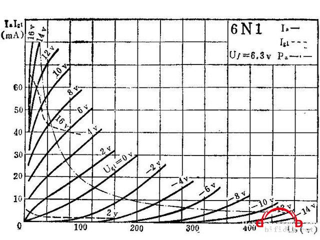

6N1:国产管里面不得不提的就是6N1,它属于中放大系数管,参数介于12AU7(ECC82)和12AT7(ECC81)之间,兼具它们的特点。历史上也只有中苏两国生产这个管子。
6N1原型是“开屏”结构,中国后来在开屏的基础上改进了它的缺点,研发了“闭屏”的6N1,闭屏的6N1可以胜任高频放大电路。6N1一般在胆机里做低频电压放大或者倒相推动。由于6N1的参数属于“四不像”类型,基本找不到一款欧美管可以替换的,所以只能在国产或苏产里挑选优秀的使用。

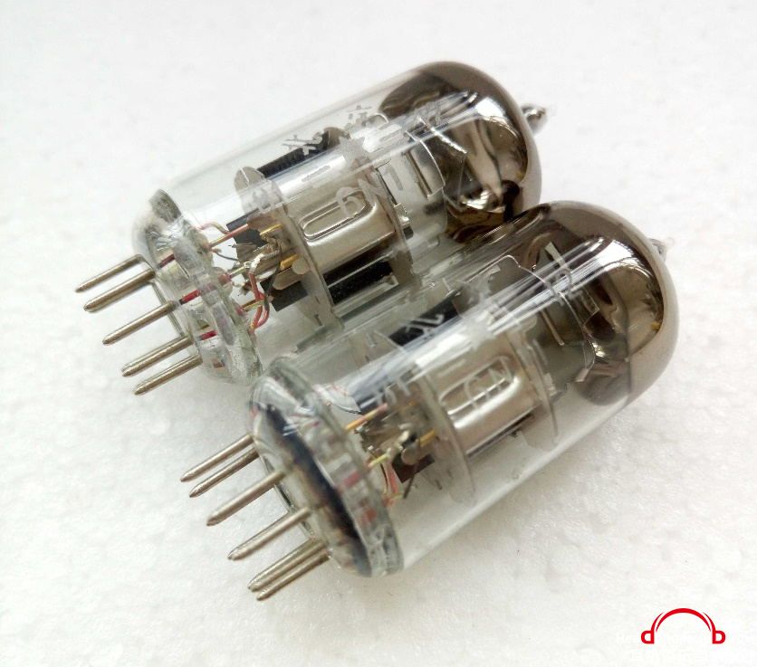

  • 6N11:参数等同于6DJ8(ECC88),这个也是我认为是国产工艺最好的电子管,制造工艺可以与欧美看齐,噪声系数低,极间电容与过度电容都小。用于胆前级也是不错的选择特别是胆耳放。

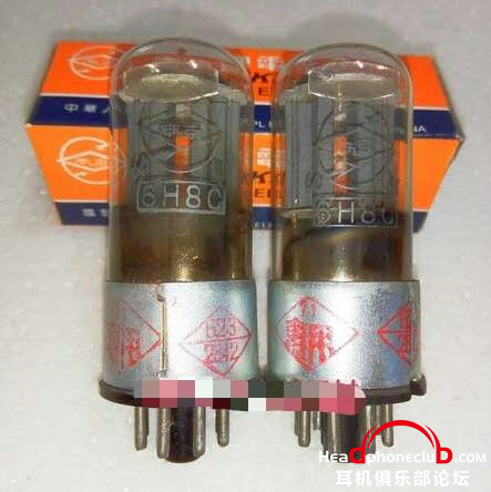

  • 6N8P:参数等同与6SN7。早期型号是6H8C,早期的制作工艺很好。特别是57-59年的“电工”、“南京”品牌的品质尤为上乘,甚至比一些美国品牌的还要优秀。

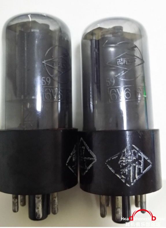

  • 6P3P:束射四极管,参数同欧美6L6GB一致,可以直接互换使用。

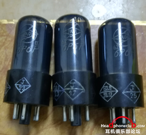

  • 6P6P:束射四极管,参数同欧美的6V6GT一致,可以直接互换使用。这个大八脚的功率放大管也是我非常喜欢的,早期国产的“南京”、“电工”品牌质量和做工都极好,声音甚至可以把英国的产品按在地上打。

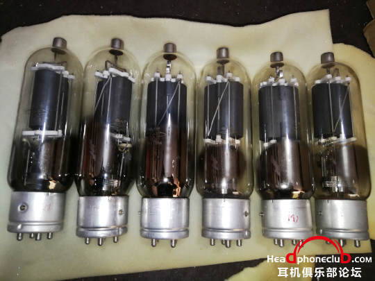

最后我来介绍一个质量绝对反杀欧美管的国货精品-----FU-5(805),这是一个直热功率三极管,设计用于发射台的射频功率放大、振荡、调制。后来也有用来设计音频功率放大。它工作在B类状态下,两管在屏极电压1250V下,推挽功率可以达到恐怖的320W左右。
