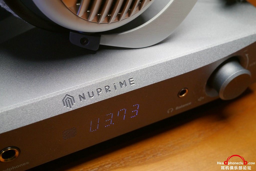

开箱初面ALITA,此台机好秀巧好简洁呀!机器长宽度都差不多可一手勘量的大小。查了下官方给的三维235/281/55mm。全身金属材质外壳,可视面皆为灰色涂装。机器造型简明直观。正侧面采用对称式设计,两钮两孔。正中侧上凹雕品牌logo,右下侧为艺术手写带感的ALITA器材型号。

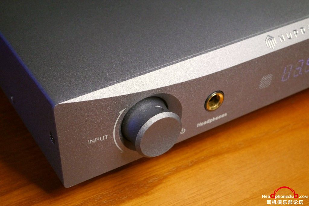

凭着多年的用机经验,看着似懂非懂的英文标示,开箱我就按着感觉来捣弄着这机器。嗯,好在感觉一直都还对,ALITA左的这个旋钮为开机/待机及音源输入切换功能。长按约3秒进入开机或待机状态,左右无极旋转可通过顿位阻尼来快速切换输入音源。
作为解码耳放一体机的ALITA。当然少不了耳机输出孔了。ALITA为我们配对了两组不同规格的耳机输出。左为6.3mm单端耳机输出耳机孔,右为4.4mm平衡耳机输出孔。从这两孔也可以明显看出这机器就是主打耳台放的定位。在ALITA正脸中间部分刻有NuPrime品牌logo及非常漂亮的蓝色点阵数显屏。
右侧这个旋钮为音量控制。音量调整99级,每级0.5dB增量。实测这个钮感非常棒,左右钮动的同时,显示屏会同步变化,非常直观。据官介,ALITA采用的是先进的FPGA实现的电阻梯形网络,用于控制音量,在任何音量设置下信号路径只经过单个电阻。我们可以通过这个旋钮来分别控制每个输入音源的音量进行调节,以实现精确的电平匹配。因此次体验期很急促,只能把重点放在听感上了,很多功能就没去实测了。想进一步了解机器参数配置等等的去官媒看吧。
