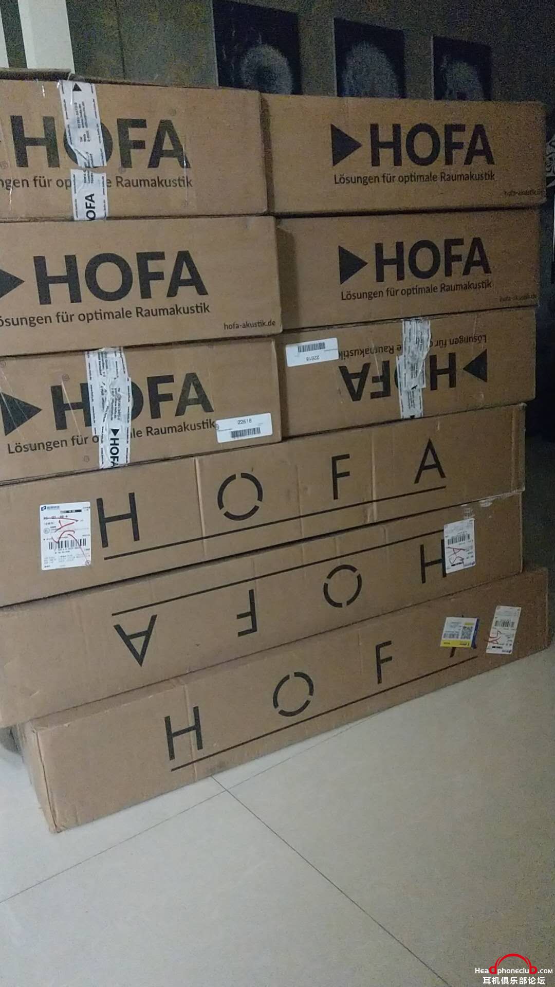

发表于 2020-8-15 08:16:59 | 显示全部楼层
昨晚刚装了这个。

2011-8-17
发表于 2020-8-16 16:16:17 | 显示全部楼层
德国HOFA很好用
玩的开心
