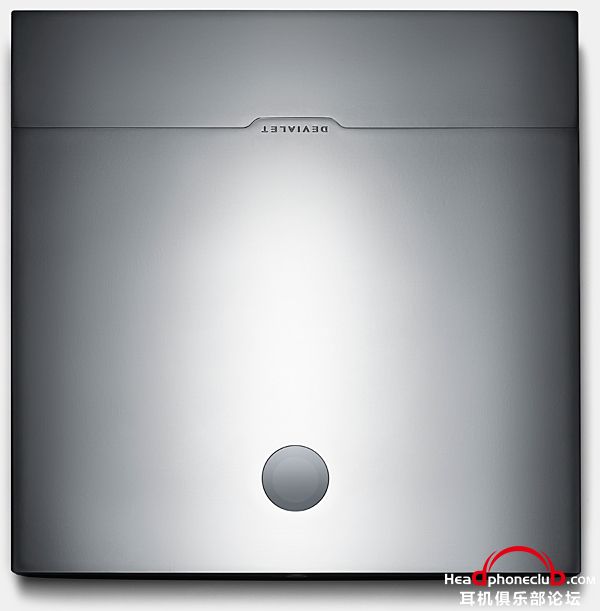

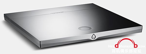

140 Pro结构紧凑、坚固,看起来就好。拆下底盖就能看到漂亮的电路板——简直就是艺术品。机身是用一块大块铝雕琢而成,表面镀黑铬,很容易留下指纹。机身只有一个按钮——电源键,这上头有一个小小的圆形的显示屏。

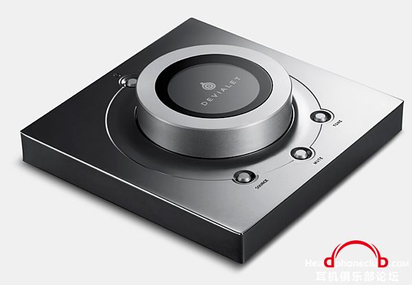

大多数简单的调整可以使用一个不同寻常的遥控器。同样镀黑铬,有个大大的旋钮用来调节音量和某些其他设置。遥控器上其他控制仅仅只有四个小按钮:一个是电源,另外三个标记Source(信号源)、Mute(静音)和Tone(音色);Mute(静音)和Tone(音色)按钮可以重新编程——实际上,至少其中一个必须为某些设置选项重新编程。

我喜欢帝瓦雷的外形和坚固的感觉,并且非常欣赏这个镀铬处理;不知怎的,前卫与复古汇集一身。如果没记错的话,D-Premier也有黑色的版本——我觉得如果Expert Pro涂上Vantablack(已知最黑的物质)的颜色,那真是相当酷啊!
以下事实以及本评论随附的图片应该能让您您了解这是什么类型的物体:在其底部,靠近四个小橡胶支脚的是用于将Expert Pro平地安装在墙上的插槽,像装饰镜、艺术品一样。一块可移动的后面板覆盖了从背面引出的电缆;您可以像壁挂电视那样将它们直接贴在墙上。

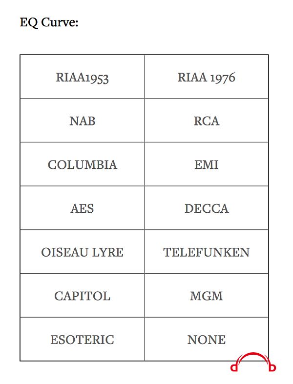

  • 对于黑胶唱片,有多种RIAA均衡曲线可选,用以适应老唱片
根绝所选择的喇叭进行数字校正,可通过称为SAM的程序将喇叭的低频频率与中频和高音对齐,以实现喇叭主动匹配。稍后再详细介绍。

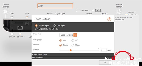

配置Expert Pro。您得进入帝瓦雷的官网找到配置器(Configurator),在网站上显示的Expert Pro后面板图像上进行设置,只需要点击图标做出选择即可。最后将设置好的Configurator文件保存在SD卡中。当您将SD卡插入帝瓦雷后面的插槽中,Expert Pro便加载了您个性化的配置。
并非每个功能都要用这种方式设置。很多功能可以通过遥控器来调整,按住按钮几秒钟,然后根据机器上的显示屏使用旋钮进行选择。
