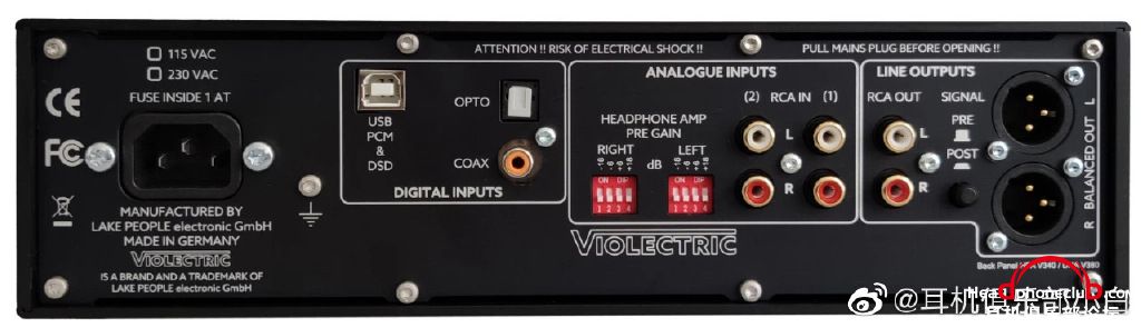

三个耳机输出,其中两个是6.35,一个是四芯平衡。
背后的接口很齐全,包括同轴、USB、光纤三路数字输入、RCA模拟输入2路。模拟输出则有一路RCA和一路XLR。模拟输出边上有一个黑色小按钮(写着SIGNAL),用于切换模拟输出是固定音量的,还是受音量控制的(即所谓前级输出)。这个设计非常有用!有心者还会发现熟悉的红色跳线,左右声道分开,用于调节耳机输出的放大增益。这个也十分有用!
4239

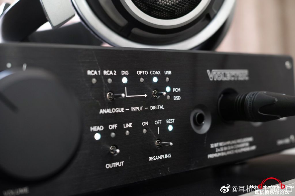

面板的功能按键设计很合理好用,不用看说明书,一看就懂如何操作。注意稍微有点特殊的是其升频(厂家称为Resampling“重采样”),设置了BEST一档,我实际听下来也比较喜欢这个设置。不喜欢升频声音的可以简单地OFF这个功能。BEST其实是一个特定的升频频率,具体多少厂家没有明说。湖人认为升频到太高频率声音反而不好,故设置了一个它认为最合适的升频频率。
HEAD和LINE那个选择即用家选择听耳机输出,还是背后的模拟输出。
117
82
82
前面还有人提到展会上拿它搭配的是极致的ED15耳机,貌似有点感觉“过推”。其实,这个问题是不难解决的,V380和湖人的V200、V281一样在背后设置了增益跳线,放大增益是可以轻松调节的,象ED15或Grado那些低阻而灵敏度较高的耳机,可以把增益设置在-6甚至-18分贝试一下。
默认的0分贝增益,驱动HD800、T1等比较难推的动圈耳机都合适。-6分贝的增益很适合Grado、铁三角、天龙等灵敏度偏高的耳机,或者喜欢声音偏软一些的HD800、T1用家。最低的-18分贝低增益适合用来推入耳式耳塞,或者是那些喜欢声音偏软、耐听的烧友——比方歌德耳机在-18分贝的最低增益下声音会变得很耐听但软绵绵的,不排除也有人喜欢这个调调。+6和+18分贝的增益对我来说基本没用,增益越大声音的失真也是越大的,但少数情况下可以用到,比如音源是输出电平很低的随身设备。
