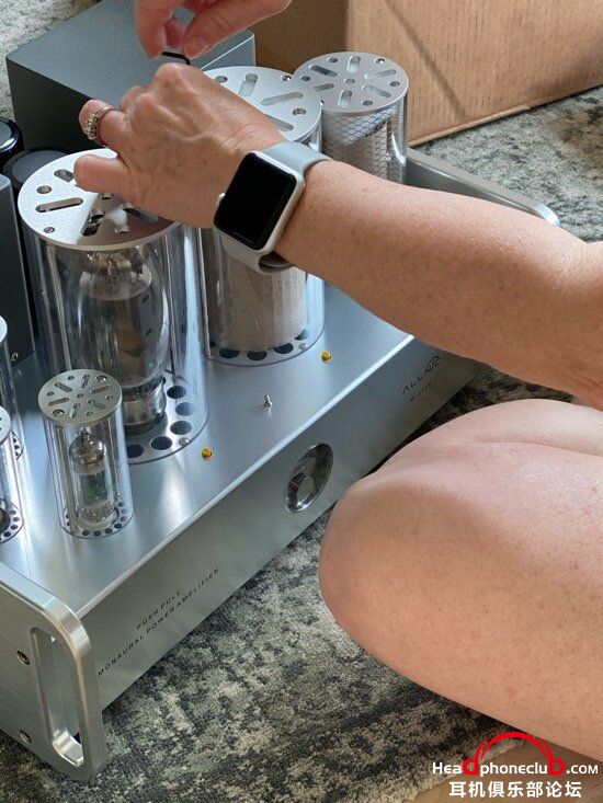

M-2500是以典型的奥立风格运到的,使用高质量的厚纸板双包装箱,侧面有把手,并以精密切割的高密度泡沫紧密包装。从Allnic的韩国工厂运来的产品,无论是机箱还是电子管,从来都没有损坏过,始终提供一把内六角起子,用于拆开保护电子管的保护罩。还包括一本详细的手册。
如果你仔细观察,整流管的保护罩是一个法拉第笼,可以阻挡杂讯和EMF,这两个因素都会影响增益管。

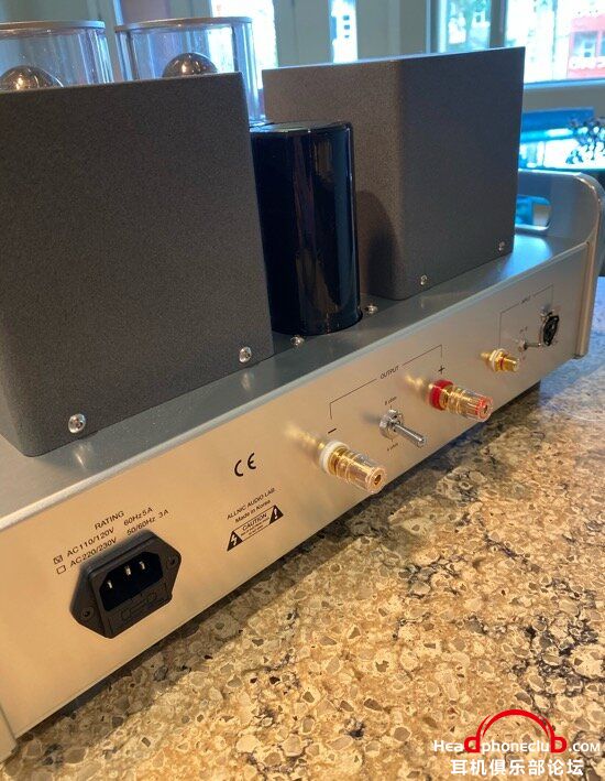

M-2500单台重量为20公斤。虽然不算太重,但两个人抬总比一个人好。打开保护罩拆除缓冲保护材料,我接上两根Allnic Audio ZL-3000电源线(每根1400美元,即将评测),接上输入和输出,把后面板的拨杆设置为4欧姆,开始煲机。前级是Allnic Audio L-7000(16500美元)和我新的参考音箱Alta Audio Celesta FRM-2M(15000美元/对)。

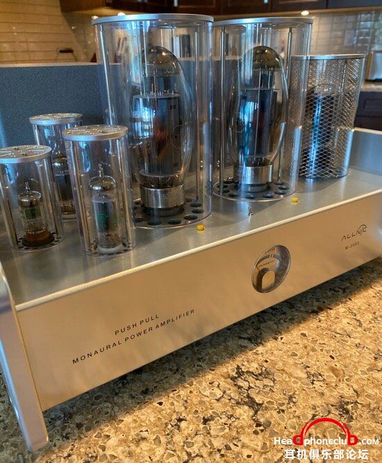

请注意KT150前的两颗调整偏压的黄色小螺丝。偏压是出厂时设置的,在评测期间一直保持平衡。为了提供恒定的电流监测,Allnic使用了一个可切换的模拟电流表,对每个KT150管进行精确监测。
电子管大都是NOS(译注:全新库存管)。
▲KT150 X 2 (功率管)
▲6485 X 1 及 5654 x 1 (第一级增益)
▲6S4 X 2 (第二级驱动)
▲5U4G X 1 (整流)
煲机大约花了一周的时间,非常愉快。 在聆听之前,我将打开放大器约20分钟。 因此,开机后几乎立即听到了细腻而温暖的声音。 在测评期间,放大器优美而动态的特性仍然保留。他们非常安静,没有丝毫的噪音。有了Allnic胆机,我发现他们出厂就已经完善,而忘记了胆机设置的事情。
