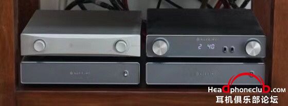

音响器材需要很庞大吗? 无论如何,NuPrime的AMG系列放大器似乎并非如此。 在它们时尚,精美的机箱中充满了元件。 作为一种非常特别的东西,NuPrime选择了高达1,000,000(一百万!)欧姆的输入阻抗。据报道,它应该使信号源或前端工作更容易,而不会增加不必要的噪声。 但理论是一回事,而实践是另一回事……根据我的经验,设备的阻抗匹配并不是没有意义的,结果是我仍然坚持使用AMG放大器。
AMG系列包含PRA前级和STA后级,它们共享同样的机箱,因此可以轻松堆叠,或者看起来很好地并列在一起……机箱由坚固的弯曲钢板制成,用于机箱和顶盖,后者延伸到后缘之外,因此 直到隐藏线材为止。由于机箱的高度低,否则它们将是完全可见的。正面由铝制成,并经过精致的3D铣削处理,徽标几乎悬浮在正面。

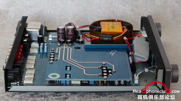

PRA具有4组输入,其中1组为平衡;2组输出,也是1组平衡。PRA是一种平衡的结构,并且具有双回路。信号电路基于纯A类运行的J-FET,并且音量控制为阶梯步进,则上是数字控制的(译注:数字显示,每级音量只经过一颗电阻)。电源尺寸合理,带有C芯变压器和少量电容。 PRA的功能有多个选项,包括增益,相位和可变响度功能,可变响度功能仅以简单步长即可增加低音,而不会对音质造成负面影响,适合与较小的音箱配合使用。

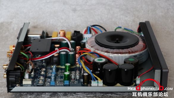

STA后级是A类D类的混合。 A类J-FET输入级采用平衡结构。它在小机箱内有大量元件,这主要是由于经典的线性电源(几乎占一半)所致,它由350VA的环形铁芯变压器和8800μF的电容组成。这就是您使用A+D类的方式。 D类,尽管效率很高,但输出电路不会占用太多空间。实际上,输入和电源滤波器,都与输出电路占据相同的空间!
STA也是提供平衡和非平衡输入。然后,如果您需要额外的功率来推动低效率音箱,则可以用两台桥接。 赞许NuPrime坚持使用他们的线性电源D类输出级! 太多的制造商选择开关电源模式的简单解决方案。
制作小型、时尚的放大器也证明了高质量的高保真度并不需要太多...

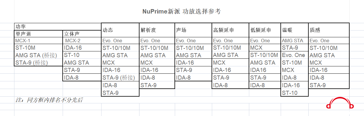

412
2015-3-23
发表于 2020-8-28 15:40:30 | 显示全部楼层
maomike19 发表于 2020-8-28 15:19
音质的排名呢?ST10的价格是高于AMG和STA9的。IDA16的功放部分和ST10水平一样吗?我看以前老款IA18的用料 ...
音质可以说ST-10 > AMG STA > STA-9。放大电路IDA-16、ST-10类似,但ST-10的电源部分要强于IDA-16。NuPrime脱胎于Nuforce,D类电路一直有在更新,当然,因为档次的原因IA-18的电路板用料是好于10系列。

 楼主| 发表于 2020-8-28 15:44:17 | 显示全部楼层
