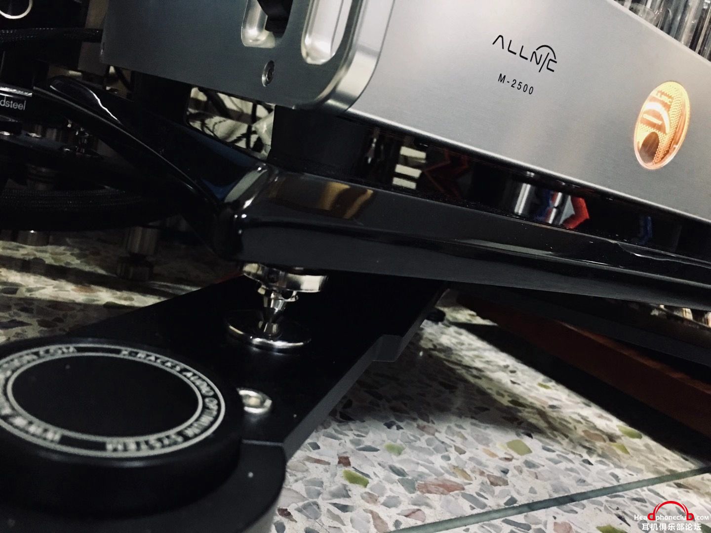

Allnic M-2500单声道后级,超弩级实力!
放大管可选KT-150/300B或PX25,现代大食音箱或古董高效率号角完美匹配。
(感谢用家提供照片)
